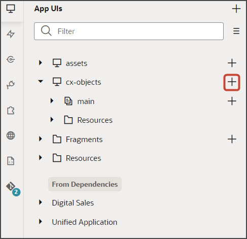

  1. 「アプリケーションUI」タブをクリックします。
  2. cx-objectsノードを展開します。
  3. cx-objectsの横にある+アイコンをクリックして、新しいフローを作成します。
    これは、新しいフローの作成方法を示すスクリーンショットです。

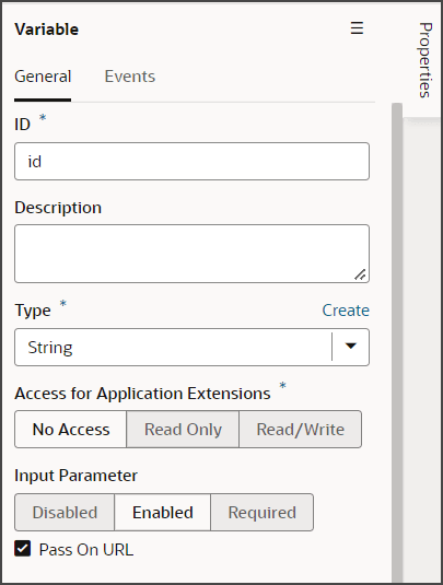

  10. 次に、オーダー・フローの詳細ページの変数を作成します。
    詳細タブをクリックし、変数サブタブをクリックします。
  11. 「+ 変数」をクリックします。
    1. 「変数の作成」ダイアログで、変数オプションが選択されていることを確認し、IDフィールドにidと入力します。
    2. 「作成」をクリックします。
    3. プロパティ・ペインの「入力パラメータ」セクションで、「有効」をクリックします。
    4. 「パス・オンURL」をクリックします。
      これは、id変数を作成する方法を示すスクリーンショットです。

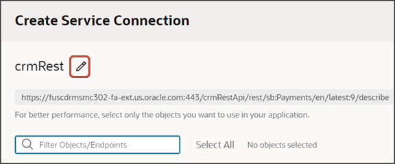

最後に、関連オブジェクトへの新しいサービス接続を作成します。 この例では、Order_cオブジェクトへのサービス接続を作成します。
  1. 「サービス」タブをクリックします。
  2. 「+サービス接続」 > 「カタログから選択」をクリックします。
  3. 販売およびサービスをクリックします。
  4. CrmRestの横にある鉛筆アイコンをクリックして、カスタム・オブジェクト名を入力します。
    これは、作成したサービス接続を変更する方法のスクリーンショットです。
    たとえば、Order_cと入力します。
  5. 「Metadata取得オプション」フィールドで、「メタデータの動的取得」を選択します。
  6. 「フィルタ・オブジェクト/エンドポイント」フィールドに、リストをフィルタするためのカスタム・オブジェクト名を入力します。
    たとえば、orderと入力します。
  7. カスタム・オブジェクトのチェック・ボックスをクリックします。
    たとえば、Order_cです。
  8. 「作成」をクリックします。

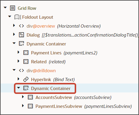

  3. 「構造」ビューで、ドリルダウン・スロットの内側にある動的コンテナ・ノードをクリックします。
    これは、詳細ページのフレームワークを最初に作成したときに追加した動的コンテナです。 この動的コンテナには、詳細ページのサブビュー・ページが保持されます。
    ノート: 「構造」ビューには、2つの動的コンテナ・ノードが表示されます。 1つの動的コンテナが折りたたみパネルを保持します。 もう1つの動的コンテナには、サブビュー・ページが保持されます。 サブビュー・ページを保持する動的コンテナを使用しています。

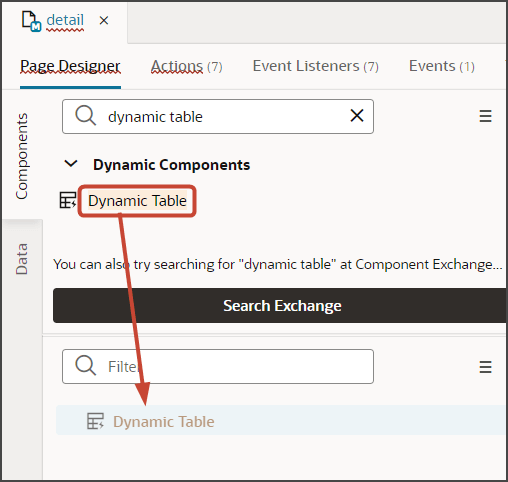

  9. コンポーネント・パレットのフィルタ・フィールドに、Dynamic Tableと入力します。
  10. 動的表コンポーネントを「構造」ビューにドラッグ・アンド・ドロップします。
    このスクリーンショットは、動的表コンポーネントをドラッグする場所を示しています。

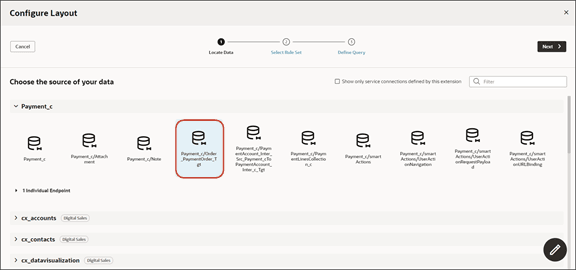

  12. プロパティ・ペインで、「クイックスタート」タブをクリックします。
    1. 「レイアウトの構成」をクリックします。
    2. 「レイアウトの構成」ダイアログで、関連オブジェクトのエンドポイントを選択します。
      この例では、Payment_c/Order_PaymentOrder_Tgtをクリックします。
      このスクリーンショットは、選択するエンドポイントを示しています。

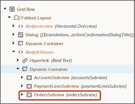

  13. 次に、動的コンテナ内のOrderサブビューの場所を最後に確認します:
    このスクリーンショットは、動的コンテナ内のOrderサブビューの場所を示しています。
