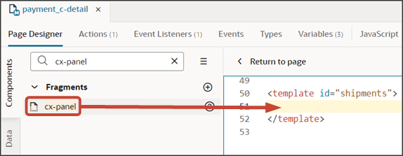

「コード」ボタンをクリックします。
「コンポーネント」パレットで、「フィルタ」フィールドにcx-panelと入力します。
cx-panelフラグメントを、テンプレート・エディタのshipmentsテンプレート・タグの間にドラッグ・アンド・ドロップします。
次のパラメータをフラグメント・コードに追加して、下のサンプルのようなコードにします。 Shipment_cおよびPayment_Id_PaymentShipment1Mは、必ず、関連オブジェクト名および外部キー・フィールドの適切な値に置き換え、カスタム・オブジェクト名の正しい大文字/小文字を維持してください。
ノート:
外部キー・フィールドの名前の形式は、常に<Source object name>_Id_<Relationship name>です。 ターゲット・オブジェクト(出荷)のREST describeを実行して、フィールド名を取得することもできます。
<template id="shipments">
<oj-vb-fragment bridge="[[vbBridge]]" class="oj-sp-foldout-layout-panel" name="oracle_cx_fragmentsUI:cx-panel">
<oj-vb-fragment-param name="resource" value='[[ {"name": "Shipment_c", "primaryKey": "Id", "endpoint": $application.constants.serviceConnection } ]]'>
</oj-vb-fragment-param>
<oj-vb-fragment-param name="sortCriteria" value='[[ [{"attribute": "LastUpdateDate","direction": "desc" }] ]]'>
<oj-vb-fragment-param name="query"
value='[[ [{"type": "qbe", "params": [{"key": "Payment_Id_PaymentShipment1M", "value": $variables.id }]}] ]]'>
<oj-vb-fragment-param name="context" value="[[ {} ]]"></oj-vb-fragment-param>
<oj-vb-fragment-param name="extensionId" value="{{ $application.constants.extensionId }}"></oj-vb-fragment-param>
</oj-vb-fragment>
</template>

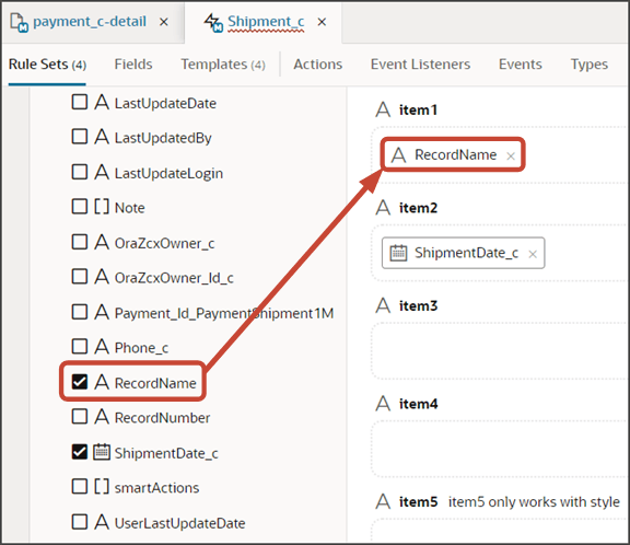

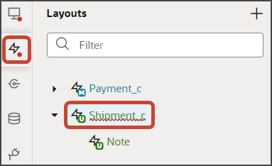

前のステップでは、パネル・テンプレートを構成しました。 次に、パネルのレイアウトを構成します。
「レイアウト」タブをクリックし、「Shipment_c」ノードをクリックします。
「Shipment_c」タブで、Panel Card Layoutルール・セットをクリックします。
パネルに表示するフィールドを追加します。
「デフォルト」レイアウトの横にある「開く」アイコンをクリックします。
それぞれのパネルには固有のスロットが含まれています。 フィールドのリストから、それぞれのフィールドを目的のスロットにドラッグします。
たとえば、RecordNameフィールドを「item1」スロットにドラッグ・アンド・ドロップします。 そのスロットにIdフィールドが存在する場合、それを削除できます。
他の必要なフィールドを適切なスロットにドラッグ・アンド・ドロップします。 たとえば、ShipmentDate_cフィールドを「item2」スロットにドラッグし、Email_cフィールドを「item3」スロットにドラッグします。
