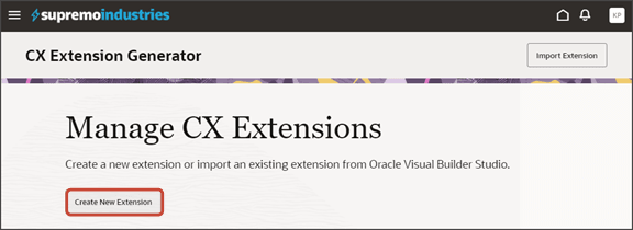

  1. サンドボックスで、「アプリケーション・コンポーザ」>「CX拡張ジェネレータ」にナビゲートします。
  2. 「新規拡張の作成」をクリックします。
    注意: 「新規拡張の作成」ボタンは、その環境で初めてアプリケーションを構成するときにのみ使用できます。 VBSに初めてアップロードした後で、CX拡張ジェネレータを使用してさらに変更を加える場合は、始める前に、「拡張のインポート」ボタンを使用してVBSからファイルを再度インポートする必要があります。 「新規拡張の作成」ボタンを使用して新しい拡張を作成し、変更をVBSにインポートすると、アップロードした内容によって以前の変更内容がすべて上書きされます。

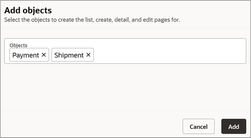

  3. 「オブジェクトの追加」ドロワーで、アプリケーションの作成に使用するオブジェクトを選択し、「追加」をクリックします。
    この例では、「支払」および「出荷」を選択します。
    このスクリーンショットは、オブジェクトの追加方法を示しています。

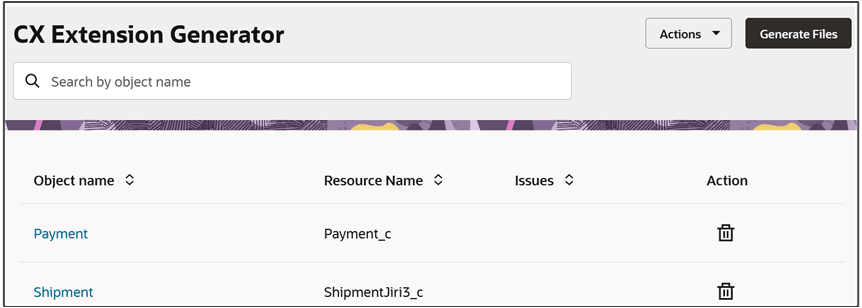

    選択したオブジェクトがリスト・ページに表示されます。
    このスクリーンショットは、CX拡張ジェネレータのリスト・ページを示しています。

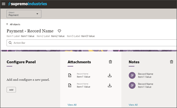

  4. 各オブジェクトにドリルダウンして、詳細ページを構成します。
    ノート: ランタイム・アプリケーションでは、詳細ページは「概要」ページと呼ばれます。
    このページには、添付およびノートの自動生成されたパネルが表示されます。 これらは必要に応じて削除できます。
    このスクリーンショットは、パネルを折りたたみで構成できる場所を示しています。

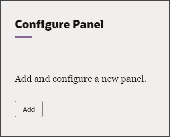

    デフォルトの「パネルの構成」(常に最初のパネルとして表示されます)を使用して、新しいパネルを追加します。
    重要: M:Mの関係を持つオブジェクトのパネルを追加すると、オブジェクト自体ではなく、M:Mの関係の一部として作成した交差オブジェクトのパネルがジェネレータによって作成されます。

    1. デフォルトの「パネルの構成」で、「追加」をクリックします。
      このスクリーンショットは、新しいパネルの追加方法を示しています。

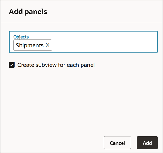

    2. 「パネルの追加」ドロワーで、パネルを作成するカスタム関連オブジェクトを選択します。 これらは、1:MまたはM:Mいずれかの関係を持つオブジェクトにできます。
      たとえば、「出荷」を選択します。
      このスクリーンショットは、パネルを作成するオブジェクトの選択方法を示しています。
    3. 「各パネルのサブビューの作成」チェック・ボックスを選択して、各パネルに対するサブビューが自動的に作成されるようにします。
      ノート:
      このチェック・ボックスを選択しない場合は、後でサブビューを追加できます。 次のステップを参照してください。
    4. 「追加」をクリックします。

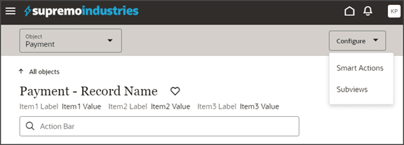

  6. 必要に応じて、「構成」>「サブビュー」をクリックして、各パネルのサブビューを追加および削除します。
    このスクリーンショットは、サブビューの構成方法を示しています。
  7. 「構成」>「スマート処理」をクリックして、選択したオブジェクトに対し、拡張ジェネレータによって自動的に作成されるスマート処理を確認します。

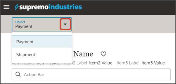

  8. アプリケーションに複数のオブジェクトが含まれている場合は、「オブジェクト」ドロップダウン・ボタンを使用してオブジェクトを切り替えて、複数の詳細ページを構成します。
    このスクリーンショットは、オブジェクトを切り替える方法を示しています。

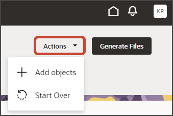

いつでも「処理」>「やり直し」をクリックして、ツールから構成の選択内容を削除できます。
このスクリーンショットは、やり直す方法を示しています。

アプリケーション拡張の変更が完了したら、CX拡張ジェネレータのリスト・ページに戻り、「ファイルの生成」をクリックします。
CX拡張ジェネレータによって、選択したオブジェクトのページとレイアウトが含まれる.zipファイルが生成され、ダウンロードされます。

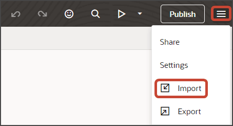

Visual Builder Studioへのファイルのインポート
  1. ナビゲータを使用して、「構成」>「Visual Builder」と選択し、Visual Builder Studioにナビゲートします。
  2. ページの上部にあるメニュー・アイコンをクリックし、「インポート」をクリックします。
    このスクリーンショットは、.zipファイルをインポートする方法を示しています。
  3. 「リソースのインポート」ダイアログで、.zipファイルを追加し、「インポート」をクリックします。

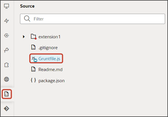

  1. 「ソース」タブで、Gruntfile.jsを編集します。
    このスクリーンショットは、変更するGruntfile.jsがどこにあるかを示しています。
