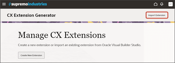

  1. サンドボックスで、「アプリケーション・コンポーザ」>「CX拡張ジェネレータ」にナビゲートします。
  2. 「拡張のインポート」をクリックします。
    このスクリーンショットは、CX拡張ジェネレータを示しています。
  3. 「アプリケーションのインポート」ドロワーで、.zipファイルを選択し、「インポート」をクリックします。
    アプリケーションの既存オブジェクトが、CX拡張ジェネレータに表示されるようになります。

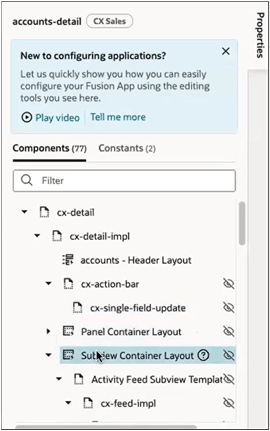

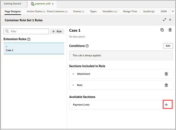

インポートしたカスタム・オブジェクトで、レイアウトにパネルおよびサブビューを追加する
CX拡張ジェネレータからエクスポートしたカスタム・オブジェクトをインポートした後、インポートしたパネルおよびサブビューをカスタム・パネル・コンテナおよびサブビュー・コンテナ・レイアウトに追加する必要があります。

  1. 「設計」ボタンをクリックします。
    これは、「設計」ボタンのスクリーンショットです。
  2. ページ・デザイナでページを表示していることを確認します。
    このスクリーンショットは、ドロップダウンを使用してページを表示する方法を示しています。
  3. インポートしたパネルをパネル・コンテナ・レイアウトに追加します:
    1. 構造パネルで、パネル・コンテナ・レイアウト・ノードをクリックします。
      これは、パネル・コンテナ・レイアウト・ノードのスクリーンショットです。
    2. 「パネルの追加」(スクリーンショットで強調表示されたプラス・アイコン)をクリックして、インポートしたパネルをカスタム・レイアウトに追加します。
      このスクリーンショットは、パネル・レイアウト・コピーへのパネルの追加方法を示しています
  4. サブビュー・コンテナ・レイアウトについても同じプロセスを繰り返します。
    サブビュー・コンテナ・レイアウトの場所を示しているスクリーンショット
    1. 構造パネルで、サブビュー・コンテナ・レイアウト・ノードをクリックします。
    2. 「パネルの追加」(セクション・ヘッダーの横にあるプラス・アイコン)をクリックして、サブビュー・レイアウトをカスタム・サブビュー・レイアウトに追加します。
