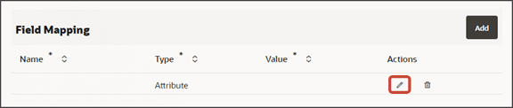

  11. 「フィールド・マッピング」リージョンで、「追加」をクリックします。
  12. 「処理」列で、「編集」アイコンをクリックし、次のフィールド値を設定します:
    このスクリーンショットは、属性のデフォルトをスマート処理に追加する方法を示しています。

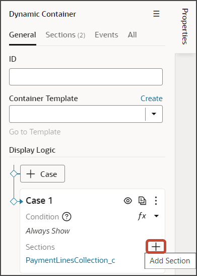

  8. 「プロパティ」ペインのケース1リージョンで、セクションの追加アイコンをクリックし、新規セクションをクリックします。
    このスクリーンショットは、「プロパティ」ペインを示しています。

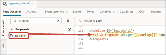

  14. 「コンポーネント」パレットで、「フィルタ」フィールドにcx-panelと入力します。
  15. cx-panelフラグメントを、テンプレート・エディタのleadsPanelテンプレート・タグの間にドラッグ・アンド・ドロップします。
    このスクリーンショットは、フラグメントをテンプレート・エディタにドラッグする方法を示しています。
  16. 次のパラメータをフラグメント・コードに追加して、下のサンプルのようなコードにします。 leadsおよびPayment_Id_PaymentLead1Mは、必ず、関連オブジェクト名および外部キー・フィールドの適切な値に置き換えてください。
    ノート:
    外部キー・フィールドの名前の形式は、常に<Source object name>_Id_<Relationship name>です。 ターゲット・オブジェクト(リード)のREST describeを実行して、フィールド名を取得することもできます。

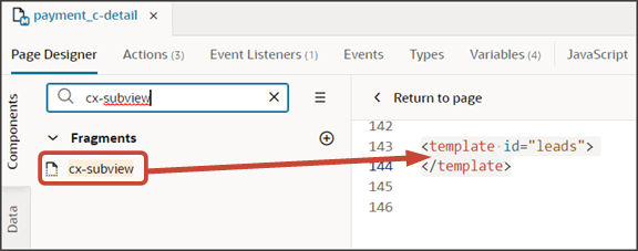

  8. 「コンポーネント」パレットで、「フィルタ」フィールドにcx-subviewと入力します。
  9. cx-subviewフラグメントを、テンプレート・エディタのleadsテンプレート・タグの間にドラッグ・アンド・ドロップします。
    このスクリーンショットは、cx-subviewフラグメントを追加する場所を示しています。
  10. 次のパラメータをフラグメント・コードに追加して、下のサンプルのようなコードにします。 leadsおよびPayment_Id_PaymentLead1Mは、必ず、オブジェクトおよび外部キー・フィールドの適切な値に置き換えてください。
    ノート: 外部キー・フィールドの名前の形式は、常に<Source object name>_Id_<Relationship name>です。 ターゲット・オブジェクト(リード)のREST describeを実行して、フィールド名を取得することもできます。

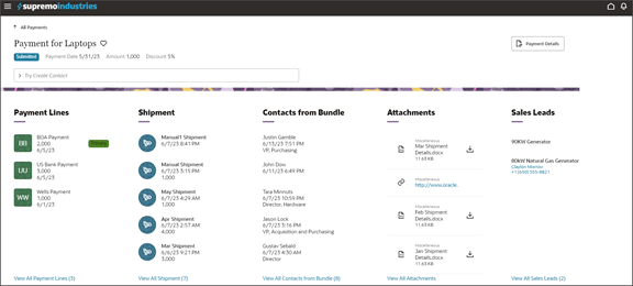

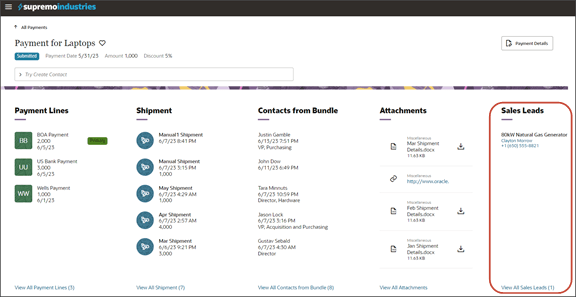

  4. データが存在する場合、リスト・ページで任意のレコードをクリックして、詳細ページにドリルダウンできます。 ヘッダー・リージョンとパネルを含む詳細ページが表示されます。
    「営業リード」パネルが表示されるようになりました。
    このスクリーンショットは、パネルがどのように見えるかを示しています。

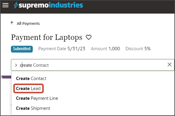

  5. 処理バーで、「リードの作成」処理を選択します。
    このスクリーンショットは、「リードの作成」処理にアクセスする方法を示しています。

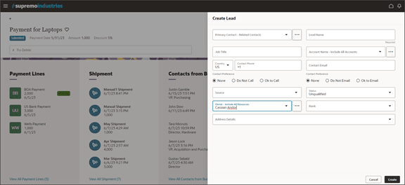

    「リードの作成」ページが表示されます。 一般的な「リードの作成」ページの例を次に示します:
    このスクリーンショットは、「リードの作成」ページの例を示しています。

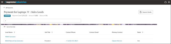

  7. 「すべて表示」リンクをクリックして、サブビューにドリルダウンします。
    このスクリーンショットは、サブビューがどのように見えるかを示しています。
