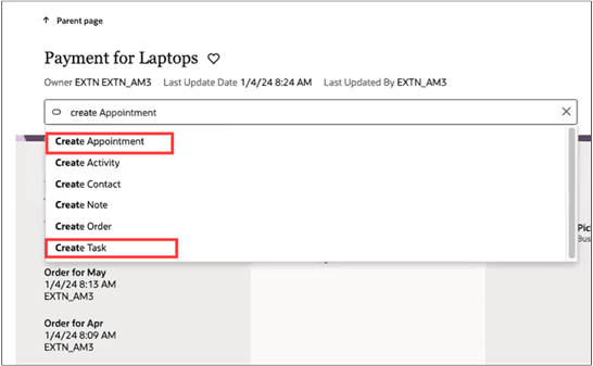

この例では、支払カスタム・オブジェクトでアポイントメントおよびタスクのサブタブを作成する方法と、ユーザーが各支払の処理バーから直接タスクおよびアポイントメントを表示および作成できるようにする方法を示します。 表示および削除処理はすでに用意されていますが、タスクおよびアポイントメントの作成スマート処理を作成する必要があります。
このスクリーンショットは、「タスクの作成」および「アポイントメントの作成」スマート処理へのアクセス方法を示しています。

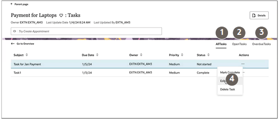

この例の設定が終了すると、タスクおよびアポイントメントの個別のサブタブが作成されます。
サンプルの「タスク」サブタブのスクリーンショットを次に示します。 このサブタブには、コールアウトで強調表示された3つの異なるビューである「すべてのタスク」、「オープン・タスク」および「期限超過タスク」が含まれています。 各タスクでは、「完了のマーク」、「編集」および「タスクの削除」の3つの処理を使用できます。
3つのビューと処理がコールアウトで強調表示されている「タスク」サブタブ。

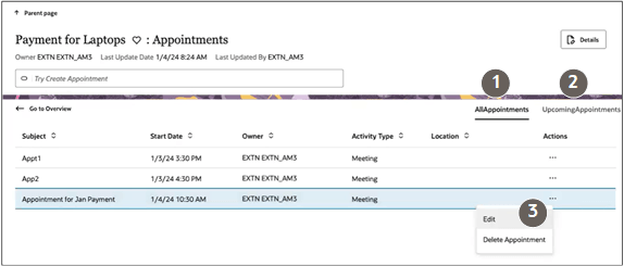

「アポイントメント」サブタブには、次のスクリーンショットでコールアウトによって強調表示されている、「すべてのアポイントメント」および「今後のアポイントメント」の2つの異なるビューが含まれます。 使用可能な処理は、「編集」および「アポイントメントの削除」です。
3つのビューと処理がコールアウトで強調表示されている「アポイントメント」サブタブ。

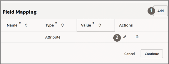

    9. 「処理タイプ」ステップでは、「フィールド・マッピング」セクションで、2つのフィールド・マッピング条件を追加します。
    10. 「追加」(スクリーンショットのコールアウト1)をクリックします
      「処理タイプ」ステップの「フィールド・マッピング」セクションの処理を示すコールアウト
    11. 「処理」列で、「編集」(コールアウト2で強調表示されている鉛筆アイコン)をクリックします

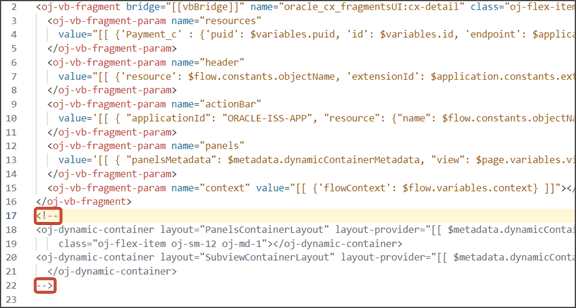

  6. パネルおよびサブビューを格納する動的コンテナ・コンポーネントのコメント・タグを削除します。
    このスクリーンショットは、動的コンテナ・コンポーネントをコメント・アウトする方法を示しています。

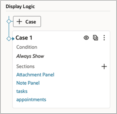

  8. 「プロパティ」ペインのケース1リージョンで、セクションの追加アイコンをクリックし、新規セクションをクリックします。
  9. 「タイトル」フィールドで、tasksなどのセクションのタイトルを入力します。
  10. 「ID」フィールドで、tasksの値を受け入れます。
  11. 「OK」をクリックします。
  12. このステップを繰り返し、2番目のセクションであるappointmentsを作成します。

  1. 「payment_c-detail」タブで、ページ・デザイナ・サブタブをクリックします。
  2. 「プロパティ」ペインで、先ほど追加したtasksセクションをクリックします。
    'セクションが示されている「プロパティ」ペインの表示ロジック
    ページ・デザイナでテンプレート・エディタの「payment_c-detail」タブが表示され、tasksテンプレートの設計を続行できます。

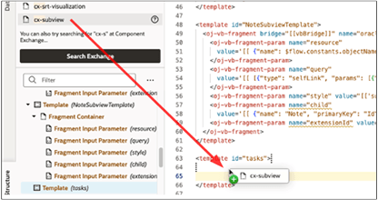

  4. 「コンポーネント」パレットで、「フィルタ」フィールドにcx-subviewと入力します。
  5. cx-subviewフラグメントを、テンプレート・エディタのtasks templateタグの間にドラッグ・アンド・ドロップします。
    フラグメントをテンプレート・エディタにドラッグする方法が示されている、サブビュー構成の部分的なスクリーンショット。

    4. パネルおよびサブビューを格納する動的コンテナ・コンポーネントをコメント・アウトします。

  3. 処理バーで「タスクの作成」および「アポイントメントの作成」と入力して、タスクおよびアポイントメントを作成します。
    タスクおよびアポイントメントを作成したら、処理バーでタスクの表示および商談の表示と入力して、作成したレコードを表示します。
