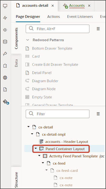

  3. 構造パネルで、パネル・コンテナ・レイアウト・ノードをクリックします。
    これは、パネル・コンテナ・レイアウト・ノードのスクリーンショットです。

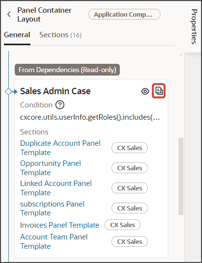

  4. 「プロパティ」ペインで、営業管理者ケースの隣にある「複製」アイコンをクリックします。
    このスクリーンショットは、パネル・レイアウトの複製方法を示しています。

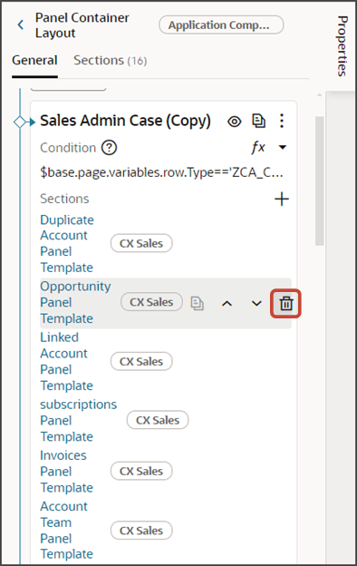

  8. 商談パネル・テンプレートを削除します。
    先に指定したフィールド条件により、これはCustomerタイプのアカウントには、アカウントの詳細ページに「商談」パネルが表示されないことを意味します。
    このスクリーンショットは、パネル・レイアウトからのパネルの削除方法を示しています。

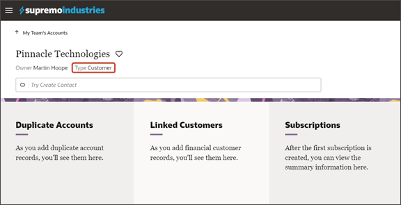

  10. 「自分のチームのアカウント」ページで、任意のアカウントをクリックします。
    • アカウント・タイプが「顧客」の場合、「商談」パネルは表示されません。
      このスクリーンショットは、アカウントが「顧客」の場合、フィールド条件によって「商談」パネルが非表示になることを示しています。

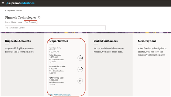

    • アカウント・タイプが「見込み客」の場合は、「商談」パネルが表示されます。
      このスクリーンショットは、アカウントが「見込み客」の場合、フィールド条件によって「商談」パネルが表示されることを示しています。

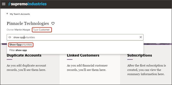

次は、フィールド条件をサブビュー・レイアウトにも追加します。 フィールド条件をサブビュー・レイアウトに追加することは重要です。 そうしない場合、アカウントが「顧客」であっても、処理バーから「商談の表示」スマート処理を使用できます。
このスクリーンショットは、アカウントが「顧客」の場合、フィールド条件によって「商談」パネルが非表示になっているが、「商談」サブビューを開くためのスマート処理は処理バーから使用できる状態を示しています。

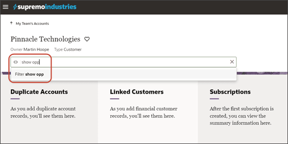

  10. 「自分のチームのアカウント」ページで、任意のアカウントをクリックし、そのアカウントのタイプが「顧客」であることを確認します。 「商談」パネルは表示されません。
  11. 「商談の表示」スマート処理が処理バーから使用可能かどうかを確認して、サブビュー・レイアウトのフィールド条件をテストします。 アカウントが「顧客」の場合、これは表示されなくなります。
    このスクリーンショットは、アカウントが「顧客」の場合、フィールド条件によって「商談の表示」スマート処理が非表示になることを示しています。
