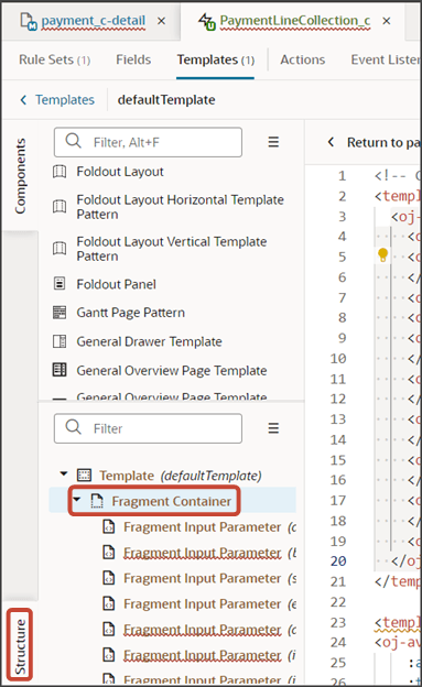

    「プロパティ」ペインを使用して、パネルにフィールドを追加することもできます。 これを行うには、構造ペインでフラグメント・コンテナ・ノードをクリックします。
    このスクリーンショットは、「支払明細」パネルのテンプレートの構造ペインを示しています。

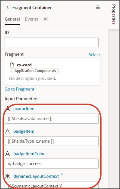

    次に、「プロパティ」ペインの「入力パラメータ」のフィールドを使用して、必要なカスタム・オブジェクト・フィールドを追加します。
    このスクリーンショットは、「プロパティ」ペインを使用してパネルを設定する方法を示しています。

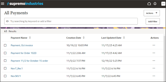

    1. payment_cリスト・ページで、「プレビュー」ボタンをクリックして、ランタイム・テスト環境の変更を確認します。
      これは、Visual Builder Studioの「プレビュー」ボタンのスクリーンショットです。
      次のスクリーンショットは、データを含むリスト・ページがどのように見えるかを示しています。
      これは、テスト・リスト・ページのスクリーンショットです。

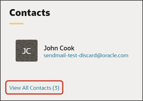

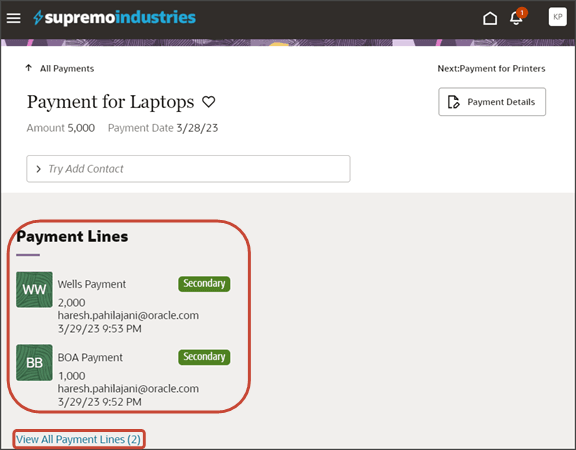

パネルの領域が小さいため、ユーザーは「すべて表示」リンクをクリックすることで、すべてのレコードが表示される別のページにナビゲートできます。
パネル上の「すべての担当者の表示」リンクのスクリーンショットを次に示します。 この例では、パネル自体には1人の担当者John Cookのみを表示する領域があるものの、レコードは合計で3件存在します。 ユーザーは、「すべての担当者の表示」リンクをクリックすることで、3人の担当者すべてを表示できます。
これは、「すべて表示」リンクのスクリーンショットです。

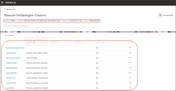

サブビューのスクリーンショットを次に示します。 サブビューには、上部の基本情報リージョンと、表が含まれます。 子オブジェクトまたは関連オブジェクトのカスタム・パネルを作成する場合は、このページも作成する必要があります。 フラグメントを使用して、このページを作成できます。
これは、「すべての担当者の表示」ページのスクリーンショットです。

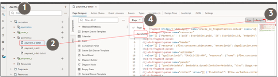

  1. Visual Builder Studioで、「アプリケーションUI」タブをクリックします。
  2. 「cx-custom」→payment_cを展開し、payment_c詳細ノードをクリックします。
  3. payment_c詳細タブで、「ページ・デザイナ」サブタブをクリックします。
  4. ページ・デザイナでページを表示していることを確認します。
    このスクリーンショットは、ドロップダウン・リストを使用してページを表示する方法を示しています。
  5. 「コード」ボタンをクリックします。
    このスクリーンショットは、「コード」ボタンを示しています。

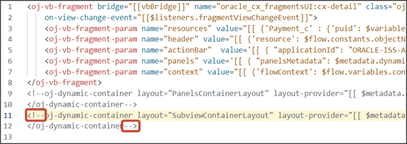

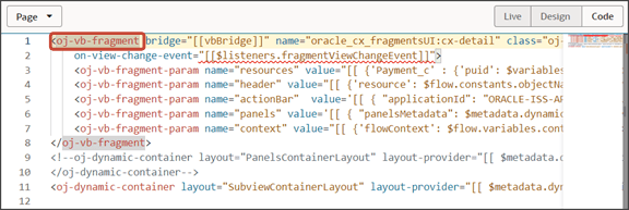

  7. 詳細ページ・キャンバスの、パネルを保持する動的コンテナ(先に作成したもの)の外に動的コンテナ・コンポーネントを追加します。 この動的コンテナにはサブビューが保持されます。
  8. 動的コンテナのコードで、containerLayout1をSubviewContainerLayoutに置き換えます。
    このスクリーンショットは、サブビュー用の新しい動的コンテナの配置を示しています。

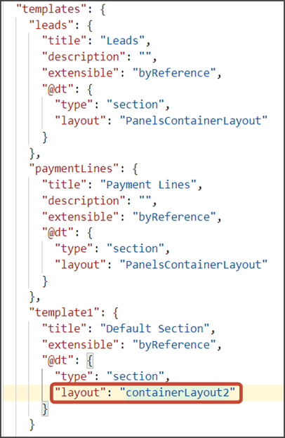

  9. 「payment_c-detail」タブで、「JSON」サブタブをクリックします。
  10. 詳細ページのJSONで、containerLayout1の2つのインスタンスをSubviewContainerLayoutに名前変更します。
    この2つのインスタンスは、"layouts"セクションと"templates"セクションに表示されます。 インスタンスが表示される"templates"セクション内の場所を次に示します。
    このスクリーンショットは、元のテキストを新しいSubviewContainerLayoutテキストに置き換える場所を示しています。

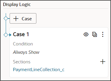

サブビューに使用するセクション・テンプレートを作成します。
  1. 「payment_c-detail」タブで、ページ・デザイナ・サブタブをクリックします。
  2. 「プロパティ」ペインのケース1リージョンで、セクションの追加アイコンをクリックし、新規セクションをクリックします。

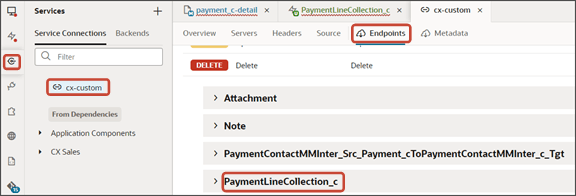

  3. 「タイトル」フィールドに、PaymentLineCollection_cなど、REST子オブジェクト名を使用してセクションのタイトルを入力します。
  4. 「ID」フィールドで、値をPaymentLineCollection_cに変更します。

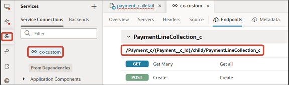

    ノート:
    REST子オブジェクト名は、サービス接続エンドポイントから取得できます。
    このスクリーンショットは、RESTオブジェクト名を確認する方法を示しています。

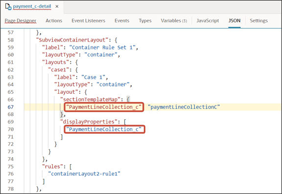

  7. 正しいサブビュー名を使用して、テンプレートのJSONを手動で更新します。
    1. 「Payment_c-detail」タブで、「JSON」サブタブをクリックします。
    2. SubviewContainerLayoutセクション・テンプレート・レイアウトのセクションで、sectionTemplateMapおよびdisplayPropertiesの値を、サブビューPaymentLineCollection_cの名前と一致するように置き換えます。
      この例では、SubviewContainerLayout sectionTemplateMapおよびdisplayPropertiesは次のようになります。
      このスクリーンショットは、JSONファイルで更新する場所を示しています。

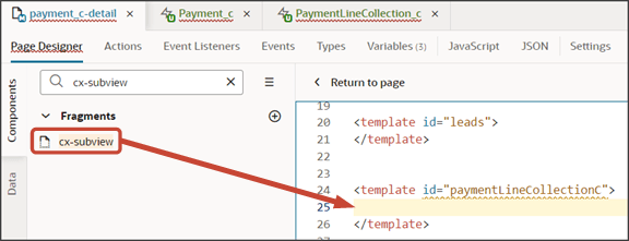

  3. 「コンポーネント」パレットで、「フィルタ」フィールドにcx-subviewと入力します。
  4. cx-subviewフラグメントを、テンプレート・エディタのpaymentLineCollectionCテンプレート・タグの間にドラッグ・アンド・ドロップします。
    このスクリーンショットは、ページでフラグメントをドラッグする場所を示しています。
  5. 次のパラメータをフラグメント・コードに追加して、下のサンプルのようなコードにします。 Payment__c_IdおよびPaymentLineCollection_cは、必ず、カスタム・トップ・レベル・オブジェクトおよび子オブジェクトの適切な値に置き換えてください。 サービス接続エンドポイントからこれらの値を取得します。
    このスクリーンショットは、サービス接続を使用して適切なパラメータ値を確認する方法を示しています。

    4. 詳細ページのコードで、oj-vb-fragmentタグをクリックします。
      このスクリーンショットは、クリックするフラグメント・タグを示しています。

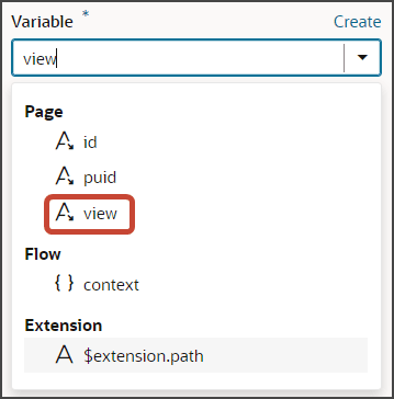

    5. cx-detailフラグメントの「プロパティ」ペインで、「イベント」サブタブをクリックします。
      1. + 新規イベント > 「On 'viewChangeEvent'」をクリックします。
      2. 変数の割当アクションをキャンバスにドラッグします。
      3. 「プロパティ」ペインで、「変数」フィールドの横にある変数の選択アイコンをクリックします。
      4. 「変数」ウィンドウの「ページ」ヘッダーで、「表示」をクリックします。
        このスクリーンショットは、選択する変数を示しています。
      5. 「値」フィールドに、{{ payload.view }}と入力します。

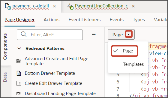

  5. payment_c-detailページからサブビューの動的コンテナ・コンポーネントをコメント・アウトします。
    1. payment_c-detailタブをクリックし、「ページ・デザイナ」サブタブをクリックします。
    2. 「コード」ボタンをクリックします。
    3. ドロップダウン・リストから「ページ」を選択します。
    4. サブビューのために追加した動的コンテナ・コンポーネントをコメント・アウトします。

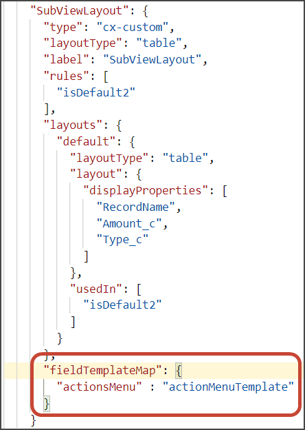

    カスタム・フィールドをフィールド・テンプレートにマップします。
    1. PaymentLinesCollection_cタブで、「JSON」サブタブをクリックします。
    2. SubViewLayoutセクションで、次のコードを追加します:
            "fieldTemplateMap": {
              "actionsMenu" : "actionMenuTemplate"
      結果のコードは次のようになります:
      このスクリーンショットは、カスタム・フィールドをフィールド・テンプレートにマップする方法を示しています。

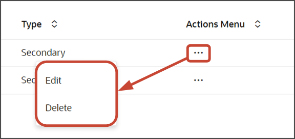

  7. 処理メニューでは、「編集」処理と「削除」処理の両方を提供します。 ユーザーは、「編集」をクリックして支払明細を編集します。
    支払明細の編集ページのレイアウトを作成します。
    このスクリーンショットは、実行時に処理メニューがどのように見えるかを示しています。

    2. データが存在する場合、リスト・ページで任意のレコードをクリックして、詳細ページにドリルダウンできます。 ヘッダー・リージョンとパネルを含む詳細ページが表示されます。
      ノート:
      次のスクリーンショットは、データを含むパネルがどのように見えるかを示しています。 テストでは、パネルが空の場合があります。
      このスクリーンショットは、パネルがどのように見えるかを示しています。

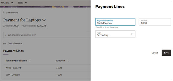

    4. 「処理」→「編集」をクリックして、支払明細を編集します。
      このスクリーンショットは、ユーザーが支払明細を編集するために「編集」処理をクリックすると表示されるページを示しています。

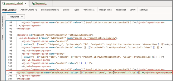

特定の親オブジェクトの子オブジェクト・サブビューのみでのスマート処理の表示
子オブジェクトのサブビューを作成するときに、そのサブビューに特に適用されるスマート・アクションを作成する必要がある場合があります。
たとえば、CX拡張ジェネレータを使用して出荷のリストを支払に表示しており、出荷が支払の子オブジェクトであるとします。 ユーザーが出荷を支払に追加するために処理バーに入力する追加スマート処理は、CX拡張ジェネレータによって自動的に作成されますが、エントリを削除するためのスマート処理は作成されません。 このスマート処理を作成し、支払のサブビューでのみ使用できるようにするステップを次に示します。
  1. RESTベースのスマート処理の作成のトピックで説明されているように、削除スマート処理をRESTベースのスマート処理として作成します。 「可用性」ページの「コンテキスト」リージョンには、必ず親オブジェクトの名前を入力してください。
  2. VB Studioで、親オブジェクトの詳細ページを開き、テンプレート・コードを表示します(「アプリケーションUI」 > 「Payment_c_detail」 > 「コード」 > 「ページ」 > 「テンプレート」)
    テキストで説明されているVBSでのナビゲーション。
  3. コード内でサブビューのテンプレートを探し、次のパラメータを追加します:
    <oj-vb-fragment-param name=“enableActions” value=‘[[{“enabled”: “true”, “enableContext”: “true”}]]’></oj-vb-fragment-param>
    </oj-vb-fragment>タグの直前に挿入します。
    追加したコードの場所が強調表示されているコード。
