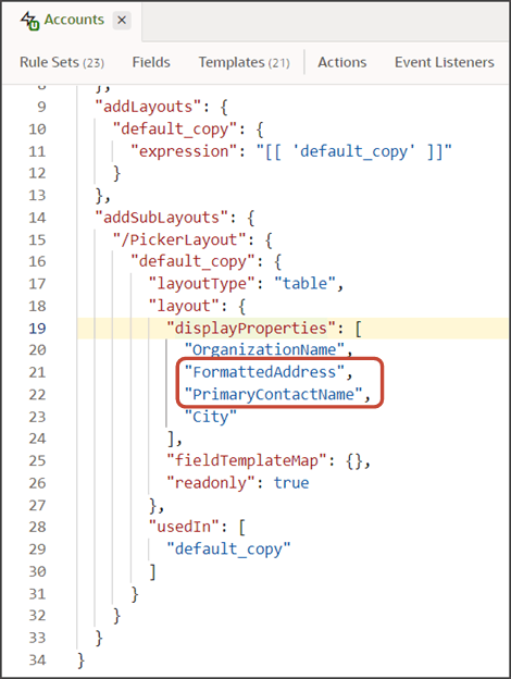

「アカウント」タブで、「JSON」サブタブをクリックします。
ピッカー・レイアウトの表示プロパティを見つけます。
表示プロパティ・セクションで、
"FormattedAddress"および"PrimaryContactName"フィールドの2行を次の1行で置き換えます:"{{ $componentContext.showContact ? 'PrimaryContactName' : 'FormattedAddress' }}",

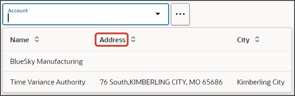

拡張をプレビューし、showContact変数をtrueに設定して、ピッカーをテストします:

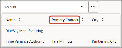

次に、拡張をプレビューし、showContact変数をfalseに設定して、ピッカーをテストします:
