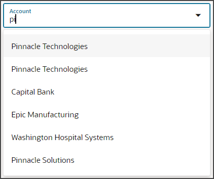

このスクリーンショットは、ピッカーがない値リスト・フィールドを示しています。
この基本値リストを使用すると、ユーザーがフィールドに入力した値でフィルタできます。 たとえば、ユーザーがpiと入力すると、名前にpiが含まれるアカウントを選択候補とするリストが表示されます。

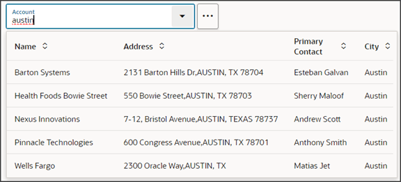

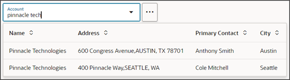

cxピッカーは、動的選択リスト・フィールドでの特別な種類のピッカーです。 cxピッカーを使用すると、ユーザーは1つの属性のみでなく、レコードの複数の属性を検索できます。 たとえば、取引先ピッカーでは、ユーザーは取引先名だけでなく、住所および担当者名で検索できます。 次のスクリーンショットは、市区町村名に基づく検索を示しています。
このスクリーンショットは、キーワード検索がピッカーでどのように機能するかを示しています。

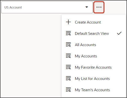

配列を指定すると、各問合せは、保存済検索メニュー(ピッカーの横にある3つのドット・アイコン)の他の保存済検索とともに個別のエントリとして表示されます。

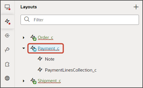

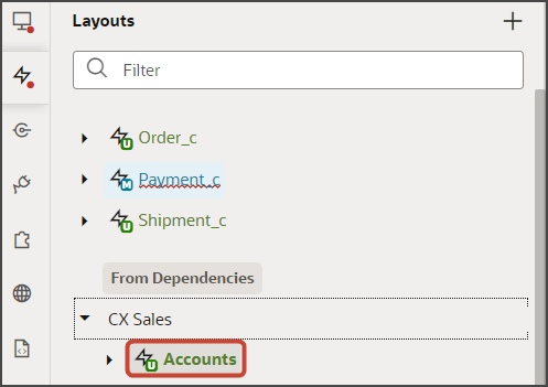

  5. Visual Builder Studioでワークスペースに入ったら、「レイアウト」サイド・タブをクリックします。
  6. 「レイアウト」サイド・タブで、「Payment_c」ノードをクリックします。
    このスクリーンショットは、「レイアウト」タブで選択できるノードを示しています。

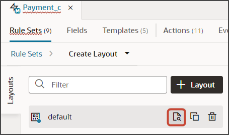

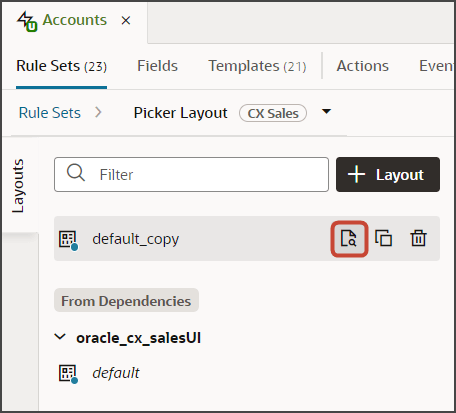

  7. 「Payment_c」タブの「ルール・セット」タブで、Create Layoutルール・セットをクリックします。
    ノート:
    オプションで、Edit Layoutルール・セットについても同じステップを繰り返します。
  8. 「開く」アイコンをクリックして、デフォルト・レイアウトを編集します。

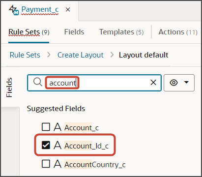

  9. フィールドのリストをスクロールして、カスタム動的選択リスト・フィールドを見つけます。 Visual Builder Studioには、表示名ではなく、内部API名が表示されます。
    ヒント:
    フィールドをよりすばやく見つけるには、「フィルタ」フィールドを使用します。 たとえば、「フィルタ」フィールドにaccountと入力します。
    このスクリーンショットは、フィールドをすばやく見つける方法を示しています。

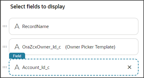

  10. フィールド・リストからフィールド「Account_Id_c」を選択します。
    フィールドを選択すると、リストの右下にあるフィールドのリストに表示されます。 オプションで、フィールドのハンドルを使用して、フィールドを目的の場所にドラッグできます。
    このスクリーンショットは、作成ページに表示するために選択されたフィールドを示しています。

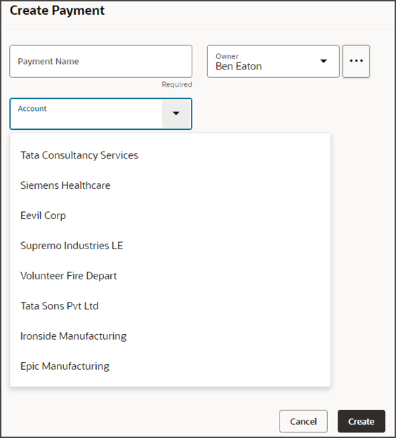

    この時点で作成ページをプレビューした場合、表示される「アカウント」フィールドは、基本的な検索フィルタリングのみを含む単純なリストになります。
    このスクリーンショットは、基本的な値リスト・フィールドとその検索機能を示しています。

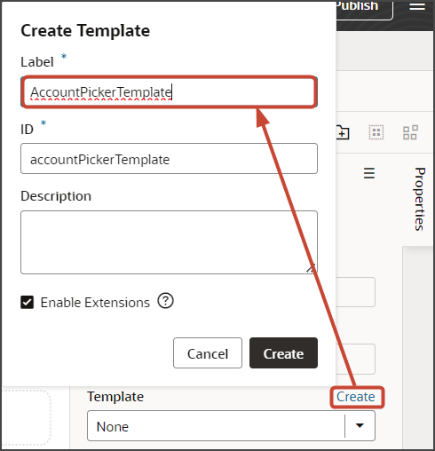

  3. 「プロパティ」ペインで、「テンプレート」フィールドの上にある「作成」をクリックします。
    ノート:
    これらのステップをEdit Layoutルール・セットのレイアウトについてもう一度実行する場合は、「テンプレート」フィールドでフィールド・テンプレートを作成する必要はありません。 かわりに、次のステップで作成するテンプレートを選択できます。
  4. 「テンプレートの作成」ダイアログで、「ラベル」フィールドにテンプレートのラベルを入力します。
    この例では、AccountPickerTemplateと入力します。
    このスクリーンショットは、フィールド・テンプレートを作成する方法を示しています。
  5. 「作成」をクリックします。

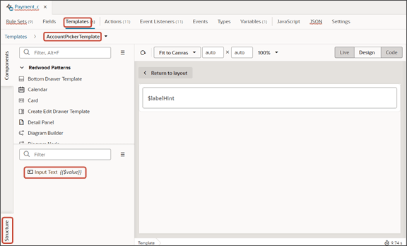

    Visual Builder Studioによって、構造ペインに表示される「入力テキスト」ノードを含め、基本的な構造を持つプレースホルダ・テンプレートが作成されます。
    このスクリーンショットは、構造ペインに表示される、フィールド・テンプレートの「入力テキスト」ノードを示しています。
  6. 「構造」ペインからデフォルトの入力テキスト・ノードを削除するには、ノードを右クリックして「削除」をクリックします。

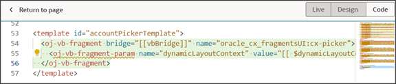

  8. テンプレート・エディタで、accountPickerTemplateテンプレート・タグを選択します。
    このスクリーンショットは、テンプレート・タグを示しています。

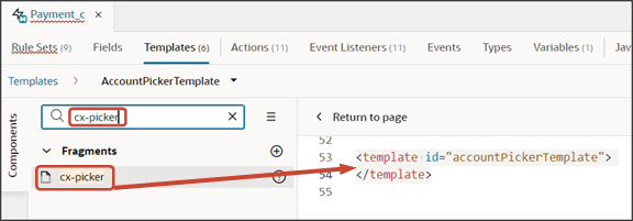

  9. 「コンポーネント」パレットで、「フィルタ」フィールドにcx-pickerと入力します。
  10. cx-pickerフラグメントを、テンプレート・エディタのテンプレート・タグの間にドラッグ・アンド・ドロップします。
    このスクリーンショットは、cx-pickerフラグメントをテンプレート・エディタにドラッグする方法を示しています。
  11. 次のスクリーンショットに示されているように、フラグメント・コードが選択されていることを確認します。
    このスクリーンショットは、フラグメント・コードを選択する方法を示しています。

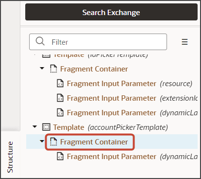

    ヒント:
    構造ペインで、ピッカー・テンプレートのフラグメント・コンテナ・ノードを選択すると、同じことが行われます。
    このスクリーンショットは、構造ペインのフラグメント・コンテナ・ノードを示しています。

  1. 「レイアウト」サイド・タブで、「CX Sales」 > 「Accounts」ノードをクリックします。
    このスクリーンショットは、「レイアウト」タブで選択するノードを示しています。
  2. 「Accounts」タブの「ルール・セット」タブで、Picker Layoutルール・セットをクリックします。
  3. 「デフォルト」レイアウトを複製し、「開く」アイコンをクリックして、default_copyレイアウトを編集します。
    このスクリーンショットは、レイアウトを編集する方法を示しています。

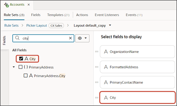

  4. フィールドのリストをスクロールして、目的のフィールドをピッカー・レイアウトに追加します。
    ヒント:
    フィールドをよりすばやく見つけるには、「フィルタ」フィールドを使用します。 たとえば、「フィルタ」フィールドにcityと入力します。
  5. フィールド・リストからフィールド「City」を選択します。

  1. payment_c-listページから、「プレビュー」ボタンをクリックして、ランタイム・テスト環境の変更を表示します。
    これは、Visual Builder Studioの「プレビュー」ボタンのスクリーンショットです。

  3. 処理バーに、支払の作成と入力します。
  4. 「支払の作成」をクリックします。
    「支払の作成」ドロワーが表示されます。
  5. 「支払の作成」ドロワーで、「アカウント」フィールドの横にある3つのドットをクリックして、保存済検索のリストを表示します。
    このスクリーンショットは、保存済検索のリストを含むピッカーを示しています。
  6. 一部のテキストをフィールドに入力すると、ピッカーで適応型検索が使用され、一致する結果が返されます。 次の例では、pinnacle techと入力しました。
    ピッカーで、austinなどの市区町村に基づいて検索してみると、他のレコード属性に基づいてどのように検索できるかがわかります。
