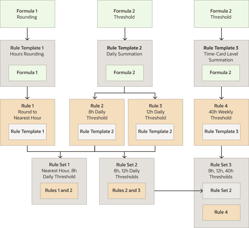

| コンポーネント | 説明 | 関係図の例 |
| Formula |
処理ロジックが含まれます。 |
時間端数処理ルール テンプレートでは、端数処理フォーミュラが使用されます。 日次合計およびタイムカード レベル合計ルール テンプレートでは、しきい値フォーミュラが使用されます。 |
| ルール・テンプレート |
ルールへのFormulaの適応を簡素化するツール。 テンプレートには、関連するフォーミュラに必要な正確なパラメータと、フォーミュラが結果を返すために使用する出力が表示されます。 たとえば、時間計算ルール・テンプレートに超過勤務しきい値パラメータを設定できます。 また、「通常」や「超過勤務」などの「給与時間タイプ」属性を出力として返すことができます。 |
NA |
| テンプレート構成を変えることにより、1つのFormulaを複数のルール・テンプレートで使用できます。 |
日次合計ルール テンプレートでは、しきい値フォーミュラを使用して日次合計が計算されます。 「タイム・カード・レベル合計」テンプレートでは、同じ算式を使用してタイム・カード期間の合計が計算されます。 |
| ルール | これらは、Formulaではなくテンプレートを使用して作成します。 テンプレートにはすべての出力の説明が自動的に入力されるため、パラメータ値の入力ミスの防止に役立ちます。 | 四捨五入ルールが時間端数処理テンプレートを使用して作成されました。 |
| 1つのテンプレートから複数のルールを作成し、各ルールでパラメータと出力値を変更するといったことが可能です。 | 日次合計テンプレートを使用して、8h日次しきい値と 12h日次しきい値という2つのルールが作成されました。 | |
| ルール・セット | 同じタイプのルールおよびルール・セットのコレクション。 これらのルール・セットは、就業者時間処理プロファイルを使用して、休暇、時間検証および時間処理に類似した要件を持つ就業者のグループに割り当てます。 |
「直近の時間」の8h日次しきい値ルール・セットには、「直近の時間に端数処理」および8h日次しきい値ルールがあります。 8時間、12時間、日次しきい値ルール・セットには、日次しきい値ルールが8時間および12時間あります。 8h、12h、40hのしきい値ルール・セットには、2つの日次ルールと1つの週次しきい値ルールを含むルール・セットがあります。 |
関係ダイアグラム
算式、ルール・テンプレート、ルールおよびルール・セット間の関係は次のようになります。
