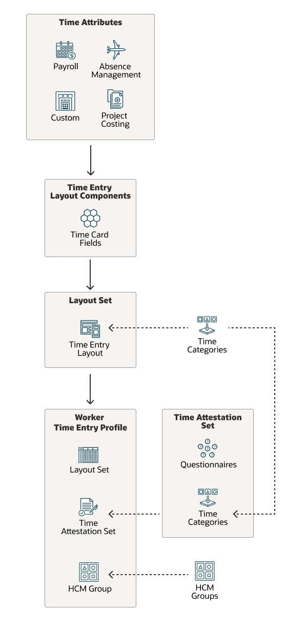

次の図に示すように、時間入力オブジェクトの一意の組合せごとに、個別の時間入力プロファイルを作成する必要があります。
時間属性がどのように時間入力レイアウト・コンポーネントで使用され、レイアウト・セットで使用されるかを示す図。 また、レイアウトおよび時間アテステーション・セットでの時間カテゴリの使用方法も示します。 また、時間アテステーション・セットとHCMグループが、レイアウト・セットとともに就業者時間入力プロファイルでどのように使用されるかも示しています。

時間属性
個人が勤務時間をレポートし、時間計算ルールで生成されたタイム・カード入力に必要な数の給与エレメントを作成します。 また、個人が給与以外の会社固有の時間情報を記録するために必要な数のカスタム時間属性も作成します。 たとえば、アラスカの内外に勤務する個人があり、その属性について勤務時間とともに記録およびレポートするとします。
時間入力レイアウトのコンポーネントと時間カテゴリ、レイアウト・セット
作成するタイム・カード・フィールド、時間カテゴリおよびレイアウト・セットの数を決定する際に考慮する必要がある多くの考慮事項があります。 これらの質問、例およびコメントを使用すると、必要な各オブジェクトの数の評価に役立ちます。

時間カテゴリとアテステーション・セット
就業者のグループが必要とする様々なポリシーと規制の組合せに対して、必要な数の時間アテステーション・セットを作成します。 また、アテステーション質問リストが表示される原因となるタイム・カード入力を識別するために必要な数の時間カテゴリも作成します。
HCMグループ
1つ以上のHCMグループを各プロファイルにリンクします。 特性が時間入力プロファイルまたはプロファイル・グループ全体で一意である場合は、個別のグループを定義します。 たとえば、ある人が旅行する部門があり、別の人が旅行しない部門があるとします。 職務名によって、出張者と出張者が区別されます。 各グループには独自の時間入力レイアウトがあり、様々なジョブの「事業所」フィールドを含めるか除外します。
資格が部門と旅行者職務に基づくグループを定義します。 部門と非旅行者の職務に基づいて異なるグループを定義します。 これらの異なるグループを異なる時間入力プロファイルに追加して、各グループが正しいレイアウト・セットを取得できるようにします。
