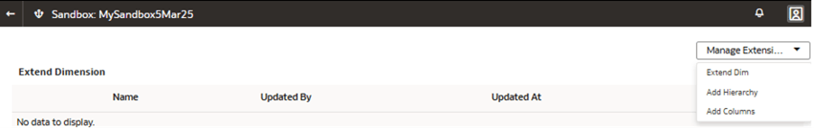

  4. 「拡張機能を管理」値リストで、「ディメンションの拡張」を選択します。
    「拡張の管理」値リスト

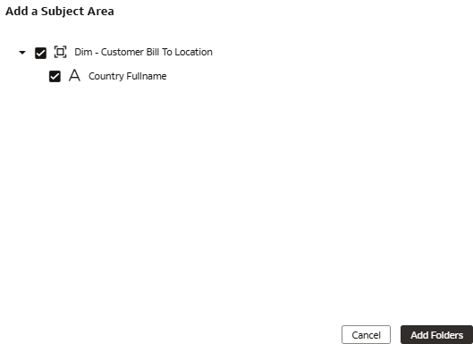

  5. サブジェクト領域の追加で、「国名」を選択し、「フォルダの追加」をクリックします。
    事前作成済の「顧客請求先詳細」フォルダに拡張された「国名」列が表示された「サブジェクト領域の追加」ダイアログ

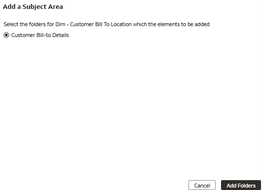

  6. サブジェクト領域の追加で、「顧客請求先詳細」フォルダを選択し、「フォルダの追加」をクリックします。
    拡張ディメンションが追加された事前作成済の「顧客請求先詳細」フォルダが表示された「サブジェクト領域の追加」ダイアログ
