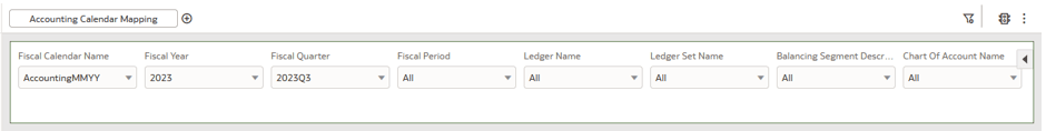

概要ダッシュボードでは、エンド・ユーザーがダッシュボード・フィルタとして表示および使用するフィルタを作成できます。
概要ダッシュボードでは、バックグラウンドでワークブック・フィルタ(上部フィルタ・バーに表示)が使用されます。
上部のワークブック・フィルタおよび下のダッシュボード・フィルタ

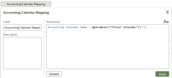

通常、フィルタは1つの列にのみ影響しますが、ロール・プレイング・パラメータの場合、フィルタは複数の列を効果的に「対処」します。 場合によっては、1つのダッシュボード・フィルタで選択した値を複数のサブジェクト領域列に伝播できるように、概要ダッシュボードが作成されます。 これは、これらの各列に同じ値のセットがある場合に最適です。 このユースケースでは、ワークブック・フィルタを使用して、複数の列を1つのパラメータにマップします。 たとえば、この場合は、「会計カレンダ名」列に「会計カレンダ」パラメータが移入されます。 「パラメータのバインド」の項で説明したように、「会計カレンダ」パラメータには「会計カレンダ名」も移入されます。 このダッシュボード・フィルタを使用すると、両方の列が更新されます。 マッピングが指定されているワークブック・フィルタを次に示します:
ワークブック・フィルタを使用したこの式の記述

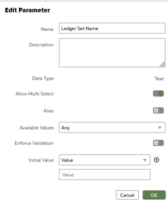

ワークブック内のキャンバス間でダッシュボード・フィルタの値を保守するには、パラメータを使用して、ワークブック・フィルタに表示される固定動作をレプリケートできます。 基本的に、「ピニング」動作では空のパラメータが作成され、各ダッシュボード・フィルタでは「パラメータ・バインディング」を使用して、複数のキャンバス上のダッシュボード・フィルタ全体でその値をシャトルします。
空のパラメータ
