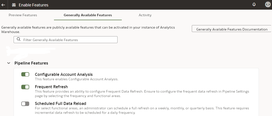

  1. 機能管理者としてサービスにサインインします。
  2. Oracle Fusion Data Intelligenceコンソールで、「機能の有効化」をクリックし、「一般に使用可能な機能」をクリックします。
  3. 「一般に使用可能な機能」タブで、トグルを選択して「構成可能な勘定科目分析」を有効にします。
    「機能の有効化」ページの「一般に使用可能な機能」タブにある「構成可能な勘定科目分析」オプション

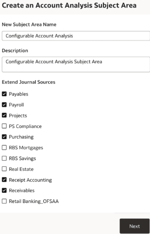

  3. 「レポート構成」ページの「拡張」タブで、「構成可能な勘定科目分析」をクリックし、「作成」をクリックします。
  4. 「勘定科目分析サブジェクト領域の作成」で、「新規サブジェクト領域名」に、「構成可能な勘定科目分析」などのサブジェクト領域の名前を入力し、「摘要」に簡単な説明を入力します。
    ノート:
    「財務 - GL勘定科目分析」などの事前作成済のサブジェクト領域名はサポートされていないため、使用しないでください。
    「勘定科目分析サブジェクト領域の作成」ダイアログ

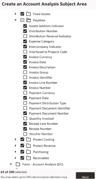

  5. 「仕訳ソースの拡張」で、買掛/未払金、売掛/未収金、プロジェクト会計、資産、原価会計などの仕訳ソースを必要に応じて選択し、「次」をクリックします。
  6. テンプレートで使用可能な属性のリストから、レポートに必要な属性を選択し、「次」をクリックします。
    レポート用の属性の選択
  7. 「構成可能な勘定科目分析」ページで、作成した勘定科目分析サブジェクト領域テンプレートの「処理」(「処理」メニューの省略記号アイコン)をクリックし、「公開」をクリックします。

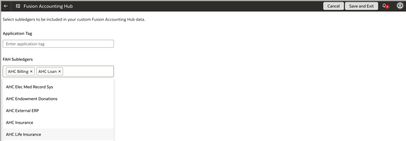

  2. Oracle Fusion Data Intelligenceコンソールで、「データ構成」をクリックし、「カスタム・データ構成」をクリックします。
  3. 「作成」を選択し、「Fusion Accounting Hub」を選択します。
    「カスタム・データ構成」ページの「作成」および「Fusion Accounting Hub」オプション
  4. 「Fusion Accounting Hub」ページで、「アプリケーション・タグ」にアプリケーション定義の一意の識別子を入力し、分析に使用できる必要がある会計ハブ補助元帳アプリケーションを選択します。
  5. 「保存して終了」をクリックして、「非アクティブ」ステータスのアプリケーション定義を作成します。

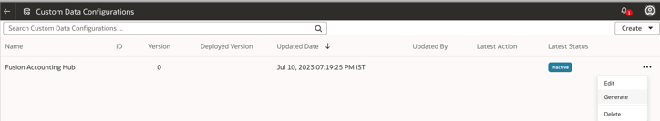

  6. 「カスタム・データ構成」ページで、Fusion Accounting Hub構成の「処理」アイコンをクリックし、「編集」をクリックして、会計ハブ補助元帳の選択を変更します。
    「編集」オプション
  7. 処理オプションから、「生成」をクリックして、バックグラウンド・プロセスを発行するアプリケーション定義をデプロイします。
  8. 「生成」処理が完了したら、処理オプションから「デプロイ」を選択して、Fusion Accounting Hubアプリケーション関連のサブジェクト領域を作成します。

  2. Fusion Accounting Hub Analyticsデータの日中リフレッシュを実行できますか。
    「頻度の高いリフレッシュ表」プレビュー機能を使用して、Fusion Accounting Hub Analyticsデータの日中リフレッシュを実行できます。 ウェアハウス表の頻度の高いリフレッシュのスケジュール(プレビュー)および「頻度の高いデータ・リフレッシュに使用可能な機能領域」を参照してください。

  4. Fusion Accounting Hubアプリケーションのソースを追加または削除するにはどうすればよいですか。
    「編集」オプションを使用してFusion Accounting Hubアプリケーションを追加または削除した後、「生成」および「デプロイ」ステップを実行します。

    2. このステップではサブジェクト領域およびビジュアライゼーションにアクセスできないため、ビジュアライゼーションを手動で削除します。
    3. 「機能の有効化」ページの「機能のプレビュー」タブで、「Fusion Accounting Hub」機能をオフに切り替えます。
