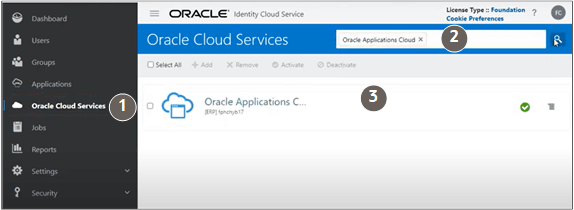

  1. Oracle Identity Cloud Service (IDCS)にサインインしているときに、「ナビゲータ」「Oracle Cloud Services」(スクリーンショットのコールアウト1)をクリックします。
  2. idcs-oda (コールアウト2)で始まるアプリケーション名を検索します。
  3. クリックしてアプリケーションを開きます(コールアウト3)。テキストで説明されている機能を強調するのOracle Identity Cloud ServiceでのODAアプリケーションの検索

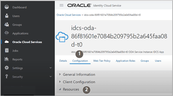

  4. 「構成」タブをクリックします(次のスクリーンショットのコールアウト1)。
  5. 「リソース」セクションを展開します(コールアウト2)。URLを取得できる「リソース」セクションの場所を示す「構成」タブの詳細

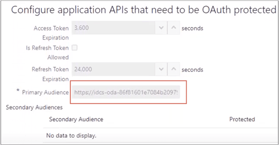

  6. 「プライマリ・オーディエンス」フィールドからURLをコピーします(次のスクリーンショットで強調表示されています)。URLを含むプライマリ・オーディエンス・フィールドの場所を示す「リソース」リージョンの詳細
