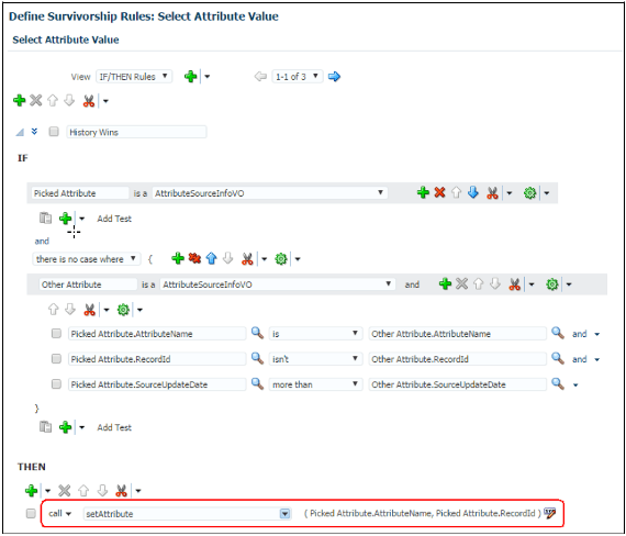

更新日が最も古い値を生存属性値として設定する方法
このルールには、最も古い更新日に基づいてすべての生存属性値を設定する単一の条件が含まれます。 次に、更新日が最も古い値を生存属性値として選択する属性設定ルールのユース・ケースを示します。

この例では次のようになります。
  • ソース情報で、ID 1のレコードのソース更新日が最も古いことが示されているため、このレコードの「D-U-N-S番号」属性値がマスターとして選択されます。
  • ソース情報で、ID 3のレコードのソース更新日が最も古いことが示されているため、このレコードの「パーティ名」属性値がマスターとして選択されます。
「生存ルールの定義: 属性値の選択」ページに、次の表に示すIFおよびTHENルール条件値を入力します。
ルール条件
値
IF条件
IF picked attribute is a AttributeSourceInfoVO
and there is no case where {
Other Attribute == AttributeSourceInfoVO and
Other Attribute is a AttributeSourceInfoVO
Picked Attribute.Attributename is OtherAttributename and
PickedAttribute.RecordId isn't Other Attribute.recordId and
Picked Attribute.SourceUpdateDate more than OtherAttribute.SourceUpdateDate}
THEN条件
THEN
call setAttribute (picked attribute.Attributename, Picked Attribute.RecordId)
次の図は、ソース更新日が最も古い値を生存属性値として選択する「属性値の設定」ルールを作成するためのIFおよびTHENルール条件が指定された「生存ルールの定義: 属性値の選択」ページを示しています。 図は、次の詳細を示しています。 ルール名: History Wins。IF条件: If picked attribute is a AttributeSourceInfoVO and there is no case where {Other Attribute is AttributeSourceInfoVO and Picked Attribute.AttributeName is Other Attribute.AttributeName and PickedAttribute.RecordId isn't Other Attribute.RecordId and Picked Attribute.SourceUpdateDate more than Other Attribute.SourceUpdateDate}。THEN条件: Then call setAttribute (Picked Attribute.AttributeName, Picked Attribute.RecordId)
値の入力が完了した「生存ルールの定義: 属性値の選択」ページ。 ソース更新日が最も古い値を生存属性値として選択する属性値設定ルールを作成するためのIFおよびTHENルール条件が移入されています。

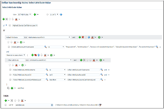

ソース・システムの確度レベルが最も高い値をD-U-N-S番号の生存属性値として設定する方法
このルールには、ソース確度レベルが最も高いD-U-N-S番号値を「D-U-N-S番号」属性の生存属性値として選択する単一の条件が含まれます。 次に、ソース確度レベルが最も高いD-U-N-S番号値を生存属性値として選択する属性設定ルールのユース・ケースを示します。

この例では、ソース情報で、ID 1のレコードのソース確度レベルが「D-U-N-S番号」属性を持つすべてのレコードの中で最も高いことが示されているため、そのレコードの「D-U-N-S番号」属性値がマスターとして選択されます。
次の図は、ソース・システム確度レベルが最も高い属性値をマスターとして設定するIFおよびTHENルール条件値が指定された「生存ルールの定義: 属性値の選択」ページを示しています。 この図は次の詳細を示しています。ルール名: Highest Source Confidence Level。IF条件: If picked attribute is a AttributeSourceInfoVO andPicked Attribute.ArrtibuteName is EnquireDUNSNumberC and there is no case where {Other Attribute is a AttributeSourceInfoVO and Picked Attribute.AttributeName is Other Attribute.AttributeName and Picked Attribute.RecordId isn't Other Attribute.RecordId and Picked Attribute.SourceConfidenceLevel is less than OtherAttribute.SourceConfidenceLevel}。THEN条件: Then call setAttribute (Picked attribute.AttributeName, Picked Attribute.RecordId)

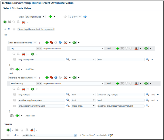

設立年度が最も古い値を生存属性値として設定する方法
このルールには、設立年度が最も古い値を生存属性値として選択する単一の条件が含まれます。 次に、そのような「属性値の設定」ルールを作成するユース・ケースを示します。

この例では、パーティ・レコード表に「パーティ名」、「パーティID」および「設立年度」属性を持つ3つのレコードが示されています。 設立年度が最も古いレコードの属性値がマスター属性値としてピックされます。
次の図は、設立年度が最も古い属性をマスターとして設定するIFおよびTHENルール条件値が指定された「生存ルールの定義: 属性値の選択」ページを示しています。 この図は次の詳細を示しています。ルール名: Selecting the Earliest Incorporated Year。IF条件: If for each case where org is a OrganizationDVO and org.IncorpYear isn't null and there is no case where another org is a OrganizationDVO and org.PartyId isn't another org.PartyId and another org.IncorpYear isn't null and org.IncorpYear.intvalue() is more than another org.incorpyear.intValue()。THEN条件: Then call setAttribute ("IncorpYear", org.PartyId)
