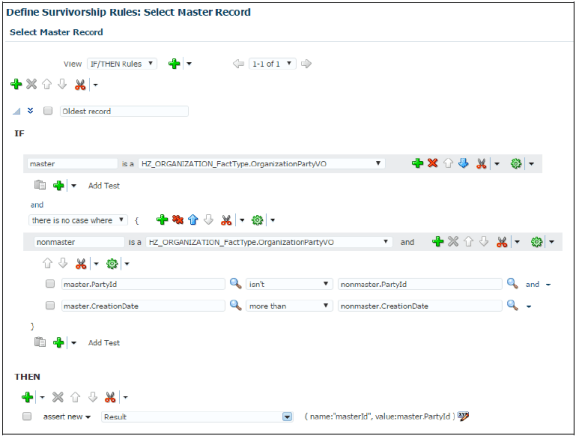

作成日が最も古いレコードをマスターとして設定する方法
このルールには、作成日が最も古いレコードをマスターとして設定する単一の条件があります。
  1. 「生存ルールの定義: マスター・レコードの選択」ページにナビゲートします。
  2. 「生存ルールの定義: マスター・レコードの選択」ページで、IF/THENルール条件として次の表に示す情報を入力します。
ルール条件
値
IF条件
IF master is an HZ_PERSON_FactType.PersonPartyVO
and there is no case where {nonmaster == HZ_PERSON_FactType.PersonPartyVO and master.PartyId isn't nonmaster.PartyId and master.creationDate is more than nonmaster.CreationDate}
THEN条件
THEN Assert new Result (name:"masterId", value:" master.PartyId)
次の図は、作成日が最も古いレコードをマスターとして設定するIFおよびTHENルール条件の入力が完了した「生存ルールの定義: マスター・レコードの選択」ページを示しています。
作成日が最も古いレコードをマスターとして設定するための入力が完了した「生存ルールの定義: マスター・レコードの選択」ページ。

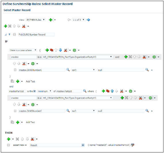

次の図は、D-U-N-S番号と最小パーティIDを持つレコードをマスターとしてピックするためのIFおよびTHENルール条件が指定された「生存ルールの定義: マスター・レコードの選択」ページを示しています。
D-U-N-S番号と最小パーティIDを持つレコードをマスターとしてピックするためのIFおよびTHENルール条件の入力が完了した「生存ルールの定義: マスター・レコードの選択」ページ。

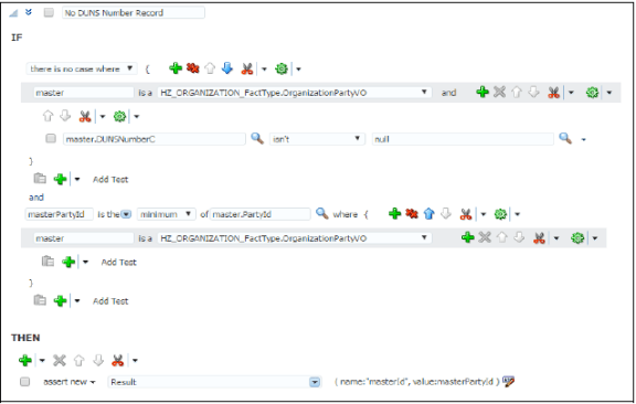

次の図は、D-U-N-S番号を持つレコードが見つからない場合に、最小パーティIDを持つレコードをマスターとして設定するためのIFおよびTHENルール条件の入力が完了した「生存ルールの定義: マスター・レコードの選択」ページを示しています。
D-U-N-S番号を持たず、最小パーティIDを持つレコードをマスターとしてピックするためのIFおよびTHENルール条件が指定された「生存ルールの定義: マスター・レコードの選択」ページ。
この例では、組織に対して2つのマスター設定ルールを作成しました。 1つ目は、入力レコードにD-U-N-S番号を持つレコードが1つ以上含まれている場合のルールです。 2つ目は、D-U-N-S番号を持つレコードがない場合のルールです。

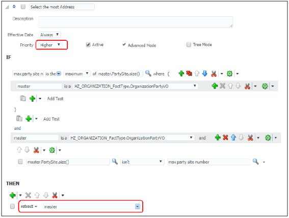

次に、最大数のパーティ・サイトを持つレコードをマスターとして設定する条件を設定します。
次の図は、潜在的な残りのレコードの中から、最大数のパーティ・サイトを持つレコードをマスターとして設定するためのIFおよびTHEN条件値が指定された「生存ルール: マスター・レコードの選択」ページを示しています。 ルールの優先度は「より高い」に設定されています。 条件の詳細は次のとおりです。優先度: より高い。IF条件: If maximum party site number is the maximum of master.PartySite.size() where {master is a HZ_ORGANIZATION_FactType.OrganizationPartyVO} and master is a HZ_ORGANIZATION_FactType.OrganizationPartyVO and master.PartySite.size() isn't maximum party site number。THEN条件: Then retract master
より多くのパーティ・サイトを持つレコードをマスターとして設定するIFおよびTHENルール条件値が指定された「生存ルール: マスター・レコードの選択」ページ。

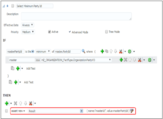

前述の2つの条件でレコードをスクリーニングするときに、潜在的な残りのレコードすべてを最小パーティIDでスクリーニングするための3つ目の条件を作成します。
次の図は、最小パーティIDを持つレコードをマスターとして設定するマスター設定ルールを作成するためのIFおよびTHEN条件値が指定された「生存ルール: マスター・レコードの選択」ページを示しています。 ルールの優先度は「中」に設定されています。 条件の詳細は次のとおりです。優先度: 中。IF条件: If masterPartyId is the minimum of master.PartyId where {master is a HZ_ORGANIZATION_FactType.OrganizationPartyVO}。THEN条件: Assert new Result(name: "masterId",value:masterPartyId)
最小パーティIDを持つレコードをマスターとして設定するIFおよびTHENルール条件が指定された「生存ルール: マスター・レコードの選択」ページ。 この条件は、最初の2つの条件が 満たされない場合にのみピックされます。
