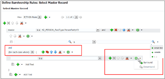

    「生存ルールの定義: マスター・レコードの選択」ページでは、次の仕様に注意してください。
    • 追加条件を含めるためにパターンを追加する場合は、+アイコンをクリックします
    • 条件に機能を追加する場合は、「カッコで囲む」オプションをクリックします
    • 句を追加する場合は、+単純なテスト・オプションを選択します

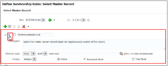

    次の図は前後アイコンが強調表示された「生存ルールの定義: マスター・レコードの選択」ページを示しています。
  3. 「拡張設定」ボタンをクリックして、作成するルールの有効日を確認します。
    次の図は、「生存ルールの定義: マスター・レコードの選択」ページの「拡張設定」アイコンを示しています。
    「拡張設定」アイコンが強調表示された「生存ルールの定義: マスター・レコードの選択」ページ。

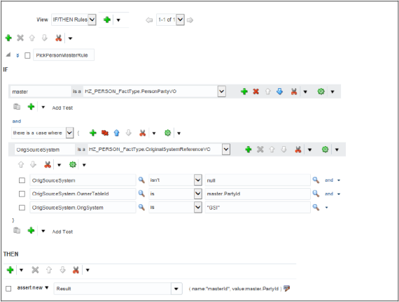

    次の図は、定義が完了した生存ルールを示しています。 詳細には、ルール名およびマスターを決定するためのIF条件とTHEN条件が含まれています。
    「マスター・レコードの選択」生存ルールの定義が完了した「マスターの選択」ページ。
