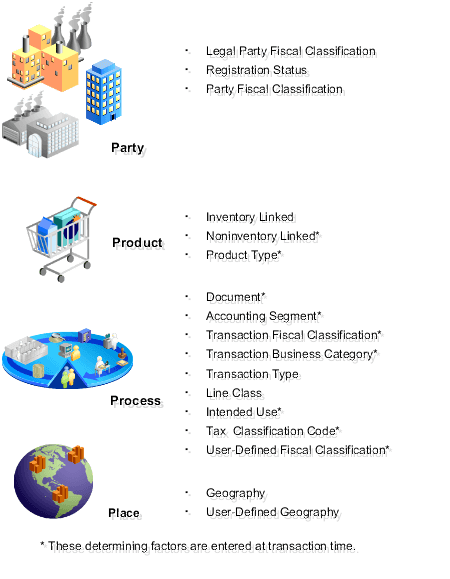

概念的には、決定要素は、パーティ、製品、プロセス、場所の4つのグループに分類されます。 次の図では、各グループ内の決定要素について詳しく説明します。
この図は、各グループ内の決定要素について詳しく説明 しています。 決定要素とパーティとそれらの関係、 製品、プロセスおよび場所の詳細は、 次の項の表を参照してください。
