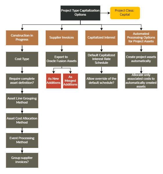

次の図は、プロジェクト・タイプの資産計上オプションを示しています。
このグラフは、プロジェクト・タイプの資産計上オプションを示しています。
