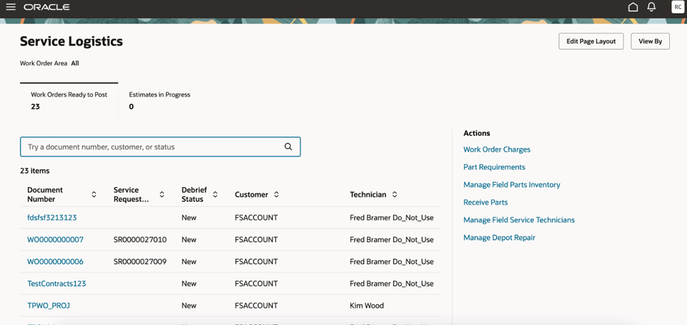

- 作業オーダー転記準備完了: このタブには、サービス作業オーダーおよび転記されていないサード・パーティ作業オーダーを含む作業オーダーの合計数が表示されます。 各作業オーダーは個別にリストされます。
- 検索バーに文書番号、顧客番号またはステータスを入力して「入力」をクリックし、作業オーダーをフィルタします。
- 作業オーダーの「文書番号」リンクをクリックすると、作業オーダー手数料詳細ページに移動してレビューおよび追加処理を実行できます。
- 「表示別」をクリックして、転記準備が完了している作業オーダーを「作業オーダー・エリア」でフィルタします。
作業オーダー転記準備完了
フィールド 説明 文書番号 「文書番号」リンクをクリックして、作業オーダー詳細ページに移動します。
サービス・リクエスト番号 関連付けられている作業オーダーのサービス・リクエスト番号を表示します。
報告ステータス 「新規」、「レビュー要」または「エラー」など、作業オーダーの報告ステータスを表示します。
顧客 作業オーダーの顧客を表示します。
Technician (技術者) 作業オーダーに割り当てられている技術者を表示します。

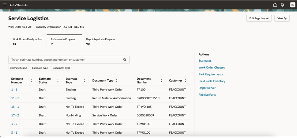

進行中の見積: このタブには、アクセスに応じて、作業オーダーまたはRMAの進行中の見積の合計数が表示されます。 これには、承認済または取消済ステータスでないすべての見積が含まれます。ノート: フィールド・サービス技術者ロールとデポ・マネージャ・ロールの両方に関連付けられた権限がある場合は、ランディング・ページにKPIの結合ビューが表示されます。 それ以外の場合は、作業オーダーまたはデポ修理の見積が表示されます。
- 検索バーに見積番号、ドキュメント番号または顧客を入力し、「入力」をクリックして見積をフィルタします。
- 「見積番号」リンクをクリックして、見積の詳細ページを表示します。
進行中の見積
フィールド 説明 見積番号 「見積番号」リンクをクリックして、見積詳細ページに移動します。 この番号にはバージョンも含まれます。
見積ステータス ドラフト、レビュー中、承認待ちなど、見積のステータスを表示します。 「取消済」または「承認済」は見積ステータスには使用されません。 見積タイプ 「バインド」、「非バインド」または「超過しない」などの見積のタイプを表示します。 文書タイプ 見積の文書タイプを表示します。
文書番号 見積が作成された文書番号を表示します。
顧客 見積が作成された顧客を表示します。

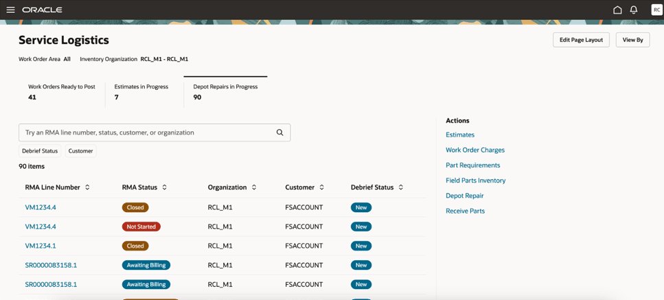

デポ修理進行中: このタブには、「転記済」ステータスの報告が関連付けられていないRMAの合計数が表示されます。
RMA明細番号、ステータス、顧客または組織でRMAをフィルタします。
デポ修理の詳細を表示するには、「RMA明細番号」をクリックします。
- 「表示別」をクリックして、進行中のデポ修理を「在庫組織」でフィルタします。
デポ修理進行中
フィールド 説明 RMA明細番号 「デポ修理詳細」ページに移動するには、「RMA明細番号」リンクをクリックします。
RMAステータス RMAのステータス(受入済、未開始、請求待機中、クローズ済など)を表示します。
組織 デフォルトの在庫組織を表示します。
在庫トランザクション組織プロファイル(INV_DEFAULT_ORG_ID)からデフォルト設定されます。 プロファイルが設定されていない場合は、アクセス可能な最初の在庫組織が表示されます。
顧客 顧客名を表示します。 RMA明細が作成された顧客を表示します。
報告ステータス 「新規」や「原価計算済」など、RMA明細の報告ステータスを表示します。
