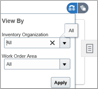

フィールド・サービス管理者およびデポ修理マネージャは、「表示別」アイコンを使用して、在庫組織および作業オーダー・エリア別にランディング・ページ・データをフィルタできます。
次のスクリーンショットは、表に記載されている「表示別」インタフェースを示しています。
| フィールド | 説明 |
在庫組織 |
すべてまたは単一在庫組織を「在庫組織」値リストから選択します。 ユーザーに次のものがある場合:
作業オーダー・エリア |
「作業オーダー・エリア」値リストからすべてまたは単一の作業オーダー領域を選択します。 |
適用ボタン |
「適用」をクリックして、選択したフィルタでインフォレットを更新します。 |

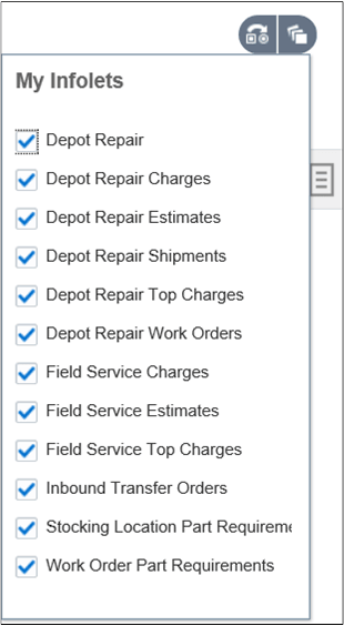

フィールド・サービス管理者およびデポ修理マネージャは、「自分のインフォレット」アイコンを選択して、インフォレットのチェック・ボックスを選択および選択解除することで、ランディング・ページのインフォレットを表示および非表示にできます。 このリストに表示されるインフォレットは、権限によって制限されます。
次のスクリーンショットは、自分のインフォレット・インタフェースを示しています。 リストされているインフォレットについては、以降の項で説明します。

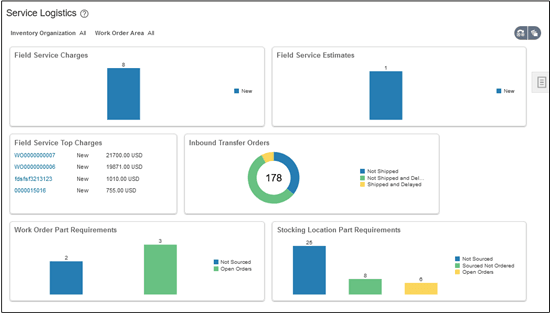

次に、フィールド・サービス管理者のランディング・ページのスクリーンショットを示します。
次の表では、フィールド・サービス管理者がランディング・ページに表示するインフォレットとアイコンについて説明します:
Infolet/Icon |
説明 |
フィールド・サービス手数料 |
新規ステータスの報告ヘッダー数、レビュー要ステータス、エラー・ステータスなどのフィールド・サービス報告に関する単純な統計を表示します。 作業領域によるデータ・フィルタ。 番号をクリックして作業オーダーおよび手数料の管理ページに移動し、そのステータスの作業オーダーのリストを表示します。 |
フィールド・サービス見積 |
承認保留または新規ステータスのすべての見積の統計を表示します。 デポ修理およびフィールド・サービスの見積が含まれます。 作業領域でフィルタすると、サービス作業オーダーの見積を表示できます。 デポ修理作業オーダーの見積を表示するために、在庫組織によってデータがフィルタされます。 フィルタするには、表示別アイコンをクリックします。 |
ステータス別フィールド・サービス手数料 |
新規またはエラー・ステータスの報告明細のサービス・チャージの合計値を参照してください。 作業領域によるデータ・フィルタ。 いずれかのバーをクリックして「作業オーダーおよび手数料の管理」ページに移動し、そのステータスの作業オーダーのリストを表示します。 |
フィールド・サービス上位手数料 |
合計課金金額の降順でソートされた作業オーダーのリストを表示します。 インフォレットには、上位5件の作業オーダーが表示されます。 作業領域によるデータ・フィルタ。 作業オーダー番号をクリックして、その作業オーダーの「手数料および見積の管理」ページに移動します。 |
インバウンド転送オーダー |
ステータスに基づいてインバウンド転送オーダーに関する統計を表示します。 たとえば、出荷されたオーダーの数および出荷されていないオーダーの数を参照してください。 また、出荷済だが遅延したオーダーの数と、出荷されておらず遅延しているオーダーの数も示します。 在庫組織によるデータ・フィルタです。 |
作業オーダー部品要件 |
選択した作業領域に割り当てられたすべての作業オーダーのオープン部品要件の数を表示します。 ソースされていない部品所要量、ソーシングされているがオーダーされていない部品所要量、およびオープン・オーダーがある部品所要量の数を表示します。 |
在庫事業所部品所要量 |
ランディング・ページで選択した在庫組織の保管場所を宛先とするオープン部品所要量の件数を表示します。 ソースされていない部品所要量、ソーシングされているがオーダーされていない部品所要量、およびオープン・オーダーがある部品所要量の数を表示します。 |

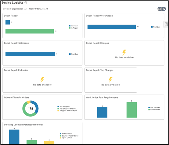

デポ修理マネージャのランディング・ページのスクリーンショットを次に示します。
次の表では、デポ修理マネージャがランディング・ページに表示するインフォレットとアイコンについて説明します:
Infolet/Icon |
説明 |
デポ修理 |
デポ修理ライフサイクル・ステータスごとに、デポ修理作業指示、RMAおよび出荷オーダー明細の数を表示する棒グラフを表示します。 拡張不可能な参照(ORA_RCL_DEPOT_LIFE_STATUS)があり、ランディング・ページに表示されるデポ修理ライフサイクル・ステータスを定義できます。 デポ修理RMAは、デポ修理ロジスティクス・サービス・アクティビティ・コードに関連付けられたオーダー明細タイプを持つ返品販売オーダー明細です。 デポ修理作業オーダーは、デポ修理RMAに関連付けられた保守作業オーダーです。 デポ修理ライフサイクル・ステータスは次のとおりです: インバウンド: 履行明細が受入待ちステータスである受入デポ修理RMA。 受信済: 関連付けられたデポ修理作業オーダーがないRMAのデポ修理販売オーダー明細を受入しました。 修理中: 未リリース、リリース済または保留中ステータスのデポ修理作業オーダー。 出荷予定: 取消済、クローズ済または完了ステータスのデポ修理作業オーダー、および出荷済または請求済ステータスでない関連する出荷販売オーダー明細の履行。 請求予定: 取消済、クローズ済または完了ステータスのデポ修理作業オーダーと、作成または転記されていない関連デポ修理RMAのサービス手数料。 出荷未請求: 取消済、クローズ済または完了ステータスのデポ修理作業オーダーと、請求待ちステータスの販売オーダー出荷明細の履行。 このインフォレットの件数は、ランディング・ページ・フィルタで選択した在庫組織によってフィルタされます。 棒グラフのステータスをクリックすると、そのステータスに関連付けられたすべてのRMAを表示する「デポ修理の管理」ページに移動します。 修理作業オーダー・ドリルダウンの場合、RMAに複数の修理作業オーダーがある場合に、「デポ修理の管理」ページのRMAの数がインフォレット内の作業オーダーの数と一致しません。 |
デポ修理作業オーダー |
デポ修理作業オーダーの棒グラフを、未リリース、リリース済または保留中ステータスで表示します。 これらは計画完了日別にグループ化されます。 3つのグループは、「期日超過」、「今週期限」および「今週より後の期限」です。 計画完了日が指定されていない場合、この日は今週の期限グループに分類されます。 データは、修理作業オーダーの在庫組織によってフィルタされます。 任意のバーをクリックして、「デポ修理の管理」ページを開きます。 このインフォレットは修理作業オーダーをカウントしますが、「デポ修理の管理」ページには、これらの作業オーダーに関連付けられたRMAがリストされます。 RMAには複数の作業オーダーを含めることができるため、インフォレットに表示される作業オーダーの数が、「デポ修理の管理」ページに表示されるRMAの数と一致しない場合があります。 |
デポ修理出荷 |
必要な履行日でグループ化された、修理済製品出荷オーダー明細の数を示す棒グラフを表示します。 3つのグループは、「期日超過」、「今週期限」および「今週より後の期限」です。 必須履行日が指定されていない場合、「今週期限」グループになります。 データは、出荷オーダー明細の在庫組織によってフィルタされます。 任意のバーをクリックして、「デポ修理の管理」ページを開きます。このページには、これらの出荷販売オーダー明細に関連付けられたデポ修理RMAが表示されます。 |
デポ修理手数料 |
手数料が新規、エラーまたはレビュー要ステータスの場合、デポ修理RMAの件数を表示します。 ランディング・ページで選択した在庫組織でRMAがフィルタされます。 数値をクリックすると、「デポ修理の管理」ページが開き、基礎となるRMAが表示されます。 |
デポ修理見積 |
「承認保留」または「新規」ステータスのデポ修理RMAに関連付けられているすべての見積の数を表示します。 ランディング・ページで選択した在庫組織でRMAがフィルタされます。 数値をクリックすると、「デポ修理の管理」ページが開き、基礎となるRMAが表示されます。 |
デポ修理上位手数料 |
合計手数料金額の降順でソートされた上位5件のデポ修理RMAのリストを表示します。 ランディング・ページで選択した在庫組織でRMAがフィルタされます。 RMA番号をクリックして、「デポ修理」ページを開きます。 |
インバウンド転送オーダー |
転送オーダーの円グラフを未出荷、未出荷および遅延、出荷済、出荷済および遅延ステータスで表示します。 転送オーダー搬送先在庫組織によるデータ・フィルタです。 |

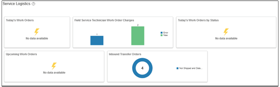

次に、フィールド・サービス技術者のランディング・ページのスクリーンショットを示します。
次の表では、フィールド・サービス技術者がランディング・ページに表示するインフォレットとアイコンについて説明します。
Infolet/Icon |
説明 |
| 今日の作業オーダー |
現在日の作業指示のリストを表示します。 インフォレットには、予定開始時間、作業オーダー・タイプおよび作業オーダー住所が表示されます。 スケジュールされた時間をクリックして、「手数料および見積の管理」ページで作業オーダーを開きます。 |
フィールド・サービス技術者作業指示手数料 |
保留中の課金の数を表示します。 このデータは報告ステータスに基づきます。 報告が入力され、未転記の場合、報告は新規として表示されます。 報告が入力され、手数料の転記中にエラーが発生した場合は、エラーに表示されます。 フィールド・サービス管理者が確認する必要がある手数料の数は、「要レビュー」に表示されます。 この番号をクリックすると、「作業オーダーおよび手数料の管理」ページにすばやくアクセスできます。 |
ステータス別今日の作業オーダー |
現在日の進捗を示すグラフ。たとえば、保留中または完了した作業オーダーの数です。 グラフをクリックして「作業オーダーおよび手数料の管理」ページにアクセスし、ステータスに基づいてオーダーを問い合せます。 |
今後の作業オーダー |
作業オーダー・タイプ別の近日中の作業オーダーの表示。 |
インバウンド転送オーダー |
技術者に割り当てられた作業オーダーに対して作成されたオープン転送オーダーを表示します。 クリックして「部品」の受信ページに移動します。 |
タスク・パネル(スクリーンショットにはありません) |
作業オーダーおよび手数料の管理、フィールドの管理「部品」在庫および受入「部品」ページにアクセスします。 |
