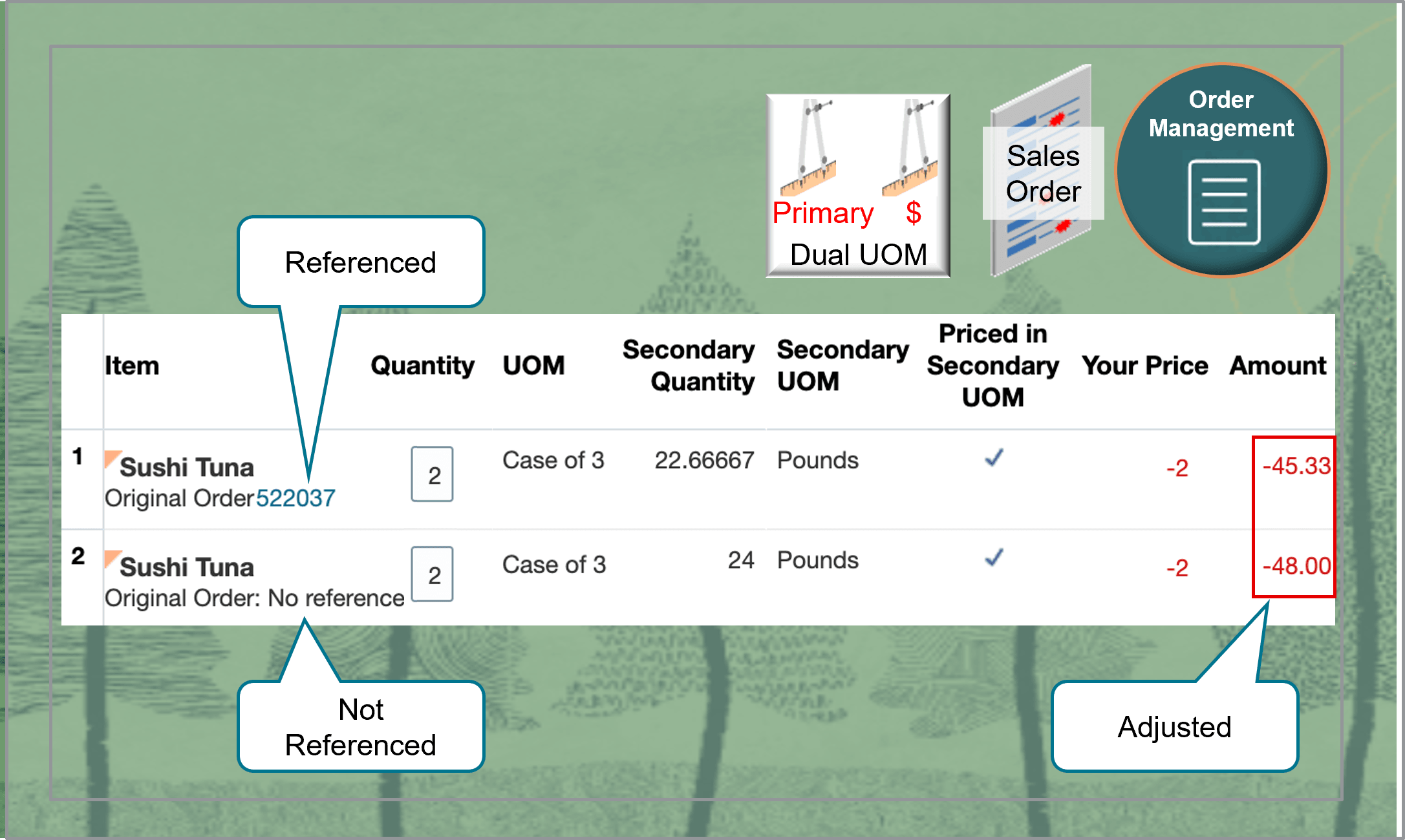

この例では、元のオーダーを参照する1つの明細と、参照しない別の明細があります。

  • 各明細で数量2を返します。
  • Order Managementでは、セカンダリ・メジャーの各明細の価格が設定されます。
  • Order Managementでは、元の受注を参照するかどうかに応じて、各明細の価格が異なります。
    返品数量の場合
    処理
    元のオーダーを参照する明細は22.66667です
    • クレジットは、Oracle Receivingから受け取る数量に依存しません。
    • マグロを3ケース・オーダーし、履行して3ケースに対して請求する2次数量は34ポンドで、各ケースの重量は11.33333ポンドです。
    • 顧客が3つのケースのうち2つを返します。 オーダー管理では、セカンダリ返品数量が22.66667ポンド[(2 * 34) / 3として計算されるか、2つの返されたケースに34ポンドを掛けてから3つの元のケースで除算されます。
    元のオーダーを参照しない明細は24です
    • この明細には当初返品はなく、全価格を顧客に請求することはないため、ケース3の一部のみをクレジットすることを心配する必要はありません。
    • [(2 * 12) -2] = -48、または2に12ポンドを乗算した数量は24ポンドに等しくなり、-2の価格を乗算した値-48.00になります。
