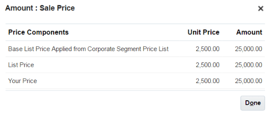

  1. 「オーダー管理」作業領域に移動し、「タスク」→「オーダーの作成」をクリックします。
  2. ヘッダーの属性を完了します。
  3. オーダー明細に品目を追加します。
    属性
    項目
    AS54888, Desktop Computer
    数量
    10
    UOM
    販売価格
    2,500
  4. 販売価格の横にある2,500をクリックし、詳細を確認します。
    販売価格の横の詳細
    価格表を変更して、単価$2,000および割引20%を適用します。

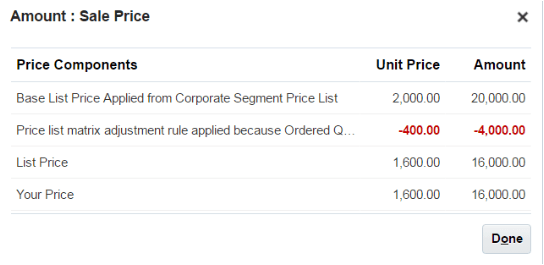

設定の確認
  2. ヘッダーの属性を完了します。
  3. オーダー明細に品目を追加します。
    属性
    項目
    数量
    10
    UOM
    販売価格
    1,600
  4. 販売価格の横にある1,600をクリックし、金額ダイアログの値を確認します。
    販売価格の横の値
