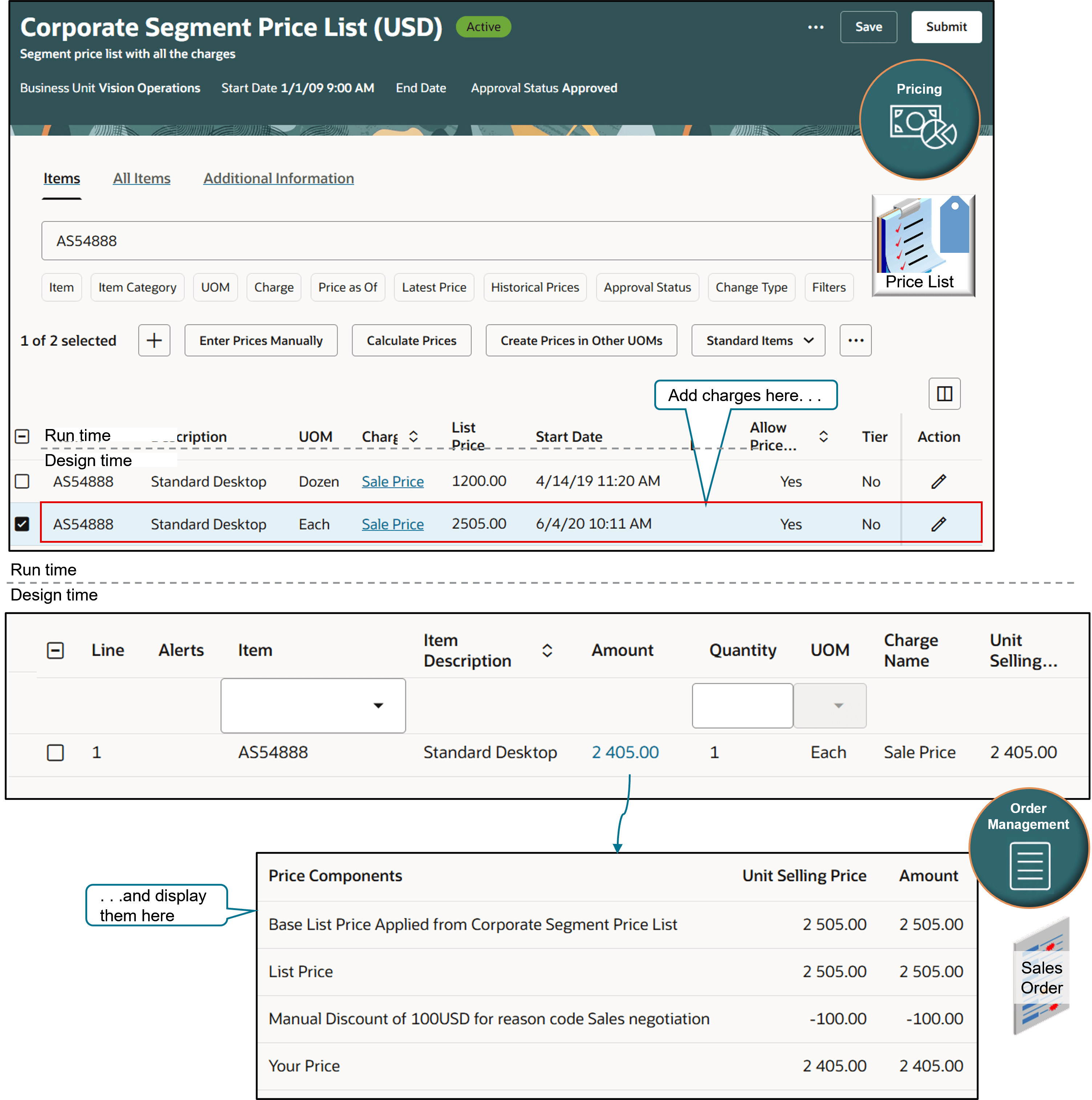

AS54888デスクトップ・コンピュータの基準価格を設定する価格表を追加します。
  • コンピュータごとに$2,500
  • 5台のコンピュータの1箱当たり$10,000
設計時に「価格設定管理」作業領域の「価格表の編集」ページを使用して、実行時にOrder Management作業領域の「新規販売オーダー」ページで価格を計算します。
価格設定管理作業領域の「価格表の編集」ページ
このトピックではサンプル値を使用します。 ビジネス要件によっては、別の値が必要になる場合があります。
