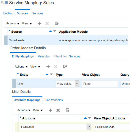

サービス・マッピングの設定
サービス・マッピングを設定します。
Order Managementからサインアウトし、再び価格設定マネージャとしてサインインします。
「価格設定管理」作業領域に移動し、「価格設定構成」で「タスク」>「サービス・マッピングの管理」をクリックします。
「サービス・マッピングの管理」ページで、値を含む「行」をクリックします。
属性
値
名前
Sales
属性をオーダー・ヘッダーにマップします。
「サービス・マッピングの編集」ページで、「ソース」をクリックし、値を含む「行」をクリックします。
属性
値
ソース
OrderHeader
OrderHeaderの詳細領域の「エンティティ・マッピング」タブで、値を含む「行」をクリックします。
属性
値
Entity
明細
明細詳細領域の「属性マッピング」タブで、「処理」>「行の追加」をクリックし、値を設定します。
属性
値
属性
FOBCode
ビュー・オブジェクト属性
FOBPointCode
たとえば:
属性をオーダー明細にマップします。
ソース・タブで、値を含む「行」をクリックします。
属性
値
ソース
OrderLine
OrderLineの詳細領域の「エンティティ・マッピング」タブで、値を含む「行」をクリックします。
属性
値
Entity
明細
属性
値
属性
FOBCode
ビュー・オブジェクト属性
FOBPointCode
「保存して閉じる」をクリックします
