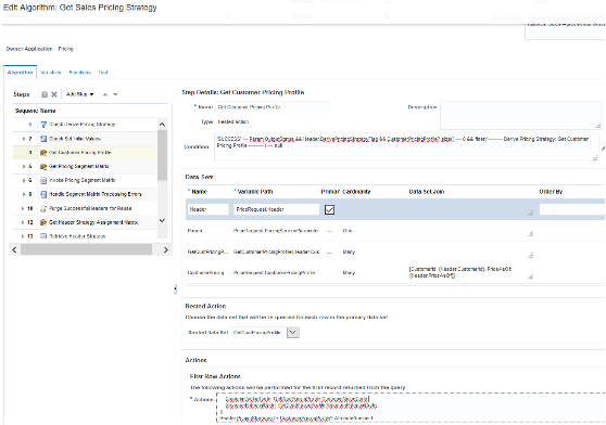

各顧客の顧客価格設定プロファイルによって、顧客ごとに価格設定戦略が割り当てられます。 たとえば、顧客Computer Service and Rentalsの価格設定戦略としてComputer Service and Rentalsの価格設定戦略を使用する場合は、付加フレックスフィールドのグローバル・セグメントの価格設定戦略属性をPricing Strategy for Computer Service and Rentalsに設定します。
実行時に、価格設定アルゴリズムは、顧客価格設定プロファイルおよび付加フレックスフィールドのグローバル・セグメントから値を取得します。 次に、これらの値を使用して、Computer Service and Rentalsの価格設定戦略など、販売オーダーの価格設定戦略を設定します。
価格設定戦略名に顧客名を含めます。 この手法は、戦略名が一意であることを確認し、オーダー入力スペシャリストが販売オーダーで戦略をどのように使用するかを理解し、実装の保守に役立ちます。

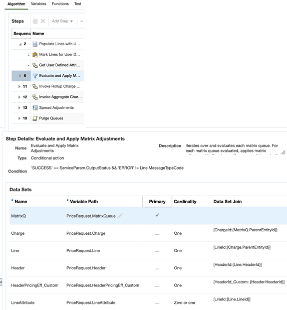

価格設定アルゴリズムを変更するには、Groovyスクリプトを使用します。 オーダー履行ソリューションでリレーショナル・データベースとやり取りするコンピュータ・コードを記述することについて、技術的経験がある場合にのみ続行してください。

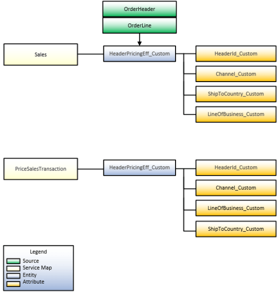

サービス・マッピングへの拡張可能フレックスフィールドの追加
拡張可能フレックスフィールドから価格設定に値をマップするサービス・マッピングを作成します。
Order Managementからサインアウトし、管理権限でOracle Pricingにサインインします。
「価格設定管理」作業領域に移動し、「価格設定構成」で「タスク」>「サービス・マッピングの管理」をクリックします。
サービス・マッピングの管理ページの名前列で、「販売」をクリックします。

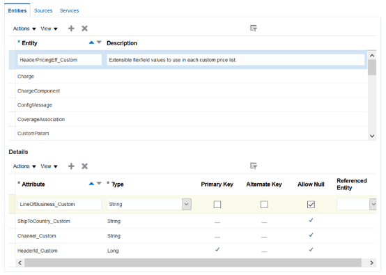

エンティティを追加します。
「サービス・マッピングの編集」ページのエンティティ・タブで、「処理」>「行の追加」をクリックし、値を設定します。
属性
値
Entity
HeaderPricingEff_Custom説明
各
custom価格表で使用する拡張可能フレックスフィールドの値を取得します。 -
詳細領域で属性を追加し、「保存」をクリックします。
属性
タイプ
主キー
HeaderId_Custom
Long
チェック・マークが含まれます。
Channel_Custom
文字列
チェック・マークは含まれません。
ShipToCountry_Custom
文字列
チェック・マークは含まれません。
LineOfBusiness_Custom
文字列
チェック・マークは含まれません。
たとえば:
「サービス」をクリックし、値を含む「行」をクリックします。
属性
値
サービス
PriceSalesTransaction
詳細領域で、「アクション」をクリックし、「行の追加」をクリックして、値を設定します。
エンティティ
読込み
書込み
HeaderPricingEff_Customチェック・マークが含まれます。
チェック・マークは含まれません。
このステップでは、拡張可能フレックスフィールドから価格設定に値を送信するために使用するエンティティを関連付けます。
HeaderPricingEff_Customエンティティ領域で属性を追加し、「保存」をクリックします。
属性
読込み
書込み
HeaderId_Custom
チェック・マークが含まれます。
チェック・マークは含まれません。
Channel_Custom
チェック・マークが含まれます。
チェック・マークは含まれません。
チェック・マークが含まれます。
チェック・マークは含まれません。
チェック・マークが含まれます。
チェック・マークは含まれません。

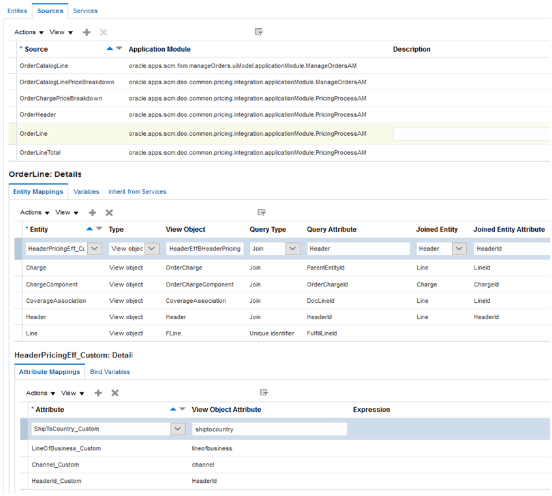

ソースを作成します。
「ソース」をクリックし、この値を含む「行」をクリックします。
属性
値
ソース
OrderHeader
「エンティティ・マッピング」タブで、「アクション」をクリックし、「行の追加」をクリックして値を設定し、「保存」をクリックします。
属性
値
Entity
HeaderPricingEff_Customタイプ
ビュー・オブジェクト
ビュー・オブジェクト
HeaderEffBHeaderPricingEffprivateVOこの値は、10008_DOO_HEADERS_ADD_INFO.zipファイルの内容を調べたときに、このトピックで前にノートしたパブリック・ビュー・オブジェクトの名前と一致する必要があります。
問合せタイプ
一意の識別子
問合せ属性
HeaderId
HeaderPricingEff_Customの詳細領域で、属性を追加し、「保存」をクリックします。属性
ビュー・オブジェクト属性
HeaderId_Custom
HeaderId
Channel_Custom
チャネル
この値は、10008_DOO_HEADERS_ADD_INFO.zipファイルの内容を調べたときに、このトピックで前述したEntityAttrNameの値と一致する必要があります。
lineofbusinessこの値は、10008_DOO_HEADERS_ADD_INFO.zipファイルの内容を調べたときに、このトピックで前述したEntityAttrNameの値と一致する必要があります。
shiptocountryこの値は、10008_DOO_HEADERS_ADD_INFO.zipファイルの内容を調べたときに、このトピックで前述したEntityAttrNameの値と一致する必要があります。

ソース領域で、値を含む「行」をクリックします。
属性
値
ソース
OrderLine
OrderLineの詳細領域で、「表示」をクリックし、「カラム」をクリックしてから、結合エンティティおよび結合エンティティ属性にチェック・マークを追加します。
属性
値
Entity
ビュー・オブジェクト
ビュー・オブジェクト
問合せタイプ
結合
問合せ属性
HeaderId
結合エンティティ
ヘッダー
結合エンティティを設定する前に、行をリフレッシュする必要がある場合があります。 リフレッシュするには、行からステップ・アウトします。 保存をクリックし、エラー・ダイアログを取り消して、結合エンティティを設定することもできます。
結合エンティティ属性
HeaderId
このステップでは、パブリック・ビュー・オブジェクトの拡張可能フレックスフィールド属性をマップします。 Order Managementがオーダー明細の明細数量または出荷属性を更新したときにOrder Managementが価格設定に送信するパブリック・ビュー・オブジェクトから拡張可能フレックスフィールド値を読み取るように、価格設定を構成します。
HeaderPricingEff_Customの詳細領域で、これらの属性を追加します。属性
ビュー・オブジェクト属性
HeaderId_Custom
HeaderId
Channel_Custom
チャネル

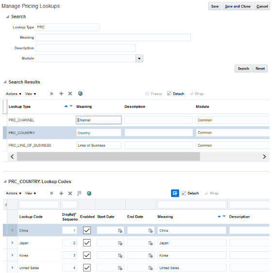

価格設定参照の作成
作成した参照を次に示します。 オーダー入力スペシャリストは、これらを使用して属性値を設定します。
参照を作成します。
「設定および保守」作業領域に移動してから、タスクに移動します:
オファリング: オーダー管理
機能領域: 価格設定
タスク: 価格設定参照の管理
「価格設定参照の管理」ページの検索結果で、「処理」→「新規」をクリックし、ルックアップを作成して「保存」をクリックします。
属性
意味
参照タイプ
PRC_COUNTRY
Meaning
国
モジュール
共通
参照コード領域で、「処理」>「新規」をクリックし、国の参照コードを作成して、「保存」をクリックします。
参照コード
表示順序
意味
中国
1
中国
日本
2
日本
韓国
3
韓国
アメリカ合衆国
4
アメリカ合衆国
表示順序は、オーダー入力スペシャリストが出荷先国属性を設定するときに、Order Managementで国を表示するために使用する順序を決定します。 国は任意の順序で表示できます。 この例では、表示順序を使用して、国をアルファベット順に表示します。

ドメイン
参照: PRC_COUNTRY
ヒント: リスト内の品目をフィルタするには、PRCなどの最初の数文字を入力してから、キーボードのEnterキーを押します。
このステップの条件によって、拡張可能フレックスフィールドHeaderPricingEff_CustomのShiptoCountry_Custom属性が、PRC_COUNTRY参照でオーダー・エントリ・スペシャリストが設定した値に設定されます

「アルゴリズムの編集」ページのアルゴリズム・タブで、ステップ4、「顧客価格設定プロファイルの取得」をクリックします。
ステップ詳細領域で、条件ウィンドウのすべてのコードを削除します。
このコードを条件ウィンドウに追加します。
'SUCCESS' == Param.OutputStatus && Header.DerivePricingStrategyFlag && Header.PricingStrategyId == null && Header.PricingSegmentCode == null && CustomerPricingProfile?.size() == 0 && finer('-------- Derive Pricing Strategy: Get Customer Pricing Profile --------') == nullこのコードは、付加フレックスフィールド属性の値をサービス・データ・オブジェクトに追加します。
First Row Actions領域で、
])の直後にこの行を追加します。Header.PricingStrategyId = CustomerPricingProfile?.AttributeNumber1改訂したコードがこのコードと一致していることを確認してください。
finest('test customer Pricing profile - on First rows') CustomerPricingProfile.insert([ CostToServeCode: GetCustPricingProfile.CostToServeCode, CustomerPricingProfileId: getNextId(), CustomerRatingCode: GetCustPricingProfile.CustomerRatingCode, CustomerSizeCode : GetCustPricingProfile.CustomerSizeCode, CustomerValueCode: GetCustPricingProfile.CustomerValueCode, RevenuePotentialCode: GetCustPricingProfile.RevenuePotentialCode ]) Header.PricingStrategyId = CustomerPricingProfile?.AttributeNumber1 -
価格設定戦略割当を定義した場合は、このステップをスキップします。
この例では、価格設定戦略割当を定義していないものの、顧客価格設定プロファイルで付加フレックスフィールドを定義したときにこのトピックで前に参照した価格設定戦略を使用し、各顧客に対してこのプロファイルを使用するとします。
そのため、価格設定アルゴリズムからこれらのステップを削除します。

「アルゴリズムの編集」ページのアルゴリズム・タブで、マトリックス調整の評価および適用ステップをクリックします。
複数のステップを展開する必要がある場合があります。
ステップ詳細領域のデータ・セット領域で、この値を含む「行」をクリックします。
属性
値
名前
ヘッダー
データ・セット領域で、「行の追加」をクリックし、値を設定します。
属性
値
名前
変数パス
PriceRequest.HeaderPricingEff_Custom
カーディナリティ
0または1つ
データ・セット結合
[HeaderId_Custom:{Line.HeaderId}]
「保存して閉じる」をクリックします
「アルゴリズムの管理」ページで、「処理」>「公開」をクリックします。
