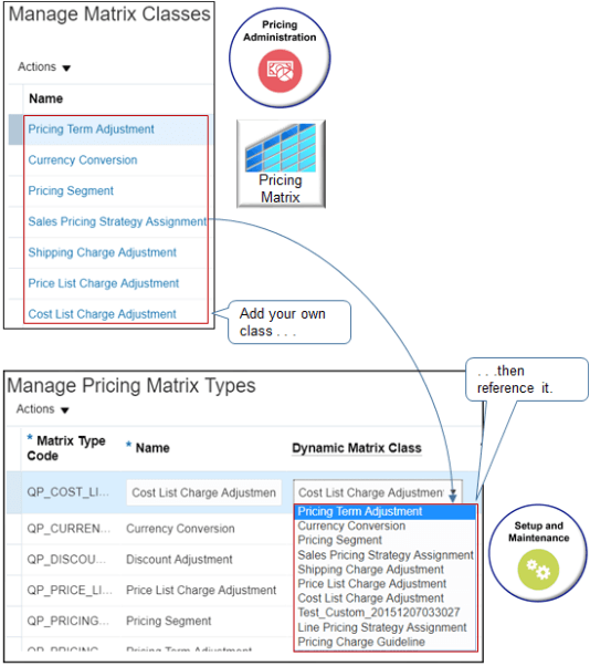

マトリックス区分をマトリックス・タイプにマップして、価格設定管理作業領域の各価格設定エンティティが正しいマトリックス区分を参照していることを確認します。
「マトリックス・タイプの管理」ページを使用して、1つのマトリックス・クラスをマトリックス・タイプに割り当てます。 たとえば、価格設定では、事前定義済の価格表手数料調整マトリックス区分が事前定義済の価格表手数料調整マトリックス・タイプにマップされます。 このマッピングにより、価格設定管理作業領域の「価格リスト」ページに、「価格リスト」手数料調整マトリックス・クラスの条件列および結果列が正しく表示されるようになり、属性に従って価格を調整する価格設定ルールを作成するときに必ずこれらの列を使用してください。

各マトリックス・タイプとマトリックス区分間のマッピングを調べて、価格設定で属性を追加するマトリックス区分がわかるようにします。 マトリックス・クラス内の属性、そのドメイン、およびマッピングの詳細も知っておく必要があります。 マトリックス・クラスの導入後、新しい属性を使用するマトリックス・ルールを定義できます。
要件を満たす価格設定マトリクス・タイプを特定できない場合は、「処理」>「行の追加」をクリックし、値を設定します。

動的マトリックス・クラスに選択したものと同じテキストを使用します。 同じテキストを使用すると、マッピングをビジュアル化できます。
動的マトリックス・クラス
条件、結果およびドメイン値を識別する動的マトリックス区分を選択します。
動的マトリックス区分には、価格設定管理作業領域の「マトリックス区分の管理」ページからマトリックス区分のリストが表示されます。 「マトリックス区分の管理」ページを使用して独自のマトリックス・クラスを作成し、次に価格設定マトリックス・タイプの管理を使用してタイプをクラスにマップします。

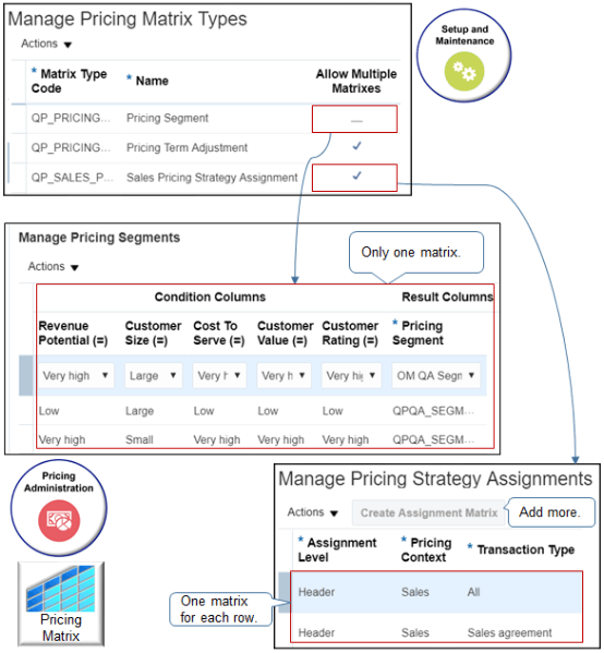

複数マトリックスの許可
価格設定エンティティに複数のマトリックスを許可するには、チェック・マークを追加します。
たとえば、価格設定には含まれることが事前定義されています。
価格設定戦略割当に複数のマトリックス。
価格設定セグメントのマトリックスは1つのみです。

動的マトリックス・クラスの仕組みを次に示します。
ノート
動的マトリックス・クラスを使用して、価格設定管理作業領域の「マトリックス区分の管理」ページからマトリックス・クラスを選択します。 事前定義済のクラスがニーズを満たさない場合は、独自のクラスを追加します。
複数マトリックスの許可の動作を次に示します。
1つのエンティティに複数のマトリックスが必要な場合は、「複数マトリックスの許可」オプションを有効にします。 たとえば:
事前定義済の価格設定セグメント・マトリックス・タイプに対して複数マトリックスの許可は使用不可です。 そのため、価格設定管理作業領域の価格設定セグメント・エンティティにはマトリックスが1つのみ含まれ、追加することはできません。
事前定義済の販売価格設定戦略割当マトリックス・タイプに対して複数マトリックスの許可が有効になっています。 そのため、価格設定管理作業領域の価格設定戦略割当エンティティには、複数のマトリックスが含まれます。 アサイメントごとに個別のマトリックスが含まれます。 価格設定管理には、マトリックスの追加に使用できる割当マトリックスの作成ボタンも表示されます。
