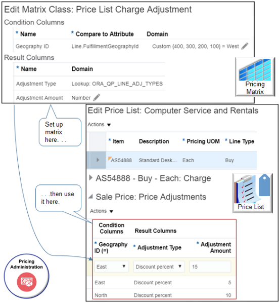

条件列の設定
概要ページで、「タスク」>「マトリックス区分の管理」をクリックします。
「マトリックス区分の管理」ページで、「価格表手数料修正」をクリックします。
事前定義済の価格表手数料調整マトリックス区分を変更できます。 価格表に追加する価格設定マトリックスに指定できる条件と結果を決定します。 Oracle Pricingには、多数のマトリックス区分が事前定義されています。 保守を削減するには、新しいマトリックス区分を作成するのではなく、ビジネス要件にあわせて事前定義済マトリックス区分を変更します。
「マトリックス・クラスの編集」ページで、属性を確認します。
属性
説明

条件列領域と結果列領域をスキャンします。
これらの領域によって、価格設定マトリックスの追加時に調整マトリックスに表示される条件と結果が決まります。 このマトリックスの例を確認します。 詳細は、「価格設定ルールの価格の調整」を参照してください。
条件列領域で、「処理」>「行の追加」をクリックし、値を設定します。
属性
値
名前
地理ID
ソース・コード名
GeographyID
比較
属性との比較
価格設定で検証する属性を選択して、条件がtrueかどうかを判断します。 この例では、Line.FulfillmentGeographyIdを選択します。

ドメインを設定します。
追加した行のドメイン列で、「ドメインの編集」をクリックします。
「列ドメイン値の編集」ダイアログで、値を設定します。
属性
値
ドメイン・タイプ
カスタム
データ型
テキスト
デフォルト値
この例では、
Westと入力します。価格設定では、価格設定マトリックスの条件列に入力した値がデフォルトで表示されます。
デフォルト値は固定値です
空のままにします。
チェック・マークを追加した場合、価格設定では価格設定マトリックスのデフォルト値を変更できません。
「行の追加」を4回クリックし、値を追加します。
ドメイン値
表示値
100
北部
200
South
300
East
400
West
「OK > 保存」をクリックします。
設定のテスト
価格表を作成し、品目AS54888を追加します。
「価格リスト」に品目を追加セクションの上で、「価格表の管理」で説明されているステップを実行しますが、承認はクリックしないでください。
「価格表の編集」ページのAS54888「各料金の購入」領域で、「料金の作成」の横にある「下向き矢印」をクリックし、「価格調整マトリックスの作成」をクリックします。
「価格調整マトリックスの作成」ダイアログで、「地理ID」にチェック・マークを追加し、OKをクリックします。
販売価格: 価格調整領域で、これらの行を追加します。
地理ID
調整タイプ
調整額
北部
割引率
10
East
割引率
5
West
割引率
15
「保存」>「承認」をクリックします。
