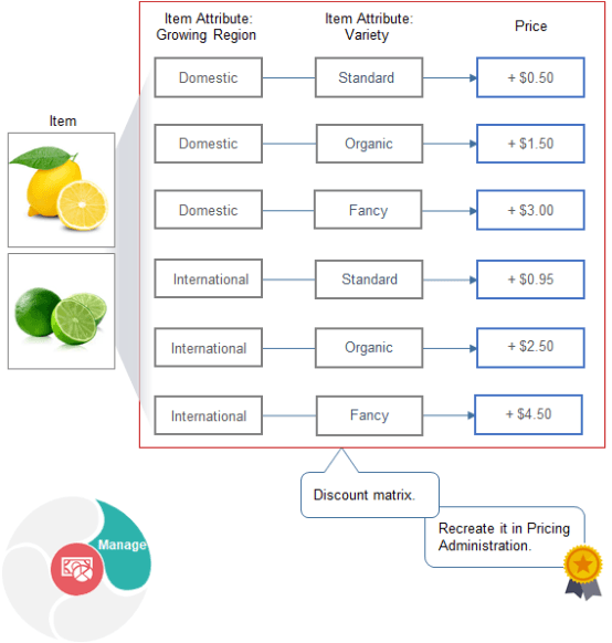

割引マトリックス
割引マトリックスを使用して割引を管理します。
ノート
動的宣言ルールを使用して、価格を決定する条件と結果を定義します。 たとえば、Lemon品目のGrowing Region属性およびVariety属性を条件として使用し、調整を結果として使用します。
If Growing Region is Domestic, and if Variety is Standard, then adjust price by +$0.50. -

オーダー・ラインのすべての品目に適用されるマトリクス・ルールを定義します。 または、属性の値に従って、オーダー明細の一部の品目にのみ適用されるマトリックス・ルールを定義します。
.たとえば、オーダー・ラインに10の国内標準レモンと10の国内オーガニック・レモンが含まれている場合は、$0.50を標準レモンに追加し、$1.50をオーガニック・レモンに追加します。
