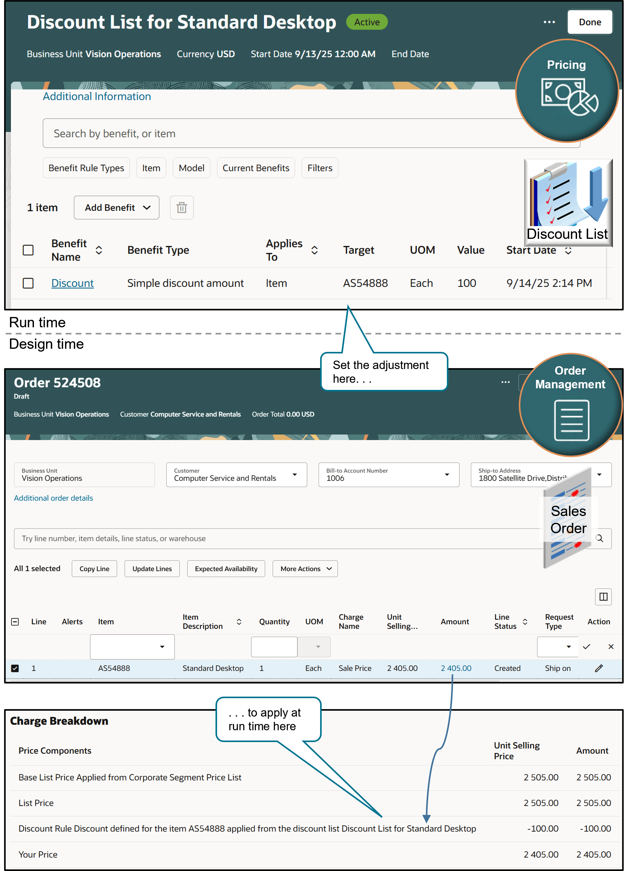

新しいコンピュータの販売価格に対して1回限りの$100割引を提供する価格設定ルールを作成します。
設計時に「価格設定管理」作業領域の「割引リストの編集」ページを使用して、実行時にOrder Management作業領域の「新規販売オーダー」ページで割引を計算します。
AS54888デスクトップ・コンピュータの新年を迎え、売上を増やす営業キャンペーンを展開するとします。 100ドルの割引があります。 このトピックでは、その方法について説明します。

  1. 「ベネフィットの追加」→「単純ルール」をクリックし、値を設定します:
    属性
    名前
    割引
    福利厚生タイプ
    単純割引額
    100
    価格タイプ 単発
    適用対象
    項目
    項目 AS54888
    スタンドアロン・アイテム 選択済

  2. オーダー行で、AS54888を検索します。
  3. 結果が表示されるまで待機し、販売価格をクリックします。
  4. 価格内訳に新しい$100割引が含まれていることを確認します。
    Discount Rule Discount defined for the item AS54888 applied from the discount list Discount List for Standard Desktop
