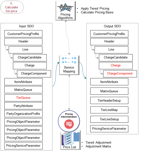

この例では階層調整を適用します。 たとえば、定型料金の請求頻度に従って階層調整を按分します。 サービス・マッピングを使用して、拡張可能属性を介して請求頻度をアルゴリズムに送信し、階層価格設定の適用アルゴリズムを使用して定型料金の期間を延長します。

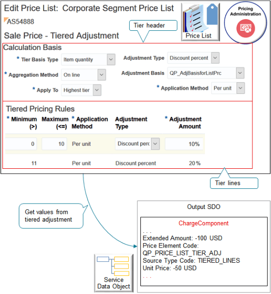

価格表に設定した階層調整を適用します。 基本定価に適用します。 金額または数量に従って階層を作成します。 たとえば、数量1から10の基準定価から10%の割引を提供する階層1と、10を超える数量に対して20%の割引を提供する階層2を作成します。
ここにSDOがあります。
価格表に設定した階層調整を適用します。
ノート
  • 基準定価の取得ステップの出力SDOは、入力SDOを提供します。
  • TierQueueエンティティには、層の調整に関する詳細が含まれます。
アルゴリズムでは、価格設定管理作業領域の設定が使用されます。

1. 階層ヘッダーを取得します。
階層ヘッダーから詳細を取得します。 たとえば、階層ベースのタイプ(品目数量など)です。 価格設定管理の「価格表の編集」ページの計算基準領域には、ほとんどの階層ヘッダー属性が含まれています。
2. 階層ベースに従って調整金額を計算します。
次の例を考えてみます
  • 階層基準は品目数量です。
  • オーダー明細の数量は2です。
  • 基準定価は、それぞれ2,500です。
  • 層1は、数量1から10に10%の割引を与えます。
したがって、調整金額は500 (2に2,500を掛けて10%を掛けた値)になります。

次に、SDOの属性の詳細を示します。
エンティティ
入力SDOの属性
出力SDOの属性
手数料
RunningUnitPrice: 2450
ChargeComponent
ChargeComponentId: 2
ChargeId: 2
ExplanationMessageName: QP_PRICE_LIST_TIER_ADJ
ExtendedAmount: -100 USD
IsInternal: N
PriceElementCode: QP_PRICE_LIST_TIER_ADJ
PriceValidFrom: 2019-03-26 @ 08:32:53
SequenceNumber: 1001
SourceId: 300100177515265
SourceTypeCode: TIERED_LINES
UnitPrice: -50 USD
ノート
  • UnitPriceには、調整金額が含まれます。
  • RunningUnitPriceは、2500のBaseListPriceから、50のUnitPriceを2450と等しくします。
  • ExtendedAmountは、50のUnitPriceに2の数量を乗算して100と等しくなります。

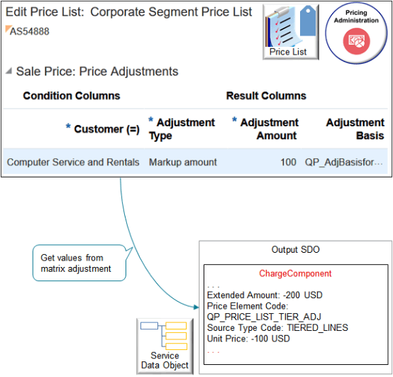

マトリクス調整を適用
マトリックス調整は階層調整と似ています。
  • 価格表に設定したマトリックス調整を適用します。 基準定価で適用します。
    属性の値に従ってマトリックス調整を設定します。 たとえば、顧客属性にコンピュータ・サービスおよびレンタルが含まれている場合は、$100の割引を指定します。
  • 定価の計算ステップの階層調整の適用部分の出力SDOは、マトリックス調整の適用パートの入力SDOです。
  • 入力SDOのMatrixQueueエンティティには、マトリックス調整の詳細が含まれています。
このアルゴリズムは、価格設定管理作業領域で設定した内容を使用します。

次に、SDOの属性の詳細を示します。 太字フォントは、アルゴリズムが出力SDOに追加した属性を示します。
エンティティ
入力SDOの属性
出力SDOの属性
手数料
RunningUnitPrice: 2350
ChargeComponent
ChargeComponentId: 3
ChargeId: 1
ExplanationMessageName: QP_PRICE_LIST_ATTR_ADJ
ExtendedAmount: -200 USD
MatrixConditionString: Customer=コンピュータ・サービスおよびレンタル
MatrixResultString: 調整タイプ=割引金額調整金額=100調整基準=null
PriceElementCode: QP_PRICE_LIST_ATTR_ADJ
SequenceNumber: 1002
SourceId: 300100177515271
SourceTypeCode: MATRIX_RULE
UnitPrice: -100 USD
ノート
  • 階層調整およびマトリックス調整を作成するとします。 フローは最初に階層調整を適用し、次にマトリックス調整を適用します。 層調整後のRunningUnitPriceの値は2450です。 そのため、RunningUnitPriceは現在、2450からUnitPriceを引いて100を2350と等しくなります。
  • ExtendedAmountは、100のUnitPriceに2の数量を乗算した値である200です。

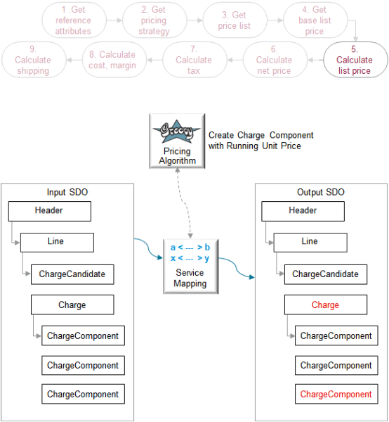

定価の確定
定価の確定
定価の計算ステップのマトリックス調整の適用部分の出力SDOは、入力SDOを提供します。
アルゴリズムの動作は次のとおりです。
アルゴリズムの実行内容
アルゴリズムの仕組み
1. 定価と正価を端数処理します。
確認してから、各料金のRunningUnitPriceを丸めます。
  • 課金で使用する通貨の端数処理ルールを取得します。
    この例では、手数料通貨は価格表通貨(USD)と同じです。
  • デルタを決定します。 デルタは、端数処理されない値と端数処理される値の差です。
  • 端数処理調整として別の手数料コンポーネントにデルタを適用します。 たとえば、RunningUnitPriceが$101で、丸めルールで100の位に丸めるように指定されている場合、デルタは$1です。
  • RunningUnitPriceを丸められた値に設定します。
  • 手数料コンポーネントを作成し、その中に端数処理された値を格納します。
  • 数量に従って合計金額を計算します。
2. 正価の手数料コンポーネントを作成します。

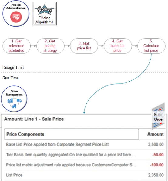

価格設定詳細の表示場所
Order Management作業領域では、販売オーダーの金額ダイアログに、各手数料コンポーネントが別々の行に表示されます。
