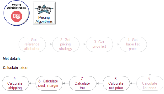

正価を計算するための主なステップを次に示します。
  1. 販売契約から価格設定条件を適用します。
  2. 価格設定戦略から割引を適用します。
  3. 手動価格調整を適用します。
  4. 請求書価格を取得します。

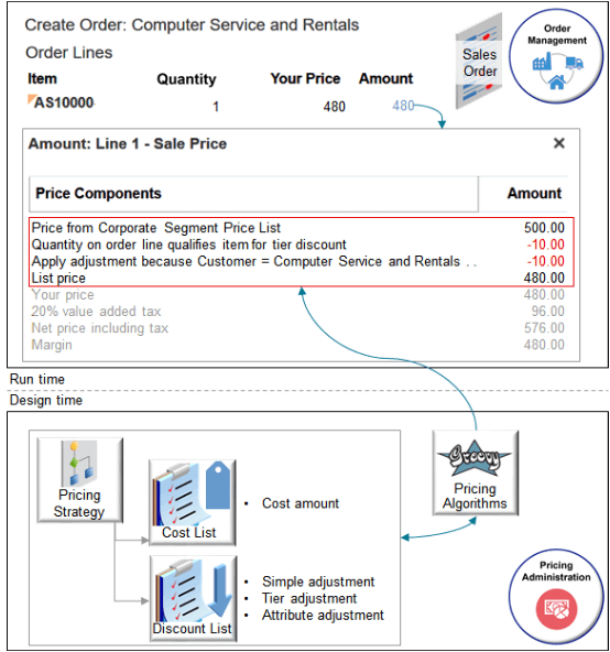

例について考えてみます。 数量が1のオーダーにAS10000を追加します。
ノート
  • 価格設定アルゴリズムは、企業のセグメント価格表から品目の基準定価を取得します。
  • アルゴリズムは、割引リストから単純、階層および属性調整を取得します。
  • 価格設定戦略は、価格表と割引リストを参照します。
  • アルゴリズムは、価格設定を計算するための戦略、価格表および割引リストを調べます。
  • 価格設定管理作業領域の設計時の設定によって、Order Management(オーダー管理)作業領域の販売オーダーのランタイム価格設定が決まります。

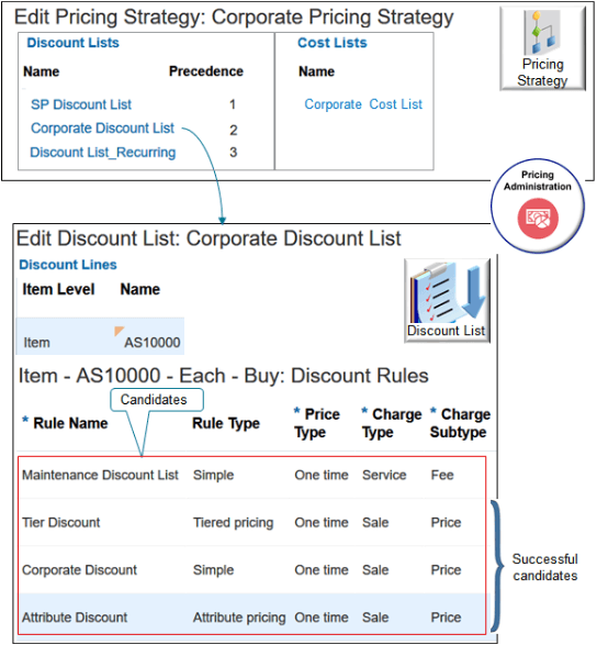

設定でCorporate Pricing Strategyを使用する場合を考えます。
ノート
  • 企業価格設定戦略には、3つの割引リストが含まれています。
  • 企業割引リストの優先順位は2です。
  • 企業割引リストには、AS10000品目のルールが含まれます。
    • 階層ルールと属性ルールの2つの単純なルールがあります。
    • 各ルールでは、サービスと手数料を使用する保守割引リストを除き、販売手数料タイプと価格サブタイプを使用します。
  • その他のリストには、AS10000のルールが含まれていません。
  • 階層ルールの設定を次に示します。

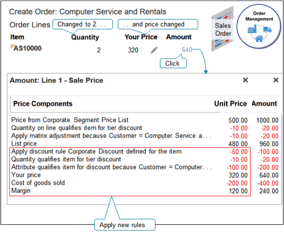

  • 顧客のComputer Service and RentalsがAS10000をオーダーしたときに、属性ルールで$100の割引が付与されるとします。
戦略は企業原価リストを参照します。 リストにはAS10000品目が含まれ、コスト金額属性を使用して品目のコストを指定します。
属性
コスト金額
200
次に、数量を1から2に変更し、何が起こるかを確認します。
数量を1から2に変更し、何が起きるかを確認します。
ノート
  • 価格は、定価から3つの新しい割引の合計を引いた値になります。
    320 = 480 - (50 + 10 + 100)
  • 価格内訳には、原価金額が売上原価として表示されます。
  • マージンは、価格から売上原価を差し引いた金額です。
    120 = 320 - 200

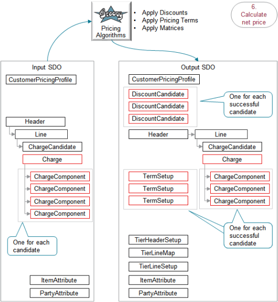

  • 正価の計算ステップでは、入力SDOが提供されます。
  • 入力SDOのLineエンティティは、販売オーダーの1つのオーダー明細を表します。
  • 入力SDOには、割引リスト候補ごとに1つずつ、4つのChargeComponentエンティティが含まれます。
  • このアルゴリズムは、出力SDOで成功した各価格設定候補のエンティティを作成します。 3つの成功候補があるため、SDOには3つのDiscountCandidateエンティティ、3つのTermSetupエンティティおよび3つのChargeComponentエンティティが含まれます。
  • サービス・マッピングは、このトピックで前述したように機能します。 図には簡潔にするために含まれていません。
アルゴリズムの動作は次のとおりです。
アルゴリズムの実行内容
アルゴリズムの仕組み
1. 割引候補を取得します。
価格設定戦略で現在アクティブな割引ルールを確認します。 戦略のリストの優先順位属性の値に従って、それらを順次調べます。 成功候補を含む最初のリストが見つかったら停止します。
戦略の有効な割引ルールはすべて候補です。
この例では、企業割引リストの優先順位は2であるため、このアルゴリズムは最初にサービス・ポイント割引リストのルール、次に企業割引リストのルールを調べます。
成功した割引ルールの候補を識別します。 成功するには、割引リストが必要です。
  • AS10000など、オーダー明細に含まれるものと同じ品目が含まれます。
  • 個など、オーダー明細に含まれるのと同じ単位が含まれます。
  • 割引リストのアクセス・セットは、オーダー・ヘッダーのビジネス・ユニットと一致する必要があります。
この例では、サービス・ポイント割引リストの優先順位は1であるため、アルゴリズムによって最初に検証されます。 候補者が見つからないため、企業割引リストが調べられます。 少なくとも1人の候補者が見つかるため、割引リスト繰返しなどの他のリストは調査されません。
企業割引リストの4つのルールすべてが基準を満たすため、すべてのルールが成功候補となります。
2. 課金基準を指定します。
成功した各候補者のルールを修飾します。
入力SDOによって指定されます。
ChargeSubtypeCode: ORA_PRICE
ChargeTypeCode: ORA_SALE
そのため、このアルゴリズムは、手数料タイプがサービスで販売ではなく、サブタイプが価格ではなく手数料であるため、保守割引リスト・ルールをフィルタで除外します。
この時点で、3人の割引候補のみが残ります。
3. 品目の優先順位に従ってフィルタします。
割引リストに行を追加し、品目レベルをすべての品目に設定し、特定の品目をリストにも追加した場合、アルゴリズムは特定の品目を含む行を使用し、すべての品目を含む行を無視します。 この例では、All Items(すべての項目)を含む行は含まれないため、この動作は適用されません。
4. 構成可能なオプションの割引候補を取得します。
5. 通貨を換算します。
候補者が入力SDOで指定された通貨を使用しない場合、アルゴリズムは通貨を変換します。 たとえば、層割引ルールでRMBが使用されているが、入力SDOでUSDが指定されている場合、アルゴリズムはRMBをUSDに変換します。
6. 価格設定条件を取得します。
このアルゴリズムは、インポートするマトリックス区分など、価格設定管理の設定から価格設定条件を取得します。 詳細は、「価格設定マトリックスを含む割引リスト・バッチのインポート」を参照してください。
このアルゴリズムでは、販売契約で設定した条件も調べます。 詳細は、「Order Managementでの営業基本契約の設定の概要」を参照してください。
7. 価格設定条件の適用。
見つかった価格設定条件を適用します。 価格設定条件の適用アルゴリズムを実行します。
オーダー明細の手数料と一致する価格設定条件の手数料を検索します。
検索する一致ごとに個別のTermQueueエンティティを作成します。
この例では、3つのルールが一致するため、これらのルールごとに個別の条件候補を作成します。
8. 価格設定基準を取得します。
戦略に定義されている価格表から価格設定基準を取得します。 調整を適用できるように、価格設定基準が必要です。
企業価格設定戦略に企業セグメント価格表が含まれているとします。 この価格表にはAS10000が含まれ、リストのAS10000の基本価格属性には480.00が含まれます。
9. 簡単な調整を適用します。
単純な割引ルールを参照するTermQueueごとにchargeComponentエンティティを作成します。 chargeComponentをチャージ・エンティティの出力SDOに格納します。
この例では、企業割引ルールは基準に一致する唯一の単純なルールです。 ルールで$50の割引を適用するとします。
実行単価の計算: 480 - 50 = 430。
10。その他の調整を適用します。
11.階層調整を適用します。
層割引ルールを参照するTermQueueごとにchargeComponentエンティティを作成します。 chargeComponentをチャージ・エンティティの出力SDOに格納します。
この例では、Tier Discountルールは、基準に一致する唯一の階層ルールです。 ルールで$10の割引を適用するとします。
実行単価の計算: 430 - 10 = 420。
12.マトリックス調整を適用します。
属性割引ルールを参照するTermQueueごとにchargeComponentエンティティを作成します。 chargeComponentをチャージ・エンティティの出力SDOに格納します。
この例では、属性割引ルールは、基準に一致する唯一の属性ルールです。 ルールで$100の割引を適用するとします。
実行単価の計算: 420 - 100 = 320。
13.手動調整の管理。
価格設定条件でフローでマトリックス調整の適用が許可されていない場合、アルゴリズムは料金の「調整可能」属性を「N」に設定して、Order Management作業領域で手動調整を適用しないようにします。

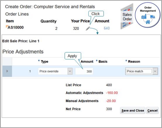

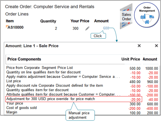

手動価格調整の適用
手動価格調整を適用するとどうなりますか。
競合相手が同様の製品を提供しているので、その価格にあわせて手動の価格調整を適用するとします。
ノート
  • Your Price列の鉛筆をクリックします。
  • 「価格調整」ダイアログを使用して、手動価格調整を指定します。
  • $300の価格上書きを適用します。
内訳を確認します。
内訳を確認します。
ノート
  • 上書きは300で、調整前の価格は320であるため、アルゴリズムはマイナス20の調整を行います。
  • 価格は、定価から4つの割引の合計を引いた値になります。
    300 = 480 - (50 + 10 + 100 + 20)
    100 = 300 - 200

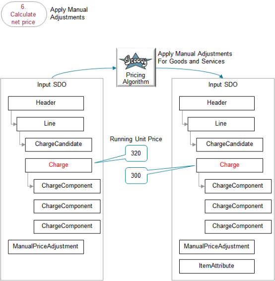

ここにSDOがあります。
手動価格調整を適用するとどうなりますか
ノート
  • 価格設定戦略からの割引の適用ステップの出力SDOは、入力SDOを提供します。
  • ManualPriceAdjustmentエンティティには、Order Management作業領域で販売オーダーを変更したときに「価格調整」ダイアログで設定した値が含まれます。
  • 商品およびサービスに対する手動調整の適用アルゴリズムを使用します。
  • 価格設定戦略から割引を適用した後、手動調整を適用する前の入力SDOでの手数料の実績単価は$320です。
  • 手動調整を適用した後の出力SDOでの手数料の実行単価は$300です。
  • このアルゴリズムは、ManualPriceAdjustmentエンティティを使用して、販売価格料金を明細に適用します。
  • このアルゴリズムは、価格設定管理作業領域の設定を使用します。

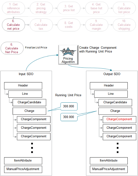

請求価格の取得
次に、請求価格を計算します。
請求書価格の計算
ノート
  • 実行単価での手数料コンポーネントの作成アルゴリズムを使用します。 詳細は、このトピックの前の「定価」のファイナライズの項を参照してください。
  • 料金が参照する通貨の端数処理ルールを作成すると、アルゴリズムはルールに従って端数処理します。
  • 入力SDOでの実行単価は300.000です。
  • 入力SDOでの実行単価も300.000です。 この例では丸めは行われません。
