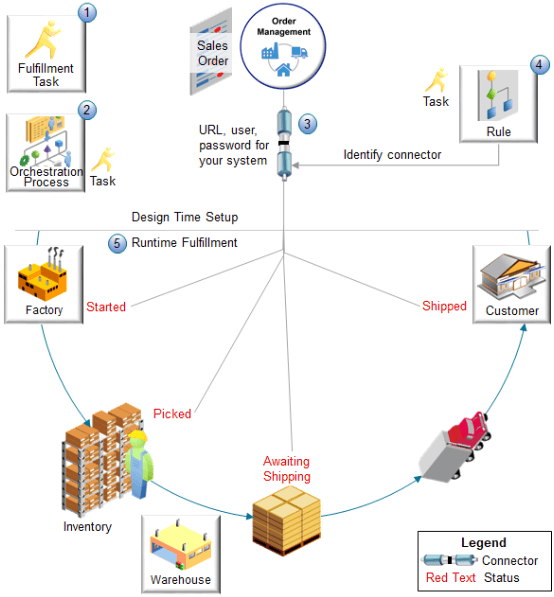

Order Managementと履行システムの統合の例
オーダー管理を出荷システムと統合する必要があるとします。 このトピックを使用して、方法を学習します。
外部履行システムは、Oracle Applicationsの外部にある履行システムです。 次に、統合の設定方法の例を示します。
統合の設定例
ノート
  1. 履行タスクのステータス値およびステータス条件は、履行システムで使用される値に従って指定します。 また、ステータスの通信時に使用するwebサービスも指定します。
  2. 統合に対して設定した履行タスクおよびタスク・タイプを介して履行システムをコールするように、オーケストレーション・プロセスに出荷ステップを設定します。 統合要件を満たすように、オーケストレーション・プロセスのステータス値および条件を変更します。
  3. 履行システムへのURLおよびサインイン要件(ユーザー、パスワードなど)を含むコネクタを設定します。 オーダー管理では、コネクタを使用して履行システムを検索し、それと通信します。
  4. 指定したタスク・タイプに従って、履行システムからコネクタにコールをルーティングするルーティング・ルールを設定します。
  5. 実行時に、オーダー管理と履行システムはコネクタを使用して、履行ライフサイクル全体(開始済、ピック済、出荷待機中、出荷済など)でステータス更新を通信します。

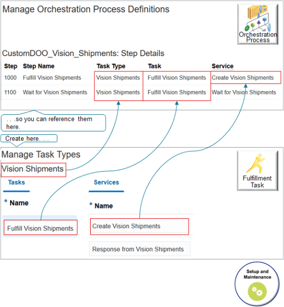

タスク・タイプの管理
開始するには、タスク・タイプ、タスクおよびサービスを作成して、この手順の後半でオーケストレーション・プロセスを設定するときにそれらを参照できるようにします。
タスク・タイプ、タスクおよびサービスを作成して、オーケストレーション・プロセスの設定時にこの手順の後半でそれらを参照できるようにします
演習
  1. 「設定および保守」作業領域に移動してから、タスクに移動します:
    • オファリング: オーダー管理
    • 機能領域: オーダー
    • タスク: タスク・タイプの管理
  2. 「タスク・タイプの管理」ページで、「処理」>「カスタムの追加」をクリックして値を設定し、「保存」をクリックします。
    属性
    タスク・タイプ
    Vision出荷
    任意の値を使用できます。
    説明
    Vision出荷履行システムとの通信に使用するタスク・タイプです。
  3. 詳細領域のサービス・タブで、Vision Shipments履行システムとの通信に使用するサービスを追加します。

  4. 「タスク」をクリックし、「処理」>「行の追加」をクリックして値を設定し、「保存してクローズ」をクリックします。
    コード
    名前
    表示名
    中間再プラン
    Fulfill_Vision_Shipments
    Vision出荷の履行
    Vision出荷の履行
    チェック・マークは含まれません。
    オーダー管理では、タスクを使用してステータス値を履行システムと通信します。

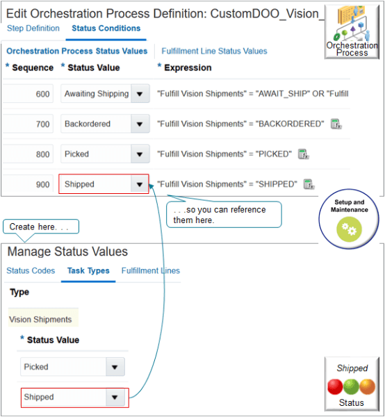

ステータス値の管理
オーケストレーション・プロセスの設定時に参照できるように、「ステータス値の管理」ページでステータス値を作成します。
ノート
  • ステータス値の管理ページでステータス値を追加します。
  • この手順の後半で、各オーケストレーション・プロセス・ステップのステータス値を参照します。
  • 詳細は、「履行タスク」を参照してください。
演習
    • オファリング: オーダー管理
    • 機能領域: オーダー
    • タスク: ステータス値の管理
  2. 「ステータス値の管理」ページで、「タスク・タイプ」をクリックし、「例による問合せ」をクリックして、タイプ列にVision Shipmentsと入力し、Enterキーを押します。
  3. ステータス値領域で、Vision出荷タスク・タイプを作成したときに、「設定および保守」作業領域で一連のステータス値が自動的に作成されていることを確認します。

    これらの値は、オーダー管理で使用される値と一致します。 必要に応じて、履行システムに対応するようにそれらを追加、削除または変更できます。 通常、履行システムがオーダー管理のステータスと同期されるようにこれらのステータスを保持することをお薦めしますが、さらに追加することもできます。
    たとえば、ここでは同じステータスのセットですが、Vision Shipmentsが使用する新しいステータスがいくつかあります。 太字のステータスは新規です。 このように、Vision Shipmentsは、履行待ちや履行明細集計待機などのステータスをオーダー管理とオーダー管理に通信でき、オーダー管理とオーダー管理はこれらのステータスをオーダー管理作業領域に表示することも、必要に応じて他の設定で参照することもできます。

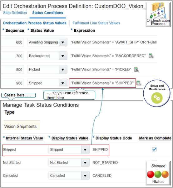

ステータス条件の管理
オーケストレーション・プロセスの設定時に参照できるように、「タスク・ステータス条件の管理」ページでステータス値を作成します。
    • オファリング: オーダー管理
    • 機能領域: オーダー
    • タスク: タスク・ステータス条件の管理
  2. 「タスク・ステータス条件の管理」ページで、「例による問合せ」をクリックし、タイプ列にVision Shipmentsと入力して、Enterキーを押します。
  3. ステータス条件領域で、Vision出荷タスク・タイプを作成したときに、「設定および保守」作業領域で一連の条件が自動的に作成されたことを確認します。

    ステータス値と同様に、これらのステータス条件はオーダー管理で使用するものと一致します。 必要に応じて、履行システムに対応するようにそれらを追加、削除または変更できます。
    これは、いくつかの新しい条件で同じセットです。 太い条件は新しいものです。 完了としてマーク列にチェック・マークが含まれているのは、出荷済ステータスのみであることを確認してください。

  4. ステップを変更します。
    • プロセス詳細領域で、ステップ名属性の出荷リクエストの作成を含む行の値を変更します。
      属性
      ステップ名
      Vision出荷の履行
      タスク・タイプ
      Vision出荷
      これは、この手順で以前に作成したタスク・タイプです。
      タスク
      Vision出荷の履行
      これは、この手順で以前に作成したタスクです。
      サービス
      Vision出荷の作成
      これは、この手順で以前に作成したサービスです。
      更新サービス
      Vision出荷の更新
      取消サービス
      Vision出荷の取消
      その他の属性は変更しないでください。

オーケストレーション・プロセスのステータス値の追加
  1. 「ステータス条件」をクリックし、「オーケストレーション・プロセス・ステータス値」タブで式列の値を確認します。
    順序
    ステータス値
    600
    出荷待機中
    "Fulfill Vision Shipments" = "AWAIT_SHIP"または"Fulfill Vision Shipments" = "VARIOUS\
    700
    バックオーダー済
    "Fulfill Vision Shipments" = "BACKORDERED"
    800
    ピック済
    "Fulfill Vision Shipments" = "PICKED"
    900
    出荷済
    "Fulfill Vision Shipments" = "SHIPPED"
    1200
    一部ピック済
    "Fulfill Vision Shipments" = "PARTIAL_PICK"
    1300
    一部バックオーダー済
    "ビジョン出荷の履行" = "PARTIAL_BACK\
    正しい行を確認してください。 たとえば、複数の行にAwaiting Shippingステータス値が含まれていますが、行600のみを確認する必要があります。
    これらの値がない場合は、必要に応じて式を変更します。 たとえば、行600を変更する必要があるとします。
    • 式列の「計算機」アイコンをクリックします。
    • 「式ビルダー」ダイアログで、「式」ウィンドウのすべてを削除し、「CustomDOO_Vision_Shipments、Fulfill Vision出荷」を展開して「AWAIT_SHIP [出荷待ち]」をクリックし、「式に挿入」をクリックします。
    • 式ウィンドウで、閉じカッコの後にテキストORを入力します。
    • 「VARIOUS [各種]」をクリックし、「式に挿入」をクリックします。
    • 「式」ウィンドウに「AWAIT_SHIP」または「VARIOUS」が含まれていることを確認し、「OK」をクリックします。

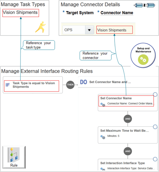

コネクタの設定
  2. 「コネクタ詳細の管理」ページで、「処理」>「行の追加」をクリックし、値を設定して「保存してクローズ」をクリックします。
    属性
    ターゲット・システム
    OPS
    OPSはオーダー・オーケストレーションとプランニングを意味します。
    コネクタ名
    Vision出荷
    コネクタURL
    履行システムを特定するURLを入力します。
    コネクタ摘要
    オーダー管理をVision Shipments履行システムに接続します。
    ユーザー名
    履行システムに設定したユーザーの名前。
    パスワード
    履行システムにアクセスするために必要なパスワード。
    起動モード
    同期サービス
ルーティング・ルールの設定
タスク・タイプに従って履行リクエストをコネクタにルーティングするルーティング・ルールを作成します。
ノート
  • If文の作成時に「タスク・タイプの管理」ページで作成したタスク・タイプを参照します。
  • Do文でコネクタ名を設定するときに、「コネクタ詳細の管理」ページで作成したコネクタを参照します。

  2. 「外部インタフェースのルーティング・ルールの管理」ページで、「新規ルールの作成」をクリックします。
  3. 値を設定し、「保存してクローズ」をクリックします。
    属性
    名前
    販売オーダーをVision出荷履行システムにルーティング
  4. If文を作成します。
    If Task Type is equal to Vision Shipments
  5. Then文を作成します。
    Set Connector Name to Vision Shipments
    Set Maximum Time to Wait Before Allowing Cancel to 5 Minutes
    Set Interaction Interface Time to Service Data Object
