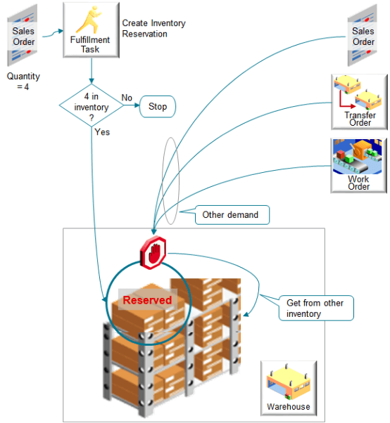

在庫を予約して、倉庫で品目をピッキングする時期に販売オーダーで使用できるようにします。
他の需要がその供給を使用できないように、販売オーダーの供給を予約します。 需要には、販売オーダー内の他のオーダー明細、他の販売オーダーのオーダー明細、転送オーダー、作業オーダーなどがあります。
在庫予約の作成履行タスクを使用して、供給を予約します。 これが機能です。
  • 在庫システムを使用して、現在倉庫に存在する物理的な供給を予約します。
  • 建設予定の供給など、将来の供給を予約しません。
  • 各オーダー明細の供給を予約します。
  • オーダー明細の数量全体を予約します。
    • 数量の一部のみを予約することはできません。
    • 全数量が在庫で使用できない場合、予約タスクでは数量が予約されません。
      たとえば、品目AS54888のオーダー明細xの数量が4で、在庫の数量が3のみの場合、予約タスクは数量を予約しません。
  • 現在使用可能な在庫からのみ予約します。 日付によっては予約されません。 将来発生する予定出荷日が販売オーダーに含まれている場合でも、現在の在庫から予約されます。

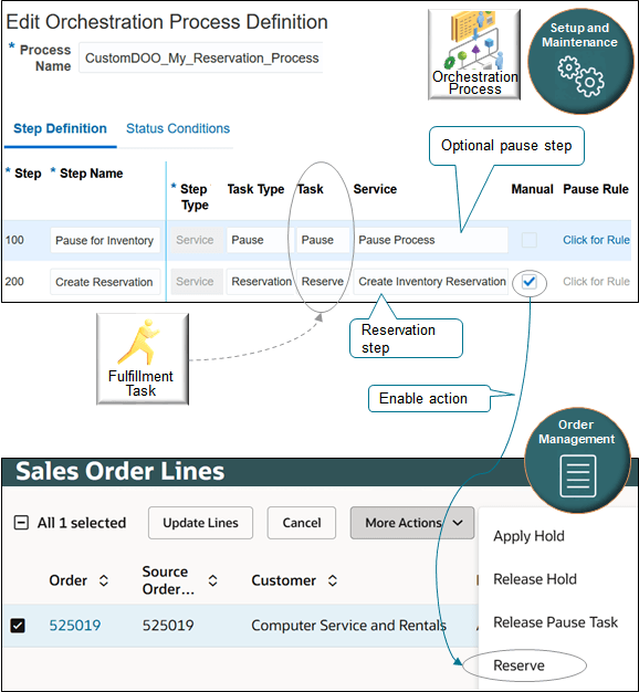

オーケストレーション・プロセスの設定
事前定義済のDOO_OrderFulfillmentGenericProcessオーケストレーション・プロセスは、予約の作成タスクを参照するステップですでに設定されています。 これを使用して、在庫を自動的に予約します。
  • 数量に従ってのみ予約してください。
  • フローでは、品目、数量、単位および倉庫を指定する必要があります。
  • リクエスト数量合計を予約するか、または失敗します。 数量の一部のみを予約するために使用することはできません。
  • リクエスト日は考慮されません。
DOO_OrderFulfillmentGenericProcessを使用するか、コピーを作成して、オプションの一時停止ステップを追加します。
オプションの一時停止ステップの追加
ノート
  • 一時停止ステップを使用して、出荷の準備がほぼ完了するまでオーケストレーション・プロセスを一時停止します。
  • 予約ステップでは、出荷日に近いため、使用可能な供給をより正確に把握できます。
  • 供給の予約を待つことで、在庫の出荷までの期間を短縮することもできます。
指定に応じて、次のようになります
  • 「オーケストレーション・プロセスの任意のステップで手動属性を有効にします」 Order Managementでは、「管理履行明細」ページで「予約」処理を有効にし、オーダー明細を手動で予約するまで待機します。
  • 「どのステップでも有効にしないでください。」 Order Managementでは、「予約」処理が無効になり、オーダー明細を手動で予約するまで待機しません。
図のステップの詳細は、少し読みにくい場合があります。 同じ詳細を次に示します。
ステップ
ステップ名
ステップ・タイプ
タスク・タイプ
タスク
サービス
手動
100
在庫の一時停止
サービス
一時停止
一時停止
一時停止プロセス
チェック・マークが含まれていません
200
予約の作成
サービス
予約
予約
在庫予約の作成
チェック・マークが含まれます

  2. オーケストレーション・プロセスに予約ステップを追加します。
