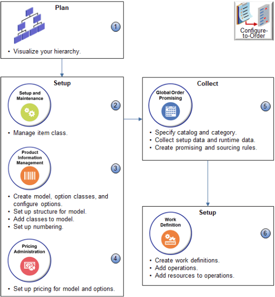

実績のある設定シーケンスの使用
構成モデルを設定するには、様々な作業領域を使用します。 メイク・フローのシーケンスの例を次に示します。
makeフローのシーケンスの例
ノート
  1. グラフィック・プログラムまたはペンと紙を使用して、階層をビジュアル化します。
  2. 「設定および保守」作業領域を使用して、品目区分を管理します。
  3. 製品情報管理作業領域を使用します。
    • モデルとオプション・クラス、構成可能なオプションを作成します。
    • モデルの体系を設定します。
    • モデルにオプション・クラスを追加します。
    • 採番の設定。
  4. 「価格設定管理」作業領域を使用して、モデルの価格設定と構成可能なオプションを設定します。
  5. Global Order Promising作業領域を使用します。
    • カタログとカテゴリを指定します。
    • 設定データとランタイム・データを収集します。
    • 納期回答およびソース・ルールを作成します。
  6. 作業定義作業領域を使用します。
    • 作業定義を作成します。
    • 追加操作。
    • 工程へのリソース追加

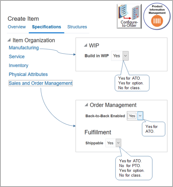

「製品情報管理」作業領域に移動し、次を実行します:
  • 「タスク」>「品目の作成」をクリックして、モデル、各クラスおよび各オプションを作成します。
  • 「仕様>製造業」をクリックします。
    • 受注組立モデルおよび各オプションについて、製造品WIPをはいに設定します。 品目を作成するように製造に指示します。
    • 受注組立モデルとその各オプションについて、「出荷可能」を「Yes」に設定します。 受注ピック・モデルとその各オプションについてNoに設定します。 返品や転送オーダーなど、注文へのピッキングはすでに作成されています。
    • 任意のオプション区分について、出荷可能および製造品をNoに設定します。 クラスを作成または出荷しません。 クラスのオプションを作成して出荷します。
  • 「仕様」>「販売およびオーダー管理」をクリックします。
    • すべての在庫組織の受注組立モデルに対してバック・トゥ・バック使用可能をはいに設定します。
    • 受注組立モデルの「出荷可能」を「Yes」に設定します。 受注ピック・モデルとその各オプション区分およびオプションについてNoに設定します。
その他のオプションを設定します。
  • Product Information Managementで品目を作成するときに、受注組立品目または受注ピック品目の各コンポーネントに対してオプション属性をはいに設定します。 はいに設定すると、ユーザーは値を設定できるか、値を設定できないことを意味します。
    たとえば、ハード・ドライブ・コンポーネントに対してオプションをはいに設定し、ユーザーがハード・ドライブのオプション(1TB、2TBなど)を選択しない場合、受注構成ではハード・ドライブに設定したデフォルト値が使用されます。
  • トランザクション属性を使用する場合は、実行時に新しい構成品目を作成するには、トランザクション属性の品目区分でスコープを構成照合に設定します。 オーダー組立モデルで一意のトランザクション属性ごとにスコープを設定する必要があります。 これを行わないと、オーダー管理によって値が保存されますが、サプライ・チェーン・オーケストレーションでは値が保存されないか、製造に送信されません。

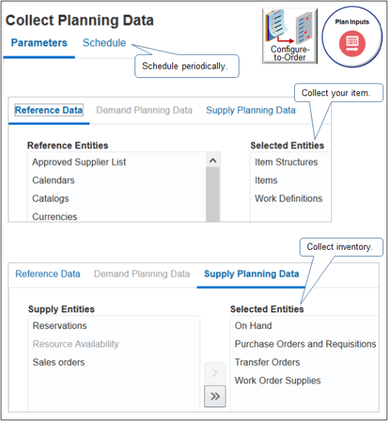

スケジュールに従って構成品目を収集
ノート
  • 「プラン入力」作業領域に移動し、「タスク」→「プランニング・データの収集」をクリックします。
  • フローで手持数量に含めることができるように、スケジュールに従って構成品目を収集します(各日の終了時など)。 たとえば、1日を通して受け取る返品オーダーによって手持数量が増加する場合があります。
  • 新規モデルの品目、品目構成および作業定義を収集します。 作業定義を収集しない場合、納期回答では製造推奨は提供されません。
  • 構成可能なオプションごとに手持在庫を収集します。 1つのコンポーネントであっても在庫がない場合、モデルの可用性は納期回答に表示されません。
  • 新しい構成品目をそれぞれ収集する必要があります。
  • 収集後にリポジトリをリフレッシュします。

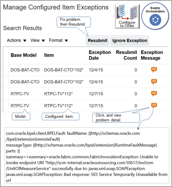

トラブルシューティング
構成モデルは2つのフェーズで設定します。
  1. Product Information Managementでモデルとオプション、区分、階層を作成します。
  2. モデルに関する詳細をダウンストリーム・システムに送信します。
    「構成品目例外の管理」ページを使用して、このステップで実行されるほとんどのエラーを調べます。 エラーを修正して再送信するか、無視してください。
詳細は、「受注構成の問題のトラブルシューティング」を参照してください。
