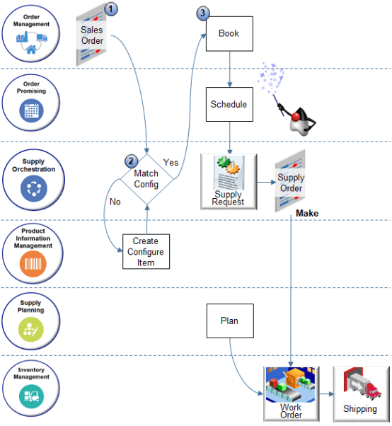

次に、サプライ・チェーン・オーケストレーションが構成済品目を製造フローで履行する例を示します。
サプライ・チェーン・オーケストレーションによる製造フローの構成品目の履行方法の例。
ノート

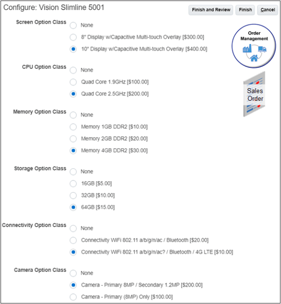

  1. ユーザーは、Order Management作業領域で受注を作成し、zCZ_AT6751010- Vision Slimline 5001品目の受注明細を検索し、「構成および追加」をクリックし、「構成」ダイアログを使用して構成可能なオプションを設定し、「終了」をクリックして受注を発行します。
  2. オーダー管理からサプライ・チェーン・オーケストレーションに要求が送信されます。 リクエストには、ユーザーが選択したオプションなど、構成済品目に関する詳細が含まれます。

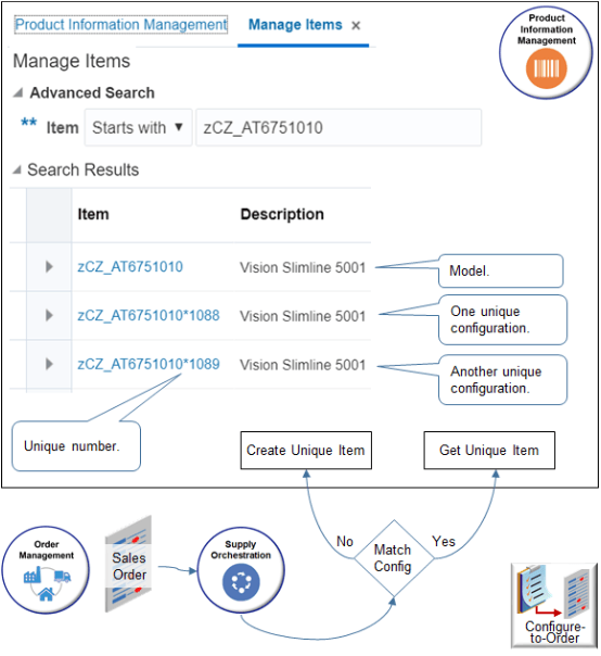

    Product Information ManagementがzCZ_AT6751010をどのように格納するかを次に示します。
    Product Information ManagementがzCZ_AT6751010を格納する方法。
    ノート
    • zCZ_AT6751010を検索すると、モデルおよびモデルの各インスタンスが返されます。
    • zCZ_AT6751010は、作成する構成モデルです。 Product Information Managementでは更新されません。
    • サプライ・チェーン・オーケストレーションは、ユーザーがオーダー管理でオーダーしたときに、他の2つのインスタンスを作成するリクエストをProduct Information Managementに送信しました。
      • zCZ_AT6751010*1088は、zCZ_AT6751010の一意のインスタンスです。 これには、ユーザーが選択した特定の値(10インチ画面や2.5 GHz CPUなど)が含まれます。
      • zCZ_AT6751010*1089は、zCZ_AT6751010の別の一意のインスタンスです。 8インチ画面と2.5 GHz CPUが含まれています。
      Product Information Managementでは、構成のない非構成品目として品目が格納されます。 構成品目インスタンスの構造は格納されません。 これは、重複する構造要素を表に格納しないようにするためです。 サプライ・チェーン・オーケストレーションには、ユーザーが各構成可能オプションに対して行う選択肢と、サプライ・チェーン・オーケストレーションが使用する照合リポジトリ内の構造が格納されます。 品目でトランザクション属性を有効にすると、サプライ・チェーン・オーケストレーションでも照合リポジトリに格納されます。
  3. フローが続行されます。 構成されていない品目に対して製造フローで使用されるステップと同じステップが使用されます。 詳細は、「サプライ・チェーン・オーケストレーションの仕組み」を参照してください。
