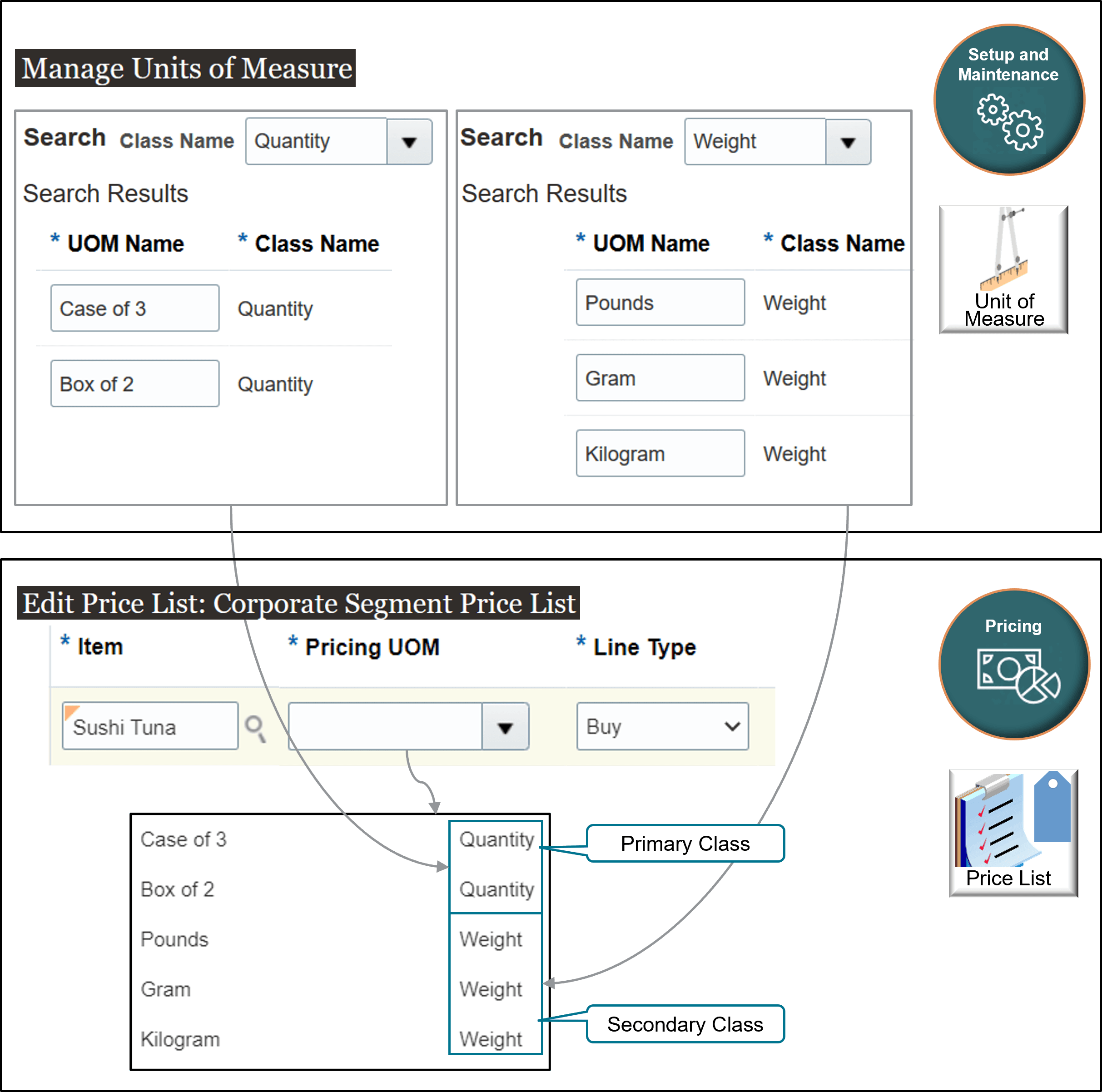

各区分内の単位を識別して管理するには、「設定および保守」作業領域に移動し、「単位の管理」タスクを開き、「数量」などの区分に従って検索します。
価格表、割引リストまたは出荷手数料リストで、二重メジャーの価格設定を指定できます。
価格設定単位属性を使用して、品目の価格設定に使用するメジャーを価格設定します。 この属性は、企業セグメント価格表などの品目をリストに追加する場合に使用します。
プライマリまたはセカンダリ・クラスの任意のメジャーで価格設定を設定します。

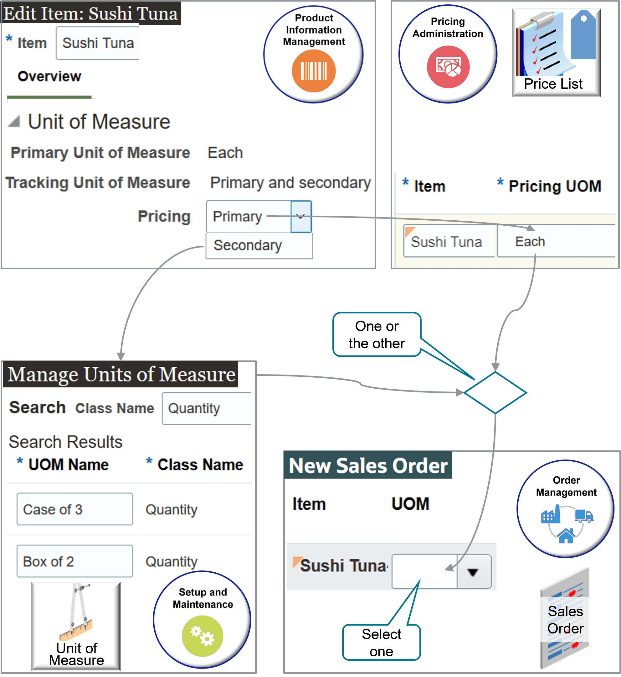

品目の価格設定属性の設定
製品情報管理で品目の価格設定属性に設定した値によって、オーダー明細の単位属性に設定できる値が決まります。
Primary
製品情報管理で品目の価格設定属性を「プライマリ」に設定した場合、受注明細の単位属性は、価格設定管理で指定したメジャーにのみ設定できます。 たとえば、「価格設定管理」で「価格設定単位」属性を「個」に設定した場合は、オーダー明細の「単位」属性を「個」に設定する必要があります。
価格設定では、品目の価格設定にプライマリ・メジャーが使用されます。
セカンダリ
製品情報管理で品目の価格設定属性を「セカンダリ」に設定した場合:
- オーダー明細の単位属性は、Product Information Managementの「プライマリ単位」属性で指定するメジャーと同じクラスの任意のメジャーに設定できます。
- 価格設定では、セカンダリ・メジャーを使用して品目の価格を設定します。
- 品目検証組織の価格設定属性に「セカンダリ」が含まれている場合は、セカンダリ・メジャーで品目の価格を設定する必要があります。
- 明細のセカンダリ単位属性を別の値に変更することはできません。
- Order Managementでは、価格設定管理で価格設定を設定するかどうかに関係なく、第2メジャーに従って品目の価格設定が行われます。 価格設定によってプライマリの使用が妨げられることはありませんが、二重メジャーを使用する場合は、セカンダリ・メジャーに従って価格設定を設定する必要があります。 そうしないと、ランタイム・エラーが発生します。
