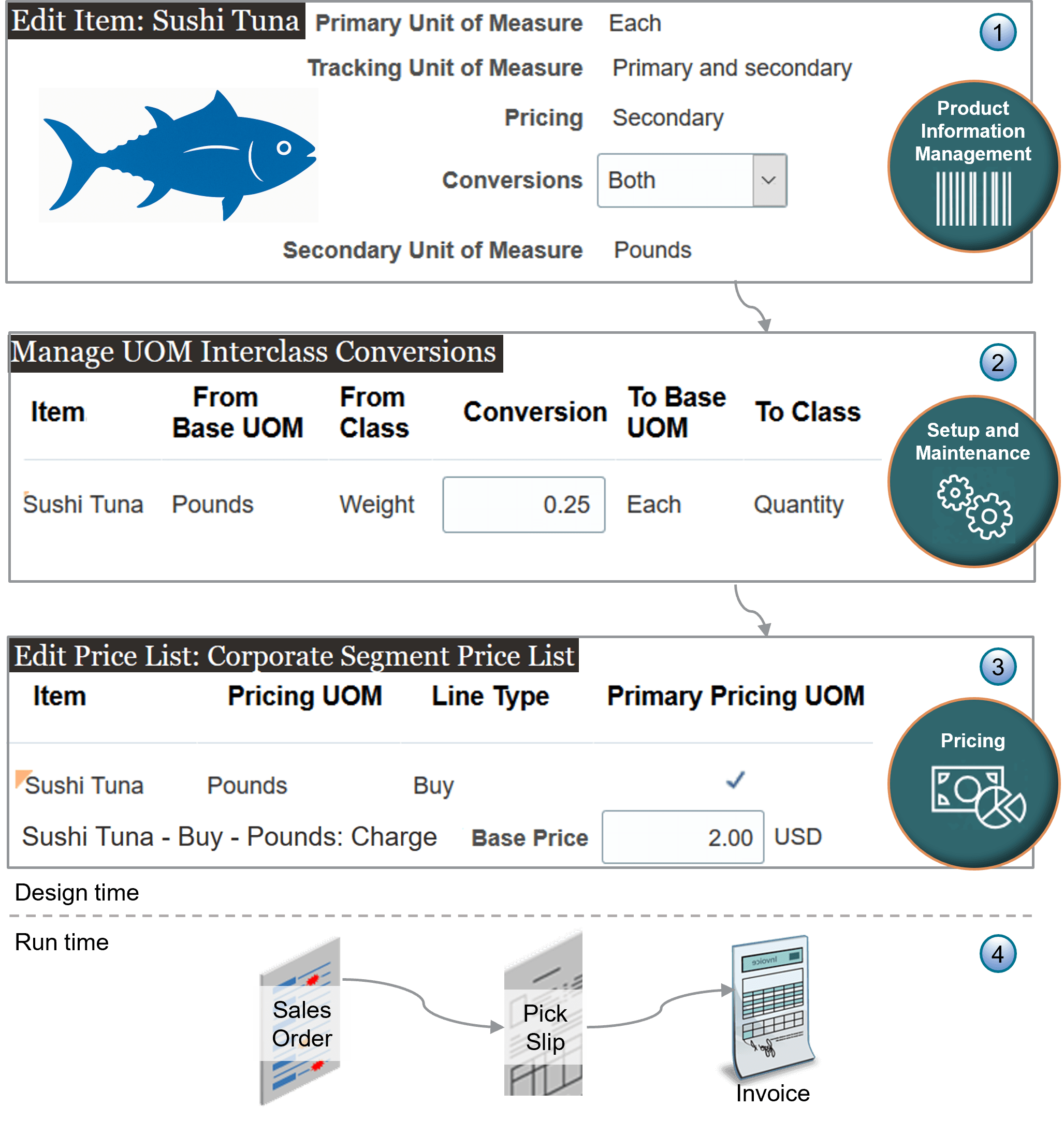

設定のサマリー
  1. 品目を作成します。
  2. 変換を管理します。
  3. 価格設定を設定します。
  4. 作業内容をテストします。

品目の作成
  1. ホーム>製品管理>製品情報管理>タスク>アイテムの作成に移動します。
    新規品目を作成する必要があります。 すでに存在する品目に二重メジャーを追加することはできません。
  2. 「品目の作成」ダイアログで、次の値を設定します。
    属性
    組織
    Fresh Fish 4 U
    新規作成
    使用可能
    品目数
    1
    品目区分
    ルート品目区分
  3. 選択済リスト・ウィンドウに完成品のみが含まれていることを確認し、OKをクリックします。
  4. 「Create Item(品目の作成)」ページで、値を設定します。
    属性
    項目
    Sushi Tuna
    説明
    世界で最もおいしいマグロ。 ピア・ノはチューニングできますが、魚はチューニングできません。
    プライマリ単位
    在庫および販売に使用する単位および品目を指定します。
    トラッキング単位
    プライマリおよびセカンダリ
    手持残高の追跡方法を指定します。
    「プライマリ」および「セカンダリ」に設定した場合は、この品目が二重メジャー品目であることをOrder Managementに通知します。
    価格設定
    この例では、セカンダリを選択します。
    価格二重メジャーを参照してください。
    コンバージョン
    両方
    セカンダリ単位
    ポンド
    アイテムの価格設定に使用するメジャーを指定します。
    デフォルト管理
    値の選択:
    • 「デフォルト」 アイテムのセカンダリ・メジャーが実行時に変更される可能性がある場合に使用します。
    • 固定 品目のセカンダリ・メジャーが実行時に変更されないときに使用します。
    保存後に単位領域で設定した値の一部を変更できないため、正しく設定してください。
  5. 「仕様」→「製造」をクリックし、値を設定します。
    属性
    構成品目タイプ
    標準
    標準を使用する必要があります。
  6. 「Sales and Order Management」をクリックし、次の値を設定します。
    属性
    販売製品タイプ
    商品
    商品を使用するか、空のままにする必要があります。
    出荷可能
    はい
    はいまたはいいえにできます。
    請求済
    はい
    請求有効
    はい
  7. 「保存」>「保存してクローズ」をクリックします。

変換の管理
品目のプライマリ・メジャーとそのセカンダリ・メジャーの間の換算を設定する必要があります。 多くの品目に対して標準換算を使用することも、品目に対してのみ換算を設定することもできます。 この例では、品目の換算を設定します。
  • 1 ポンドは0.25個です。 寿司マグナのそれぞれ1個を注文した場合、2次ポンド尺度の値は4です。
試す:
  1. ホーム>自分の企業>設定および保守>タスク>検索>クラス間変換の単位の管理に移動します。
    この例では、WeightクラスのメジャーとQuantityクラスの別のメジャー間で変換するため、クラス間の変換を作成します。 メジャーが同じクラスの場合は、「区分内変換の単位の管理」タスクを使用します。
  2. 「単位区分間換算の管理」ページで、「組織の変更」をクリックして値を設定し、「OK」をクリックします。
    属性
    組織
    Fresh Fish 4 U
  3. 「処理」→「追加」をクリックし、値を設定して、「保存してクローズ」をクリックします。
    属性
    項目
    Sushi Tuna
    ベース単位:自
    ポンド
    区分:自
    重量
    換算
    0.25
    ブレットツナ種を売っています。 これらのマグロはそれぞれ平均で約4ポンドと仮定します。
    ベース単位:至
    区分:至
    数量
  4. 標準換算の設定。
    魚をパッケージ化するとします。この場合、1つのケースにマグロが3個含まれているため、ケースをそれぞれに変換するルールも設定する必要があります。
    • 「タスク」>「検索」>「単位の管理」に移動します。
    • 「単位の管理」ページで、「処理」→「追加」をクリックし、値を設定して、「保存」をクリックします。
      属性
      単位コード
      CS3
      単位名
      3ケース
      説明
      3ケース
      区分名
      数量
      ベース単位名
    • 「単位標準換算の管理」をクリックします。
    • 「単位標準換算の管理」ページで、「処理」→「追加」をクリックし、値を設定して、「保存してクローズ」をクリックします。
      属性
      単位名
      3ケース
      換算
      3
      ベース単位名
      区分名
      数量
価格設定の設定
企業セグメント価格表を使用し、商用市場でのマグロの販売価格は1ポンドあたり約2ドルであるとします。
「ポンド」メジャーをプライマリとして指定します。 このようにして、価格は、それぞれではなくポンド単位で価格設定されます。 基本価格として2.00 USDを指定するため、マグナのポンドごとに$2を請求します。
  1. ホーム> Order Management >価格設定管理>タスク>価格表の管理に移動します。
  2. Corporate Segment Price Listを検索して開きます。
  3. 「価格表の編集」ページで、「処理」→「行の追加」をクリックし、値を設定して、「保存」をクリックします。
    属性
    項目
    Sushi Tuna
    価格設定単位
    ポンド
    明細タイプ
    購買
    プライマリ価格設定単位
    Selected.
    このオプションを有効にすると、価格設定単位属性で設定した値を使用して品目の価格設定が行われます。
    「プライマリ価格設定単位」属性を「製品情報管理」で品目に設定した「プライマリ単位」属性と混同しないでください。 プライマリ価格設定単位属性は、品目ではなく価格設定専用です。
  4. 「料金の作成」をクリックし、値を設定して、「保存してクローズ」をクリックします:
    属性
    価格設定賦課定義
    販売価格
    計算方法
    価格
    ベース価格
    2
    手動調整の許可
    Selected.
    市場条件は毎日異なる可能性があるため、ユーザーは価格を手動で調整できます。
「価格表の管理」を参照してください。

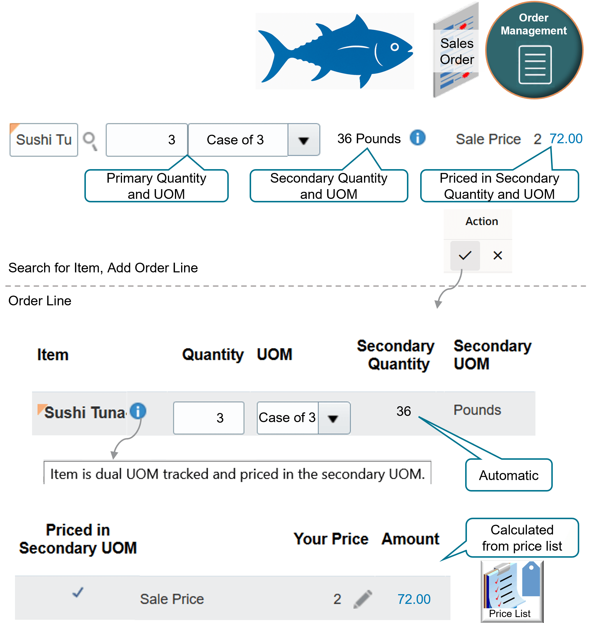

作業内容のテスト
  1. 「Order Management(受注管理)」作業領域に移動し、受注を作成します。
    属性
    顧客
    Fancy Fish
    ビジネス・ユニット
    Fresh Fish 4 U
  2. オーダー明細で寿司マグナ品目を検索して追加します。
    xxxxxxxxxxxxxxxxxxxxxxxxxxxxxxxxxx
    ノート
    • オーダー明細を使用して品目を検索します。 プライマリ・メジャーおよびセカンダリ・メジャーの数量と価格が表示されます。
    • オーダー明細のセカンダリ数量またはセカンダリ・メジャーは変更できませんが、プライマリ数量を変更すると、Order Managementによってセカンダリ数量および金額が自動的に計算されます。
    • オーダー明細は、デフォルトで単位をプライマリに設定します。 また、プライマリ属性とセカンダリ属性が表示されるため、変換を簡単に確認できます。
  3. 「数量」を3に変更し、「単位」属性を「ケース3」に変更するとします。
    属性
    数量
    3
    これはプライマリ数量です。
    UOM
    3ケース
    品目のプライマリ・メジャーは「個」です。 これは、ケース3など、プライマリ・メジャーのクラスにある任意のメジャーに変更できます。
    セカンダリ数量
    36
    オーダー明細では、換算ルールを使用してセカンダリ数量が自動的に計算されます。
    • 1ケースには3匹のマグロが含まれます。
    • マグロは1匹で4ポンドです。
    • マグロ3匹に4ポンドを掛けると、各ケースの重量は12ポンドになります。
    • 1ケース12ポンドにプライマリ数量3を掛けた値は、セカンダリ数量36になります。
    セカンダリ単位
    ポンド
    販売価格
    2
    明細価格
    72.00
    36ポンドのセカンダリ数量に単価2を掛けた値は72.00です。
    「情報」アイコン
    この項目に二重メジャーを使用していることがわかります。
  4. 「追加」をクリックしてから、受注明細に設定した値が受注に追加されます。 次に、注意する必要がある詳細を示します。
