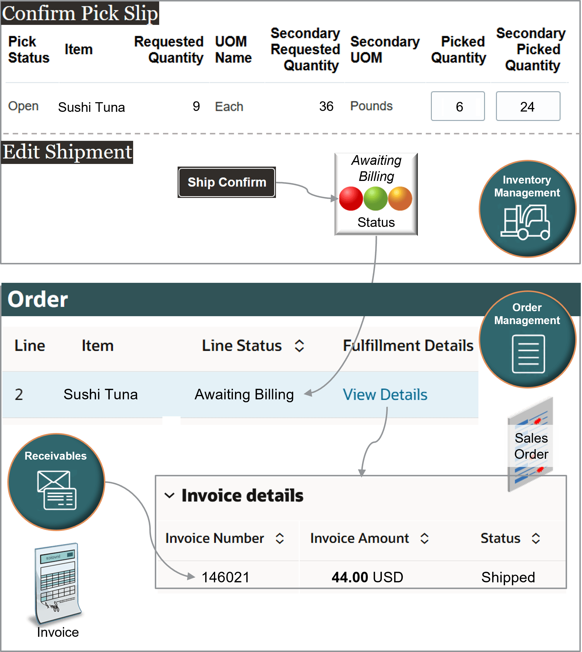

起こっていることは次のとおりです。
  • 受注の「発行」をクリックすると、Order Managementによって要求が作成され、Oracle Shippingに送信されます。
  • Oracle Shippingでは、出荷リクエストが作成され、品目に設定した標準換算に従って、リクエスト数量およびセカンダリ・リクエスト数量が移入されます。
  • 在庫管理作業領域を使用して、ピック・ウェーブを手動で作成し、ピック・スリップを確認し、出荷を確認することもできます。
  • この機能では、セカンダリ・リクエスト数量やセカンダリ単位など、様々な属性の値が保守されます。 これらは、アプリケーション全体のフロー全体で保守および表示されます。
  • 在庫管理を使用すると、オーダー管理で出荷が確認されたことを確認でき、オーダー管理作業領域を使用して、オーダー明細のステータスが請求待ちに更新されたことを確認できます。
  • Order Management作業領域を使用して、受注明細のステータス(出荷済など)を調べ、Oracle Receivablesが受注明細の請求書に対して持っているものと同じ請求書詳細を取得することもできます。
ノート
  • 要求数量はプライマリ各メジャーにあります。 3つのケースをオーダーし、各ケースに3つのマグロをオーダーしたため、9つが含まれています。
  • ケースが棚とスプロイルに長すぎる場合、要求された3ケースではなく2ケースのみを選択します。 ピッキング済数量はプライマリ「個」にあるため、「ピッキング済数量」を6に設定します。これは、各ケースにマグロが3個あるためです。 各マグロの重量はそれぞれ4ポンドであるため、Inventory Managementではセカンダリ・ピッキング済数量が自動的に24に設定されます。これは、各ケースの重量は12ポンドで、2ケースを選択するためです。

ピック・スリップの確認
  1. 「在庫管理」ページで、「タスク」>「ピック・スリップの確認」をクリックします。
  2. 「ピック・スリップの確認」ページで、次の値を検索します。
    属性
    ピック・ウェーブ
    1307257
  3. 検索結果の「ピック・スリップ」列にあるリンクをクリックします。
  4. 「Picks(ピック)」領域で、次の値を確認します。
    属性
    要求数量
    最大ピック数量
    9
    これは、プライマリ・メジャー「個々」の数量です。 マグロを3ケース・オーダーし、各ケースの数量は3であるため、合計は9です。
    セカンダリ単位
    ポンド
    セカンダリ・リクエスト数量
    36
    この値は、作成した換算ルールによって計算されます。これは、品目のプライマリ各メジャーと品目のセカンダリ・ポンド・メジャーとの間の換算です。
    セカンダリ・ピック数量
  5. 次の値を設定します。
    属性
    ピック数量
    9
    プライマリ各メジャーの数量です。
  6. 「Picked Quantity(ピック数量)」で設定した値に従って、「Secondary Picked Quantity(セカンダリ・ピック数量)」が自動的に更新されます。
    属性
    セカンダリ・ピック数量
    36
    セカンダリ・ポンド・メジャーの数量です。
  7. この手順の前半の偏差係数を+/- 10%に設定します。36の10%は3.6であるため、セカンダリ・ピック数量を次のように設定できます:
    • 32.4の低値(36 - 3.6)。
    • 39.6の上限(36と3.6)。
    選択した2つのケースの重量を測定し、蒸発によって重量を失ったことがわかります。 実際に体重は36ポンドではなく、34ポンドです。 したがって、手動で値を36から34に減らします。これは、偏差で許容される下限範囲を上回ります。
    属性
    セカンダリ・ピック数量
    34
    Product Information Managementで品目に設定する偏差係数属性によって、設定できる値が制御されます。
    選択したケースの重量が32.4未満または39.6より大きいことがわかった場合は、使用できません。 他のケースを選択する必要があります。
  8. 値を設定し、「確認」→「確認して出荷確認に進む」をクリックします。
    属性
    確認準備完了
    Selected.
  9. 出荷を確認します。 「出荷の編集」ページで値を確認し、「出荷確認」をクリックします。
    属性
    明細ステータス
    段階的
    要求数量
    ステージング数量
    9
    セカンダリ・ピック数量
    34
    セカンダリ・リクエスト数量
    36
    Inventory Managementは、出荷を確認した更新をOrder Managementに送信し、Order Managementはオーダーのステータスを「請求待ち」に更新します。

注文書の確認
  1. オーダー管理作業領域に移動し、販売オーダー525940をオープンします。
  2. オーダーの合計が、オーダーを発行したときと異なることに注意してください。 これは、実際にピッキングした数量を減らしたために発生します。
    オーダー明細は次のとおりです。
    品目
    数量
    ステータス
    単位
    価格
    金額
    Sushi Tuna
    3
    請求待機中
    3ケース
    2
    68
    オーダー管理では、出荷から受け取った数量を使用して金額が再計算されるため、出荷した実際の数量が反映されます。

オーダー明細の請求書詳細の確認
  1. 参照:
    属性
    ステータス
    出荷済
  2. 明細の請求属性を確認します。 フローが受注を正常に請求したことを示します。
    属性
    請求書番号
    146021
    請求書金額
    68.00 USD
Order Managementは、請求書を作成するためのリクエストを作成し、Oracle Receivablesに送信します。 Receivablesでは、次の価格設定単位が使用されます。
