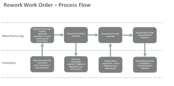

再加工作業オーダーのプロセス・フロー図には、在庫内の欠陥組立品を製造現場で再加工し、完成品として仕上げて、欠陥修正後に在庫に戻す方法が示されています。
欠陥のあるコンポーネントの取外しおよび交換により、欠陥を修正できます。
