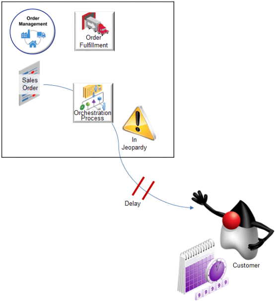

危険スコア
危険スコアを使用して、履行タスクで履行が遅延する可能性のビジュアルな合図を迅速に取得し、遅延を軽減するための処理を実行します。
危険性は、販売オーダーのオーダー明細を処理しているオーケストレーション・プロセスが、顧客のリクエスト搬送日を満たさないリスクがあるかどうかを示します。
オーダー管理で危険を使用すると、遅延した搬送を防止できます。 次の概念について考えます。
