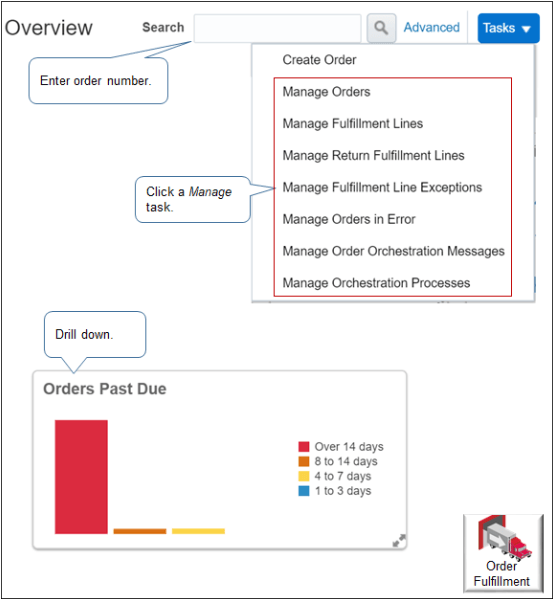

履行をモニターするには様々な方法があります。
ノート
「検索」フィールドにオーダー番号を入力します。
いずれかの管理タスクを使用します。
いずれかの棒グラフで棒をクリックします。
この例では、オーダーの管理タスクを使用します。
「オーダー管理」作業領域に移動し、「タスク」→「オーダーの管理」をクリックして、販売オーダーを検索します。

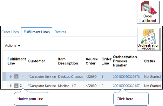

「オーダーの管理」ページの「オーダー」列で、オーダー番号をクリックします。
「オーダー」ページで、「履行ビューに切替」をクリックします。
履行ビューを使用して、オーダー履行をモニターして管理します。 販売オーダーを履行するためにOrder Managementが追加したオーダー明細やオーケストレーション・プロセスなど、オーダー変換の結果が表示されます。
「履行明細」タブで、Order Managementで作成した各オーダー明細に個別のオーダー明細が追加され、各オーダー明細にオーダー・ステータスおよびオーケストレーション・プロセスの詳細が含まれていることを確認します。
詳細は、オーダー管理でのソース・オーダーから販売オーダーへの変換方法を参照してください。
オーケストレーション・プロセス番号(例: 300100090333478)をクリックします。

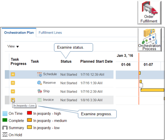

「オーケストレーション・プラン」タブで、オーケストレーション・プロセスがオーダー明細を履行するようにスケジュールした履行タスクと、各履行タスクの現在のステータスを確認します。
各履行タスクの危険が「低」の例を示します。
ノート
開始されたタスクはありません。
オーケストレーション・プロセスでは、計画開始日が発生していない、最早許容出荷日が将来発生しすぎている、その他の販売オーダーの優先度が高くなるなど、様々な理由で履行タスクが開始されない場合があります。
詳細は、問題の修正およびパフォーマンスの向上を参照してください。

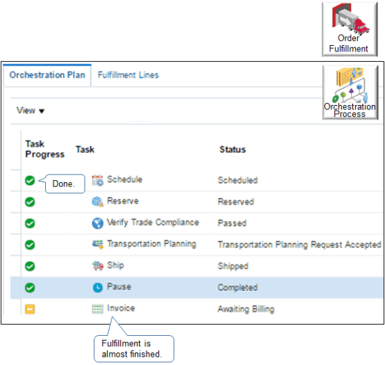

オーケストレーション・プランのモニター
別のオーケストレーション・プランの詳細を見てみましょう。 オーケストレーション・プランは、販売オーダーの履行を調整して計画するための、ステップごとのプロセスです。
これは、タスク、タスク・ステータス、日程計画、出荷計画などを含みます。
そのプランニング時に含めたタスクを完了するのに数秒しか要さない場合もあれば、数日を要する場合もあります。
たとえば、電子的に配布される文書の購読契約のように、物理的な出荷を必要としない品目を顧客が購入した場合、出荷は数分で完了します。 一方、トラックで客先に納入するラップトップ・コンピュータのように、物理的な出荷が必要な品目の場合は、出荷が完了するまでに数日かかることがあります。
ここに示すオーケストレーション・プランの例は、請求書履行タスクに至るまでの販売オーダーのすべての履行タスクを完了し、現在は、販売オーダーを精算するための請求を待機している状態です。
チェック・マークは、履行タスクが完了したことを示します。 作成したオーケストレーション・プランは、オーダー管理者が「オーダー管理」をどのように設定したかに応じて、履行タスクとタスク・ステータスの表示が異なることがあります。
このオーケストレーション・プランの例には、これらの履行タスクが含まれています。
