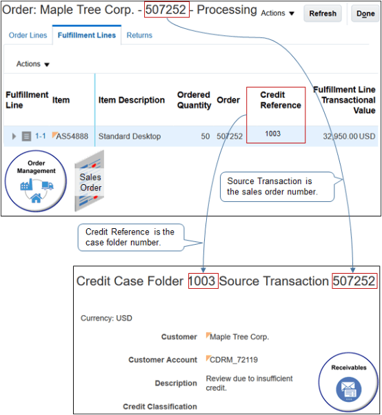

各事例フォルダには一意の番号が含まれます。
Order Managementのオーダー明細の「与信参照」属性は、Oracle Receivablesの事例フォルダを参照します。
事例フォルダの「ソース・トランザクション」属性は、オーダー管理の「販売オーダー番号」属性を参照します。 Oracle Receivablesでは、勘定科目が他のアプリケーションで販売オーダーではないトランザクションを参照する可能性があるため、ソース・トランザクションが使用されます。

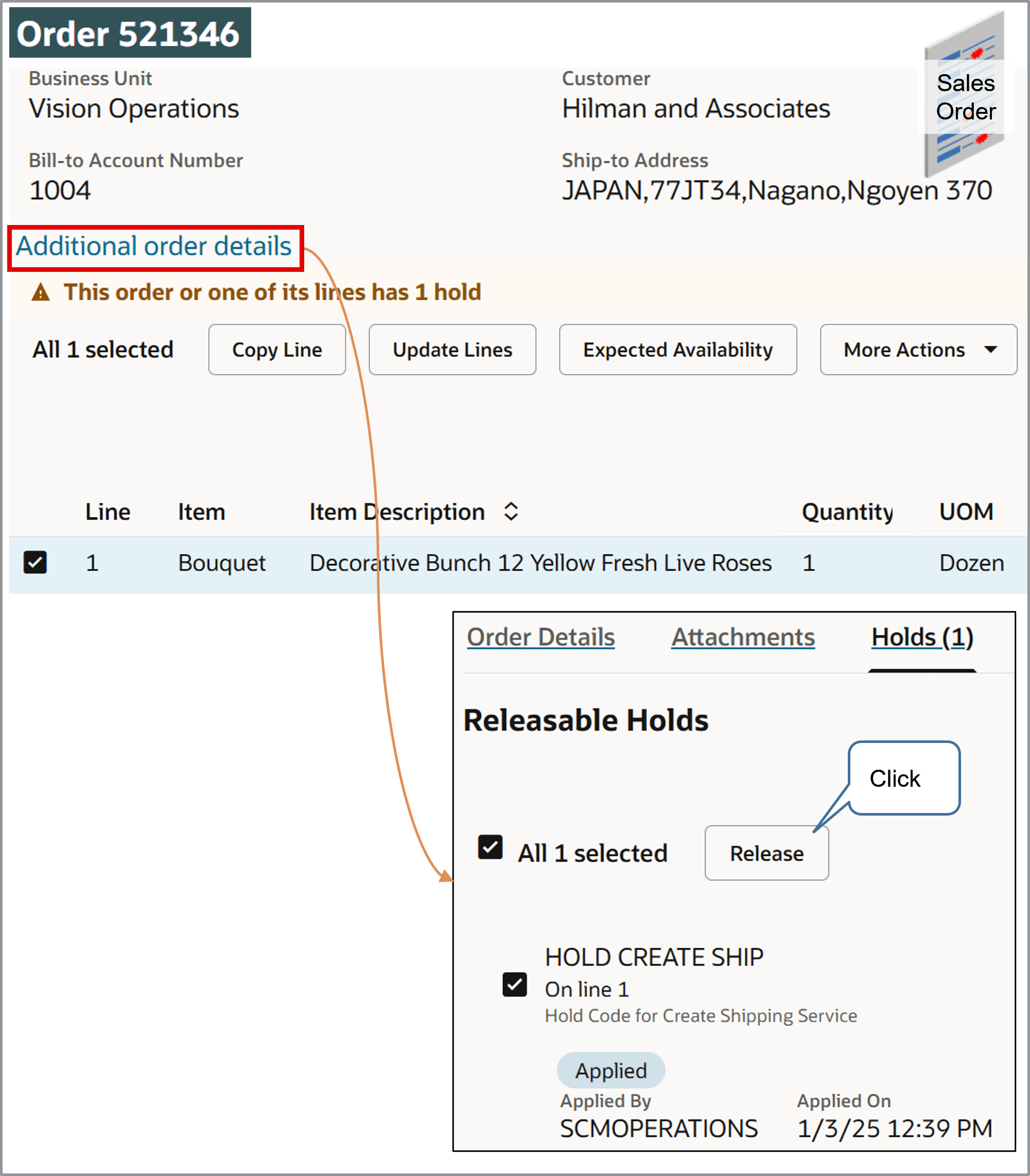

保留の詳細を確認します。
「オーダー管理」作業領域で販売オーダーを検索します。
保留詳細を確認します。
与信参照を確認します。
オーダー明細の「列のカスタマイズ」をクリックし、「与信参照」属性を表示します。
「与信参照」属性に事例番号が表示されます。
