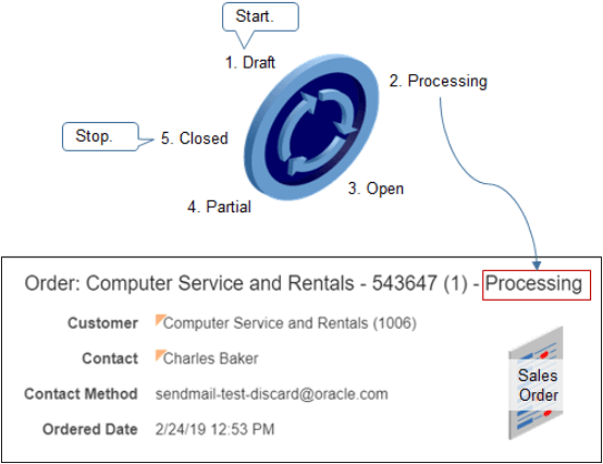

オーダー・ページの上部にあるオーダー・タイトル。 たとえば、この販売オーダーのオーダー・ステータスは「処理中」です。

販売オーダー・ステータス
販売オーダーのプロセスが経由する一般的な順序を次に示します。
販売オーダー・ステータスは、オーダー明細ステータスによって異なります。
順序 |
販売オーダー・ステータス |
説明 |
1 |
下書き |
「保存」をクリックしてオーダーをデータベースに保存しましたが、まだオーダー履行に送信するために「送信」をクリックしてはいません。 「下書き」のオーダーは変更できます。 下書きは、「保存」をクリックした場合にのみ表示されます。 保存せずに販売オーダーを作成し、かわりに「送信」をクリックした場合、ステータスは「処理中」になります。 |
