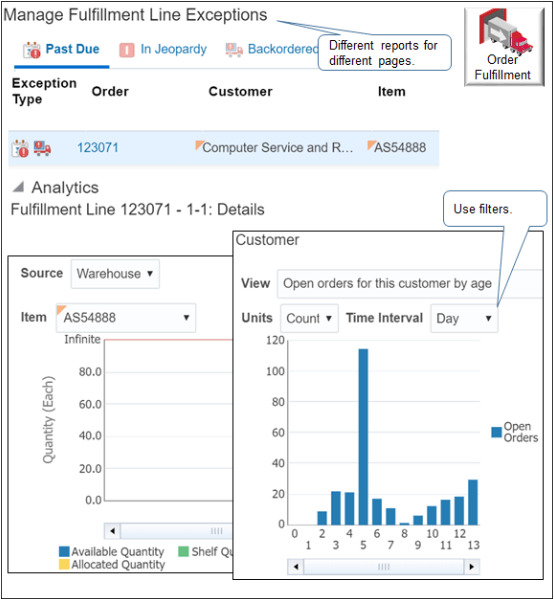

オーダー管理では、様々なページに様々なレポートが表示されます。
たとえば、オーダー明細例外に関するレポートを表示します。
「概要」ページで、「タスク」→「履行明細例外の管理」をクリックします。
「履行明細例外の管理」ページで、「分析」領域を展開してレポートを表示します。
必要に応じて、各レポートでフィルタを使用します。
