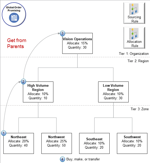

次に示す階層があり、階層の3つのレベルすべてから販売オーダーの供給が得られるとします。
納期回答が供給の割付に使用する順序を次に示します。 優先度の高い需要を履行するための優先度の低い供給の使用と同じですが、いくつかの重要な違いがあります。
| ステップ | 説明 | 残高 |
| 1 | NortheastノードでAS54888コンピュータの販売オーダーを数量100で作成すると、割付階層で参照する3つの属性がオーダー管理によって、All、High VolumeおよびNortheastに移入されます。 納期回答では、Northeastノードでの割付に使用できる供給の40ユニットをすべて消費します。これが、最初の最下位レベルです。 | 220 - 40 = 180。 |
| 2 | 納期回答では、Northeastの親のHigh Volume Regionで割付可能な10ユニットの供給を消費します。 | 180 - 10 = 170。 |
| 3 | 納期回答ではまだ170ユニットが必要であるため、High Volumeの親Vision Operationsで使用可能な30ユニットが消費されます。 | 170 - 30 = 140。 |
| 4 | 納期回答では、オーダー明細の220ユニットを履行するためにさらに140ユニットが必要であるため、ATPルールおよびソース・ルールを使用して、残りの140ユニットを作成、購入または転送します。 | 140 - 140 = 0。 |

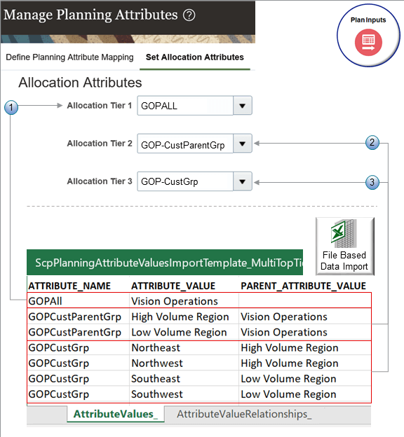

階層の指定
- 「プラン入力」作業領域に移動し、「タスク」>「プランニング属性の管理」をクリックします。
- 「プランニング属性マッピングの定義」タブで、「作成」処理を3回使用して次の属性を作成します。
属性名 プランニング属性タイプ データ型 GOPCustGrp ネッティングおよび配賦属性 文字 GOPAll ネッティングおよび配賦属性 文字 GOPCustParentGrp ネッティングおよび配賦属性 文字 「Oracle Fusion値セット」属性は空のままにします。
- 「割当属性の設定」をクリックします。 この手順で以前に機能を有効にしていることを確認してください。 有効にしていない場合、「配賦属性の設定」タブは表示されません。
- 値を設定します。
属性 値 配賦階層1 GOPAll 配賦階層2 GOPCustParentGrp 配賦階層3 GOPCustGrp - 「保存してクローズ」をクリックします。

図のテキストは読みにくい場合があるため、AttributeValuesタブと同じデータを次に示します。
| SR_INSTANCE_CODE | ATTRIBUTE_NAME | ATTRIBUTE_VALUE | PARENT_ATTRIBUTE_VALUE |
| GOP | GOPAll | Vision Operations | - |
| GOP | GOPCustParentGrp | High Volume Region | Vision Operations |
| GOP | GOPCustParentGrp | Low Volume Region | Vision Operations |
| GOP | GOPCustGrp | Northeast | High Volume Region |
| GOP | GOPCustGrp | Northwest | High Volume Region |
| GOP | GOPCustGrp | Southeast | Low Volume Region |
| GOP | GOPCustGrp | Southwest | Low Volume Region |

「プラン入力」作業領域の値の場所
インポートと、この手順で以前に使用した「プランニング属性の管理」ページの間に作成した関係に注意します。
数字の意味
- GOPALLは、最上位層の階層1です。 AttributeValuesワークシートのインポートでGOPALL層にはVision Operationsのみが含まれていたため、階層1にはこの1つのノードのみが含まれます。
- GOP-CustParentGrpは、中間層である階層2です。 AttributeValuesワークシートのGOPCustParentGrp層に「High Volume Region」ノードと「Low Volume Region」ノードが含まれているため、階層2にはこれらの2つのノードが含まれます。
- GOPCustGrpは、最下層の階層3です。 AttributeValuesワークシートのGOPCustGrp層にNortheast、Northwest、SoutheastおよびSouthwestノードが含まれていたため、階層3にはこれらの4つのノードがすべて含まれます。

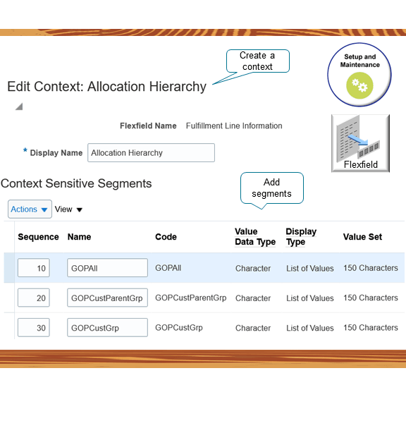

拡張可能フレックスフィールドの作成
- 事前定義済の履行明細情報拡張可能フレックスフィールドに3つのセグメントがあるコンテキストを追加します。
次の値を使用します。
順序 名前 コード 値データ型 表示タイプ 値セット 10 GOPAll GOPAll 文字 値リスト 150文字 20 GOPCustParentGrp GOPCustParentGrp 文字 値リスト 150文字 30 GOPCustGrp GOPCustGrp 文字 値リスト 150文字 このフレックスフィールドを「オーダー管理」作業領域に表示して、納期回答によってオーダー明細に供給がどのように割り当てられているかを確認します。
使用するコンテキスト名は、「コンテキストの管理」ページで指定したコンテキスト・コードと一致する必要があります。 このページの詳細およびフレックスフィールドの設定およびデプロイ方法については、「拡張可能フレックスフィールドを使用したOrder Managementでの属性の追加」を参照してください。 - フレックスフィールドをデプロイします。

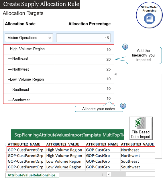

配賦ルールの作成
階層としてインポートしたノードを追加し、各ノードを割り当てます。

属性 値 名前 Vision Operationsの供給 仕様タイプ パーセント - 「処理」→「編集」をクリックします。
- 「割当ターゲット」タブで、「処理」→「行の追加」をクリックし、値を設定します。
属性 値 開始日 日曜日を選択します。 終了日 日曜日を選択します。 各割付ルールは、日曜日に開始および終了する週次ベースで機能します。
- 「割当てターゲット」領域で、「処理」→「行の追加」をクリックして各ノードを追加します。
配賦ノード 配賦率 Vision Operations 15 High Volume Region 10 Northeast 20 Northwest 25 Low Volume Region 10 Southeast 10 Southwest 10 ノート
- 「ノード・ランク」属性をゼロに設定します。
- 「奪取保護率」属性をゼロに設定します。
- 「出荷履歴を考慮するための日付範囲」領域または「配賦ターゲット」領域の値を設定しないでください。
- ページでは、各ノードの前に一連のハイフンが自動的に追加されます。 これはノードの名前の一部ではありませんが、階層のビジュアル化に役立ちます。

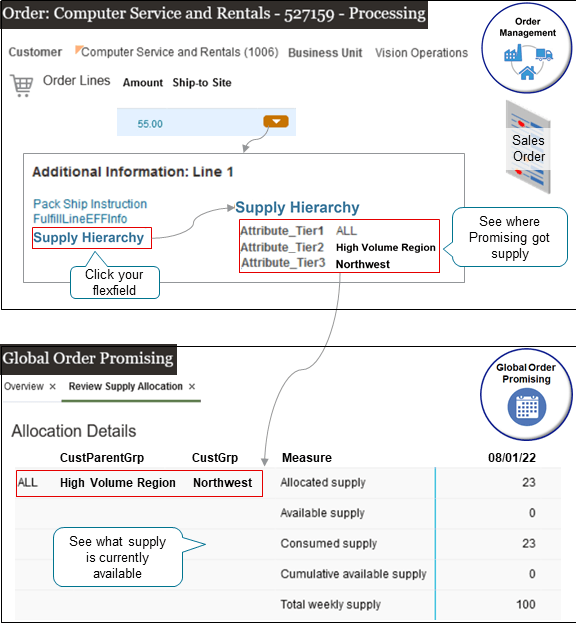

- 「オーダー管理」作業領域を使用して、販売オーダーを作成します。 オーダーを送信してから、設定した拡張可能フレックスフィールドを調査し、オーダー明細に対して納期回答で供給をどのように割り付けたかを確認します。
- 「グローバル・オーダー納期回答」作業領域を使用して、現在の供給に関する詳細(Northwestノードで納期回答が割り付けた共有、使用可能な供給、需要を満たすために納期回答で消費された供給など)を確認します。

- オーダー明細で、「下向き矢印」をクリックし、「追加情報の表示」をクリックします。
- 表示されるダイアログで、GOP属性をクリックします。
- このダイアログには、納期回答が明細に適用した割付階層に関する詳細が表示されます(親エンティティや、納期回答が各階層で品目の納期回答に使用しているHigh Priority RegionやNorthwestなどのノード)。

- 「割当詳細」領域で、割当設定に従って納期回答で供給がどのように消費されるかを確認します。 最初にNorthwestノードのすべての供給を消費しました。 その後、中間層のNorthwestリージョンから供給を消費し、最後に最上位層のVision Operationsノードを消費します。 需要を満たすために必要なすべての供給を得るまで、Northwestの親から、次にNorthwestの祖父母から供給を消費します。
