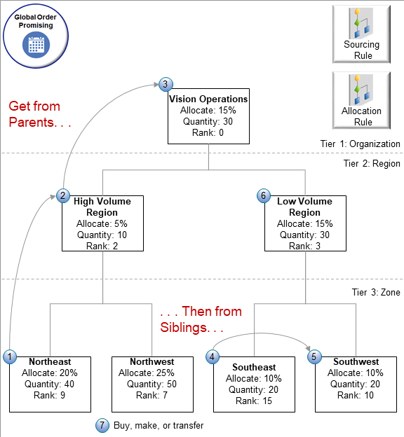

ノードの親から供給を取得し、次にその兄弟を取得
ノードの親が需要を履行できない場合、納期回答がノードの兄弟から供給を取得できるように、ノードをランク付けできます。
販売オーダーを作成し、数量220のAS54888コンピュータのオーダーを追加するとします。
納期回答での処理を次に示します。
| ステップ | 説明 | 残高 |
| 1 | Northeastから40ユニットをすべて消費します。 | 220 - 40 = 180。 |
| 2 | High Volumeから10ユニットを消費します。 | 180 - 10 = 170。 |
| 3 | Vision Operationsから30を消費します。 | 170 - 30 = 140。 |
| 4 | Northeastノードと同じ層にあり、Southeastがゾーン層で最低ランク15であるため、Southeastから20ユニットを消費します。 | 140 - 20 = 120。 |
| 5 |
Northeastノードと同じ層にあり、Southwestがゾーン層で最低ランク10であるため、Southwestから20ユニットを消費します。 Northwestのランクが7で、Northeastのランク9より低いため、納期回答ではNorthwestからの供給を消費しません。 |
120 - 20 = 100。 |
| 6 |
リージョン層の次の上位レベルに同じランキング・ロジックを適用します。 この例では、Low Volumeのランクが3で、High Volumeのランク2より低いため、納期回答はLow Volumeから30ユニットを消費します。 |
100 - 30 = 70。 |
| 7 | 納期回答にはまだ70ユニットが必要であるため、ATPルールとソース・ルールを使用して購買、製造または転送を行います。 | 70 - 70 = 0。 |

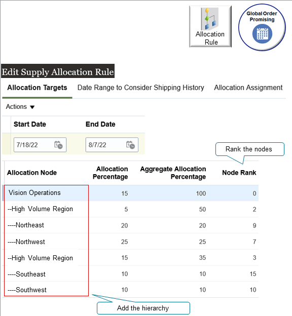

これを設定するには、各ノードにランクを追加する以外は、「ノードの親からの供給の取得」で実行するのと同じ作業を行います。
たとえば:
| ノード | 配賦率 | ランク |
| Vision Operations | 15 | 0 |
| High Volume Region | 10 | 2 |
| Low Volume Region | 15 | 9 |
| Northeast | 20 | 7 |
| Northwest | 25 | 3 |
| Southeast | 10 | 15 |
| Southwest | 10 | 10 |
ランクは連続している必要はありません。 番号はスキップできます。 たとえば、この例には、8、11、12、13または14のランクのノードはありません。 納期回答では、指定したランキングが使用されます。値が最も小さいランクは優先度が最も高く、値が最も大きいランクは優先度が最も低いランクです。 たとえば、Northwestのランク7は、Northeastのランク9より高い優先度を持ちます。
