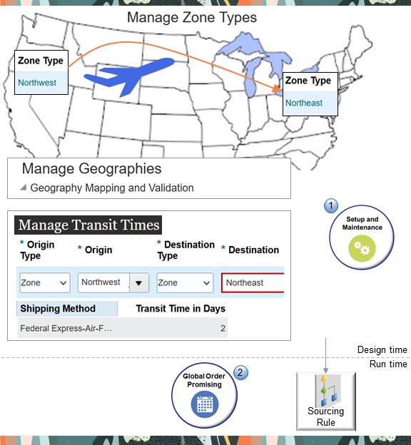

次に概要を示します。
ノート:
- 「設定および保守」作業領域を使用して、ゾーンの設定、検証、移動時間の設定を行います。
- 実行時に、Global Order Promisingでは、品目を納期処理するために使用するソース・ルールへの入力として地理が使用されます。

演習
「ノードの親からの供給の取得」で説明されている階層に従って供給を割り当てる必要があるとします。 簡潔にするために、このトピックでは、北西部ゾーンと北東部ゾーンの間の地理の設定方法のみについて説明します。
設定のサマリー
- ゾーンを設定します。
- 地理を管理します。
- 移動時間を管理します。
このトピックではサンプル値を使用します。 実装に異なる値が必要になる場合があります。

移動時間の管理
- 「設定および保守」作業領域に移動してから、タスクに移動します:
- オファリング: 製造およびサプライ・チェーン資材管理
- 機能領域: 運送業者および移動時間
- タスク: 移動時間の管理
- 「移動時間の管理」ページで、検索結果で「処理」→「行の追加」をクリックし、値を設定します。
属性 値 オリジン・タイプ ゾーン 元 Northwest 搬送先タイプ ゾーン
納期回答には、ゾーン、内部事業所、外部事業所またはリージョンを使用できます。
移動先 Northeast - 「出荷方法」セクションで、「アクション」>「出荷方法の割当」をクリックし、値を設定して、「OK」>「保存してクローズ」をクリックします。
属性 値 出荷方法 Federal Express 2日 移動時間(日数) 2 バックグラウンドについては、「移動時間」を参照してください。
